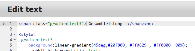

      @cäptnblaubär sagte in Fehlermeldung web-Adapter / VIS:
      gehe ich davon aus,
      das auch dort der Fehler zu suchen ist.
      Beispiel bei mir , vielleicht hilft es bei deiner Fehlersuche :
      2024-02-08 06:19:28.856 - error: web.0 (3310) Invalid pattern on subscribe: The pattern "linear-gradient(45deg,#20f800, #ffd829 , #ff0000 90%)" is not a valid ID pattern
      ... ist es in einem HTML Widget :
      EDIT ..
      siehe auch hier :
      https://forum.iobroker.net/topic/68344/fehler-im-web-0
      C 1 Antwort Letzte Antwort

        @glasfaser Da hast Du ja einen Hinweis bzgl. pattern. Aber bei mir steht pattern '0', da habe ich meine Schwierigkeiten.
