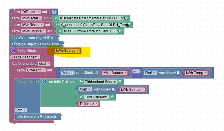

    Hallo Zusammen,
    mal mal wieder eine Art Verständnisfrage. Ich habe ein funktionierendes Blockly, welches schon beim Start Variablen setzt und gegebenenfalls auch Daten schreibt. Nach dem Start reagiert es nur auf einen Datenpunkt, also sobald sich dort der Wert ändert, wird neu berechnet. Wie gesagt, es funktioniert alles.
    Da ich beim Start unter anderem die Variable "kWh-Source" setze, habe ich beim Trigger auch diese Variable genommen. Geht das, oder muss ich da direkt die Objekt ID angeben? Okay, gehen tuts ja, Blockly funktioniert. Aber ist es erlaubt oder sinnvoll?
    Gruß, Johannes

      @jojo58 sagte: ist es erlaubt oder sinnvoll?
      Ja, wenn die Variable eine Datenpunkt-ID oder ein Array aus Datenpunkt-IDs enthält, ist es okay.
