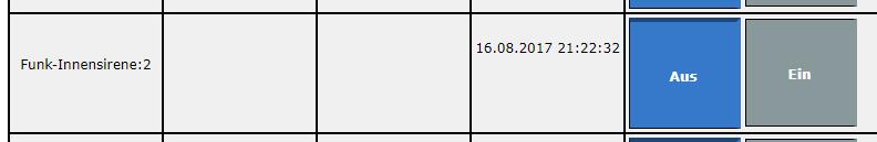

    wie kann man sich die Zeit des letzen Alarms anzeigen lassen? Alternativ geht würde auch eine JSON-Tabelle gehen. Ich habe diesen Wert nicht als Datenpunkt gefunden.
    Im Bild unten sieht man wie es bei der CCU2 ausschaut (16.08.2017 21:22:32). Hat jemand eine Idee? Wäre für jeden Tipp dankbar.

      wie kann man sich die Zeit des letzen Alarms anzeigen lassen? `
      Vielleicht so:
      var idSirene = '...';
      on(idSirene, function(dp) {     // Triggern bei Wertänderung
         var lc = dp.state.lc;         // wenn Sirene noch an ist, Zeitpunkt des Einschaltens
         if(!dp.state.val) lc = dp.oldState.lc;  // wenn Sirene schon aus ist, Zeitpunkt des letzten Einschaltens
         log('Sirene schaltete ein um ' + formatDate(lc, 'hh:mm:ss'));

          getState('DATENPUNKT').lc
          Gibt dir den Zeitstempel wann der Wert das letzte mal geändert wurde.

            in VIS gibts auch einfach ein Widget dafür

              Hallo, kannst du mir sagen wie das Widget heißt?

                Such mal nach lastchange.

                  das Widget Last Change war genau das richtige.
