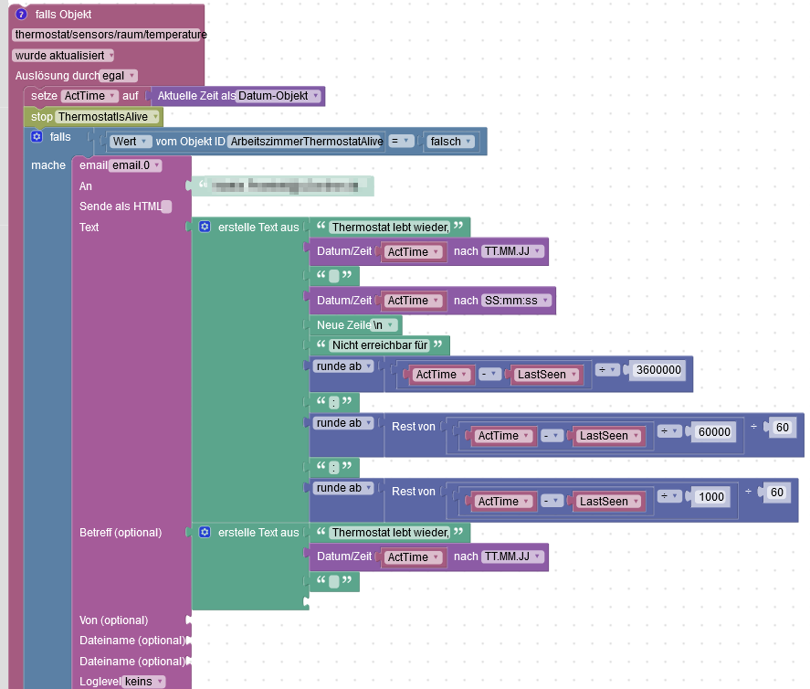

    Folgendes tritt sporadisch auf, und es wird keine Email versandt
    javascript.0 2024-02-02 12:02:23.144	info	script.js.Solltemperatur_Arbeitszimmer: Thermostat communication recovery
    email.0      2024-02-02 12:02:23.146	info	Send email: {"text":"Thermostat lebt wieder, 02.02.24 12:02:23\nNicht erreichbar für 0:14:35","to":"xxxxxxxxxxxxxxxxx,"subject":"Thermostat lebt wieder, 02.02.24 ","from":"xxxxxxxxxxxxxxxxxxx"}
    javascript.0 2024-02-02 12:02:23.164	info	script.js.Solltemperatur_Arbeitszimmer: Setze Solltemperatur "Tag"
    email.0       2024-02-02 12:02:23.337	error	Error undefined
    Finde ich schon etwas unspezifisch, die Fehlermeldung ...
    Kann jemand etwas damit anfangen?
    Hier der Beginn des Blockly, das die Mail auslöst:

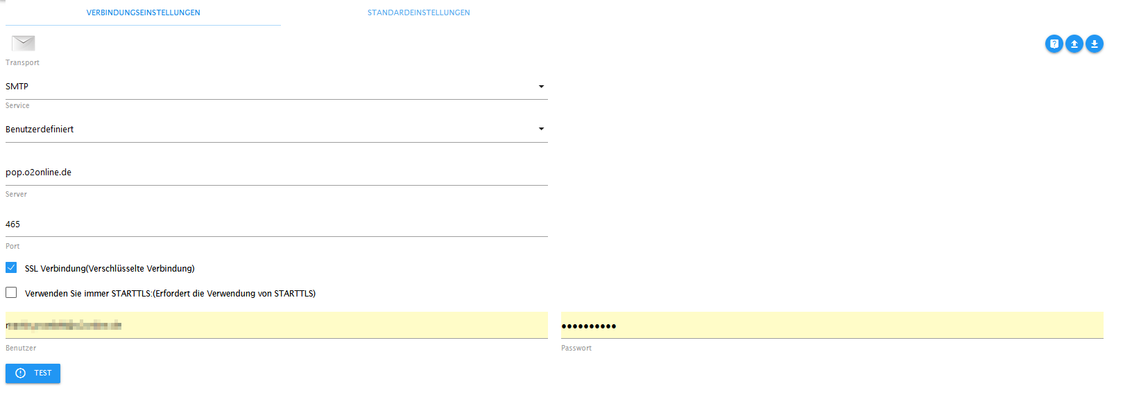

    Passt aber nicht - " if a mail server is configured in the adapter config without specifying user and password."
    Ist bei mir beides "specified"
    Könnte das vielleicht daran liegen, dass der o2 Mailserver Schluckauf hatte?
