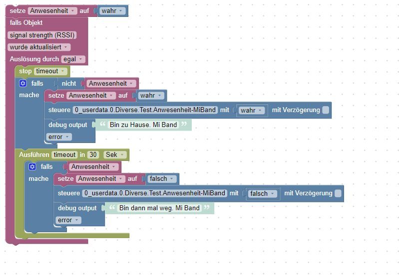

    Hab mal dieses Blocky :

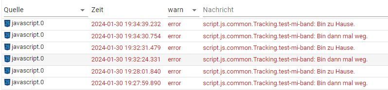

    Die Ausgabe in den Logs:
    Soweit funktioniert das ja wohl, wenn ich das Richtig verstehe.
    Aber warum Ändert sich der Datenpunkt nicht?
    Kann mir mal jemand lweiterhelfen?
    Ich Danke schon mal im vorab

        @walter-o sagte: Aber warum Ändert sich der Datenpunkt nicht?
        Der Wert des Trigger-DP (RSSI) wird nicht ausgewertet.
        Walter.O.W 1 Antwort Letzte Antwort

          Ich gehe davon aus das der Trigger-DP (RSSI) ausgewertet wurde , denn das würde erklären das sich
          die werte im Log :
          script.js.common.Tracking.test-mi-band: Bin zu Hause. Mi Band
          script.js.common.Tracking.test-mi-band: Bin dann mal weg. Mi Band
          dahingehend verändern wenn ich die Reichwerte des Ble scanners verlasse

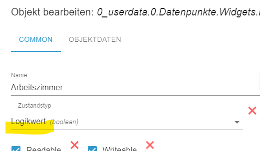

            @walter-o
            Schau mal (Stift hinter dem Datenpunkt) ob dieser wirklich auf "boolean" steht (Logikwert für wahr/falsch)
            und ändere das ggf. ab.

              @wolfi913
              So, der Zustands Typ stand auf Gemischt, habe ich auf Bolean Logigwert geändert.
              Ergebniss, keine Änderung bei True False
