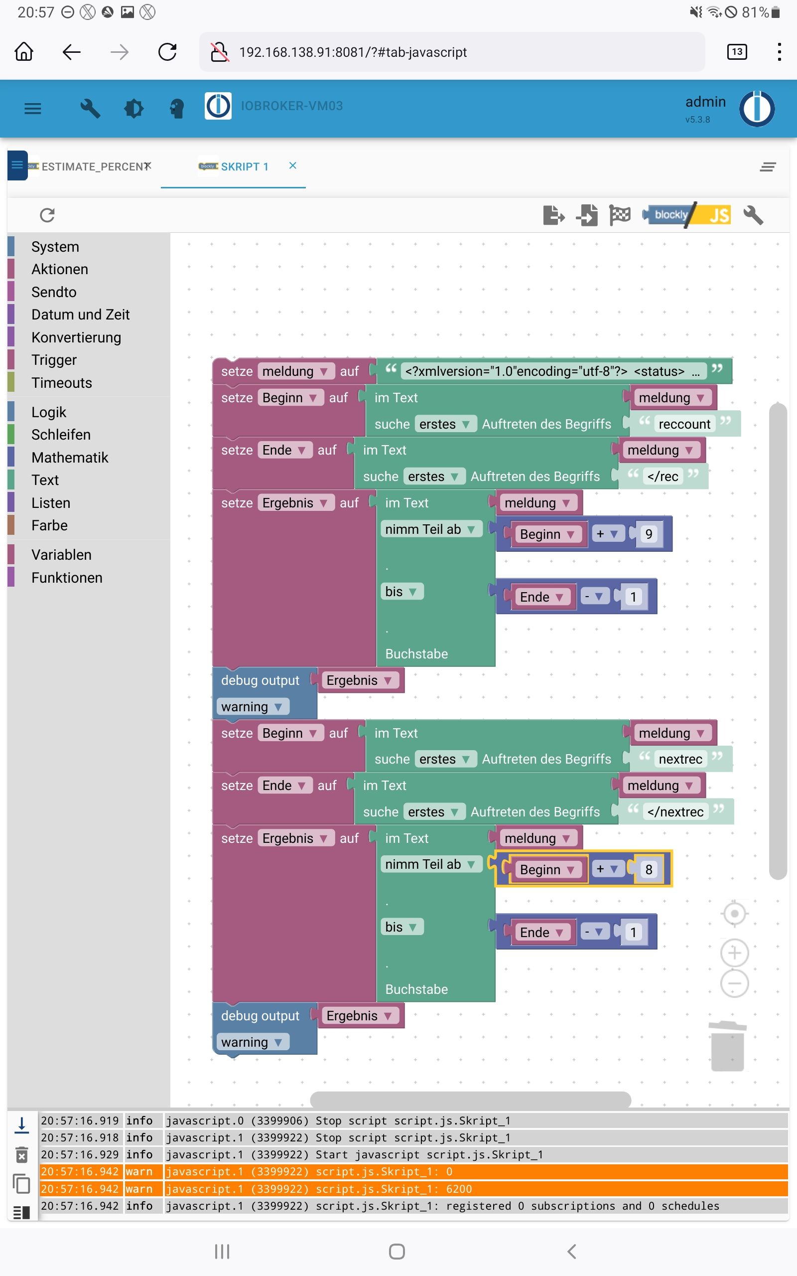

    Hallo! Bräuchte bitte wieder mal Eure Hilfe.
    Über die dvbviewer-api bekomme ich folgendes xml:
    <?xmlversion="1.0"encoding="utf-8"?>
    <status>
    	<timercount>0</timercount>
    	<reccount>0</reccount>
    	<nexttimer>6200</nexttimer>
    	<nextrec>6200</nextrec>
    	<streamclientcount>0</streamclientcount>
    	<rtspclientcount>0</rtspclientcount>
    	<unicastclientcount>0</unicastclientcount>
    	<lastuiaccess>1</lastuiaccess>
    	<standbyblock>0</standbyblock>
    	<tunercount>0</tunercount>
    	<streamtunercount>0</streamtunercount>
    	<rectunercount>0</rectunercount>
    	<epgudate>0</epgudate>
    	<rights>full</rights>
    	<recfiles>142</recfiles>
    	<recfolders>
    		<foldersize="2013268013056"free="172532256768">T: \AUFNAHMEN</folder>
    	</recfolders>
    	<timezone>60</timezone>
    </status>
    ich bräuchte nun in einem Blockly die beiden Werte "reccount" und "nextrec" in einer Variablen bzw. als Datenpunkt.
    Wie kann ich das am besten (einfachsten) in Blockly lösen? DANKE!

        ManfredHi
        ok danke. so hab ich es mir eh auch gedacht. War der meinung es gebe vielleicht eine Möglichkeit ähnlich wie es bei json objekten ist.
