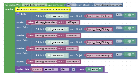

    ich möchte eine Variable referenzieren. Die Variable "eintrag_kalender" soll also keine Kopie der Liste enthalten, sondern sozusagen den Pointer auf diese Liste, damit ein Eintrag in der ursprünglichen Liste landet.
    Wie geht das in Blockly?

        Das macht keinen Sinn. Die Idee ist, dass ich die Wenn-Abfrage nur einmal machen möchte und dann im folgenden im Skript nur noch mit der Variable arbeite. So muss ich die ganze wenn-Abfrage jedes mal machen, wenn ich etwas aus der Liste lesen oder in die Liste schreiben möchte.
