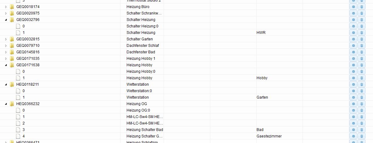

        Ich versuch mal mit nem Bild:
        Holger
        • HomoranH Nicht stören
          Da ist was faul
          Es muss so aussehen:
          Bitte Screenshot vom hm-rpc Adapter - Konfigurationsmenü
          Rainer

            holgerwolf
            Bitteschön..
            Holger
              Hak mal bitte "Initiiere Geräte neu - einmalig" an und speichern und schließen.
              Anschließend mit f5 das WebUI neu laden (noch besser cache löschen) und nochmal bei Objekte nachsehn.

                holgerwolf
                Das mit Browser-Cache usw hat alles nix geholfen.
                Habe den Banana neu rebootet und jetzt klappt es.
