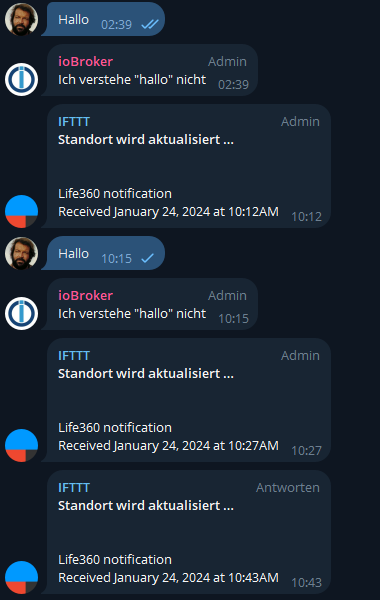

    ich habe in Telegram eine Gruppe "ZnilSmartHome" erstellt.
    Mitglied dieser Gruppe ist mein Telegram-Benutzer, ein Bot der Adapaterinstanz telegram.0 und der Bot von IFTTT.
    Wenn ich jetzt etwas in die gruppe schreibe springt die Telegram-Instanz von ioBroker bzw. Text2Command an und versucht das zu interpretieren:
    Leider reagiert es nicht wenn der IFTTT Bot etwas schreibt, hier mal der ganz Chat:
    Ich habe in IFTTT eingestellt das er Benachrichtigungen einer bestimmten App, hier Life360, in diese Telegramgruppe pusht. Und würde diese gerne auswerten.

      ok, ich kann mir die Frage selbst beantworten:
      https://core.telegram.org/bots/faq#what-messages-will-my-bot-get
      Hier hat einer eine Lösung gefunden die Nachrichten doch zu lesen:
      https://stackoverflow.com/questions/53016170/telegram-bot-receiving-commands-from-other-bot
      mal schauen ...
