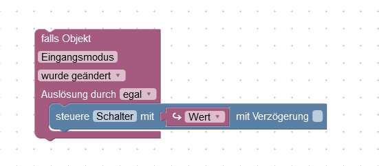

    Guten Abend,
    ich habe einen Shelly 2.5 hinter einem normalem Lichtschalter sitzen.
    An einem Ausgang, hängt das Licht, an dem anderen, hängt ein Berker-Radio.
    Über die Weboberfläche oder über andere Gegebenheiten, möchte ich beides unabhängig steuern können, deswegen der 2.5.
    Wenn ich aber den Lichtschalter betätige, möchte ich, dass beide Ausgänge eingeschaltet und wenn er wieder ausgeschaltet wird, msollen beide Ausgänge auch wieder ausgeschaltet werden.
    Wie mache ich das am besten?
    Über ein Blockly, wenn ja, kann mir das jemand Schritt für Schritt erklären, oder über eine Szene.
    Hier habe ich mich schon versucht, klappt aber leider nicht.

      Ich habe es selber hinbekommen.
      Mein erstes eigenes Blockly, welches auch funktioniert ;-)
      Klein aber fein
