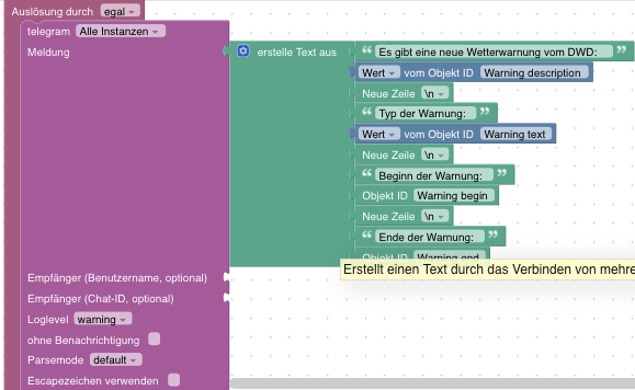

    Hi, ich habe folgendes DWD Blockly gebastelt:
    Leider werden Start und Endezeiten nicht richtig per Telegram verschickt. Hat jemand einen Tipp:

      @accu sagte in DWD Datenpunkte unklar:
      Doch die werden richtig verschickt, denn Du schickst ja die Objekt ID und nicht den Wert der Objekt ID wie Du es 2 mal oben korrekt gemacht hast.
      edit:
      zusätzlich muss der Wert (ist eine Unixzeit) vom jeweiligen DP konvertiert werden:
