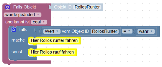

          Hallo UweRLP
          Eleganter löst man das durch eine Zustands-(Hilfsvariable).
          In meinem Beispiel habe ich die "RollosRunter" genannt.
          Ist diese "wahr" sollen die Rollos runterfahren.
          Wird die auf "unwahr" gesetzt, sollen die Rollos rauffahren.
          Die Variable kannst Du über VIS mit einem Widget (z.B. Metro - Tile Toggle) hin und her schalten.
          Wie man eine Variable unter Admin/Objekte anlegt, wird hier im Forum häufig beschrieben.
          Wenn Du nichts findest frag ruhig nochmal nach.
          Grüße
          Rantanplan
