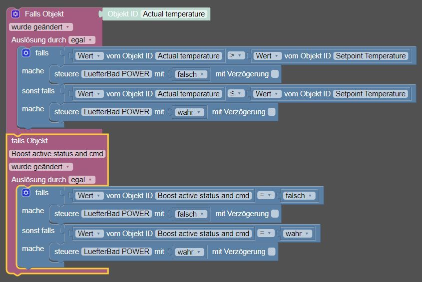

    Hi, ich versuche aktuell einen Lüfter (Heizkörperbooster) im Bad anzusteuern. Das klappt im Grunde ganz gut, aber ich möchte den gerne auf zwei verschiedene Ereignisse triggern.
    Allerdings habe ich keine so wirkliche Ahnung wie das in Blockly gehen kann.
    Mein Entwurf sieht so aus:
    Oder umgesetzt auf JS:
    on({ id: [].concat(['fritzdect.0.DECT_099950744271.tist']), change: 'ne' }, async (obj) => {
     let value = obj.state.val;
     let oldValue = obj.oldState.val;
     if (getState('fritzdect.0.DECT_099950744271.tist').val > getState('fritzdect.0.DECT_099950744271.tsoll').val) {
       setState('sonoff.0.LuefterBad.POWER' /* LuefterBad POWER */, false);
     } else if (getState('fritzdect.0.DECT_099950744271.tist').val <= getState('fritzdect.0.DECT_099950744271.tsoll').val) {
       setState('sonoff.0.LuefterBad.POWER' /* LuefterBad POWER */, true);
    on({ id: 'fritzdect.0.DECT_099950744271.boostactive' /* Boost active status and cmd */, change: 'ne' }, async (obj) => {
     if (getState('fritzdect.0.DECT_099950744271.boostactive').val == false) {
     } else if (getState('fritzdect.0.DECT_099950744271.boostactive').val == true) {
    Bei der Konfiguration ist es ja so, dass sich die Steuerbefehle aufheben würden. Also wenn der "Boost" Datenpunkt auf "false" geht geht der Lüfter aus, unabhängig davon was der Temeraturdatenpunkt ergibt.
    Wie kann ich eine "oder" Abfrage realisieren? Ich bin entweder zu blöd das zu suchen oder der Punkt ist da versteckt wo ich bisher noch nicht nachgeschaut habe.

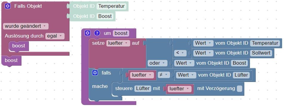

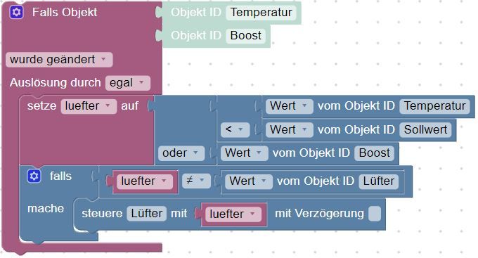

          @chaot sagte: ob "Boost" geschaltet wurde und dann den Lüfter steuern. Wenn kein "Boost" dann per Temperaturdifferenz.
          Genau das passiert in dem gezeigten Blockly. Nach Skriptstart muss sich allerdings erst ein Trigger-Wert ändern.
          EDIT: So wird auch bei Skriptstart geprüft und geschaltet:
          ChaotC 1 Antwort Letzte Antwort

              @chaot sagte: In die Variable Luefter schreibe ich doch dann entweder eine Zahl oder einem Wert
              Das Ergebnis eines Vergleichs und somit auch der Oder-Verknüpfung ist false oder true, wird also in den Lüfter-DP geschrieben.
