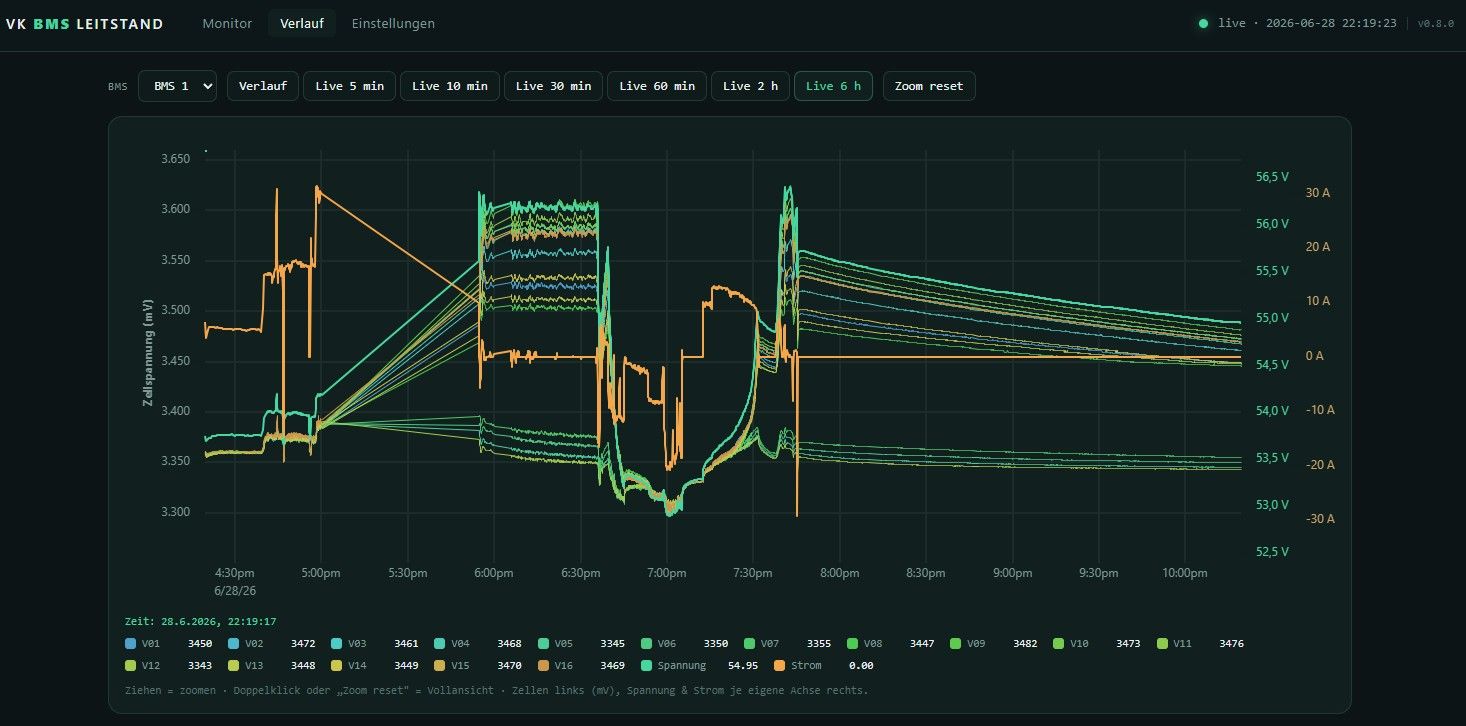

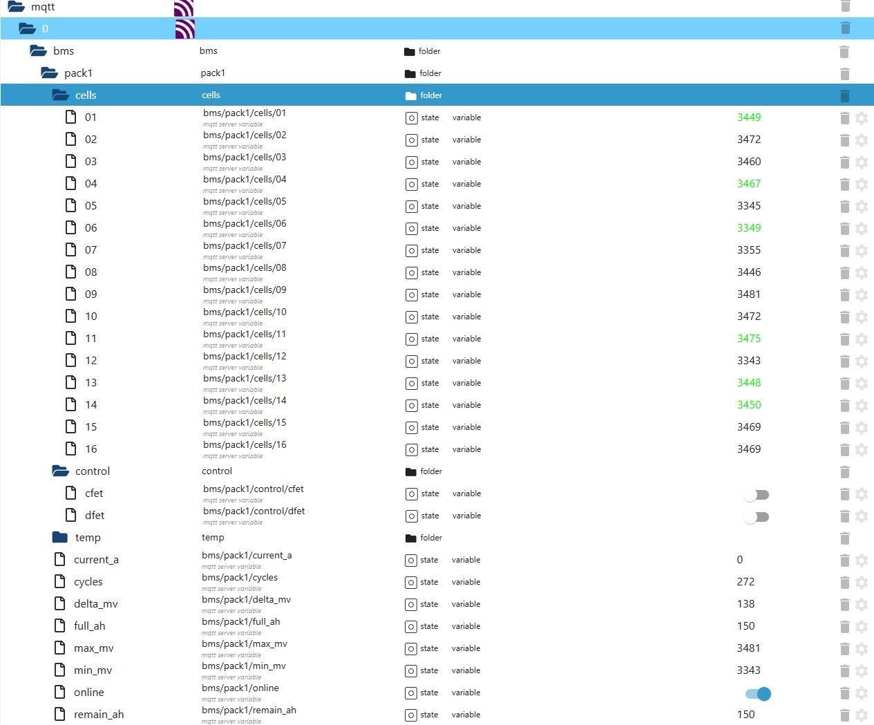

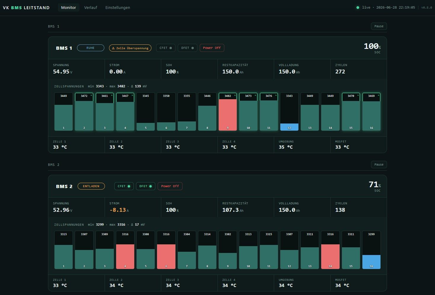

        Hallo Stefan,
        ich stand vor dem gleichen Problem und die Software von Taico hat mich nach nun über einem Jahr Nervenkosten zur "Eigenentwicklung" mit KI Unterstützung gebracht.
        Hier mein aktuelles Github dazu. Ich habe gestern angefangen und der aktuelle Stand ist schon ordentlich.
        https://github.com/Gesiima/taico-bms-unleashed/tree/main
        Die Integration in iobroker läuft einfach per MQTT
