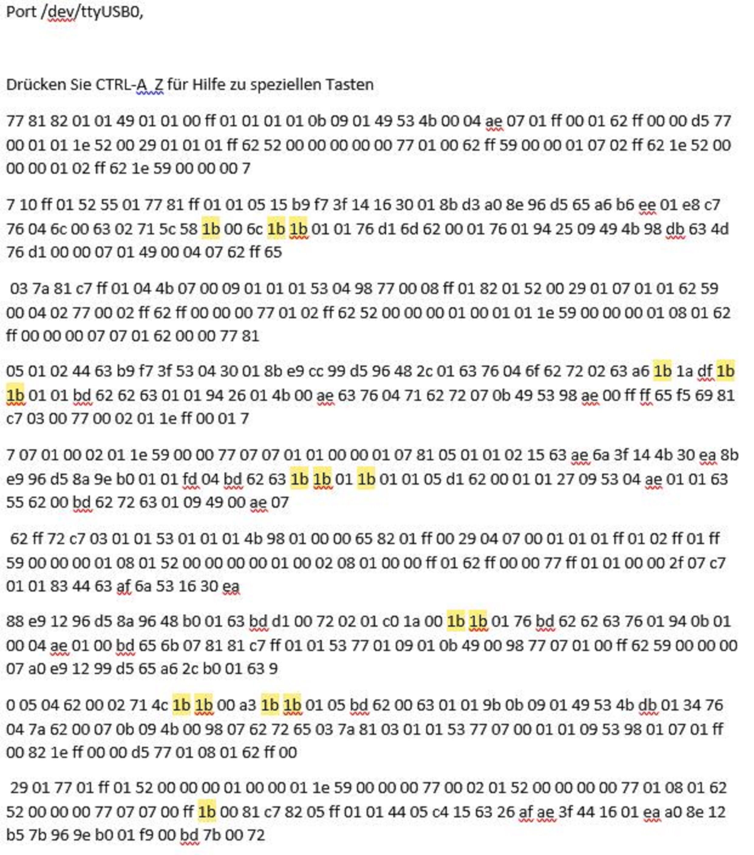

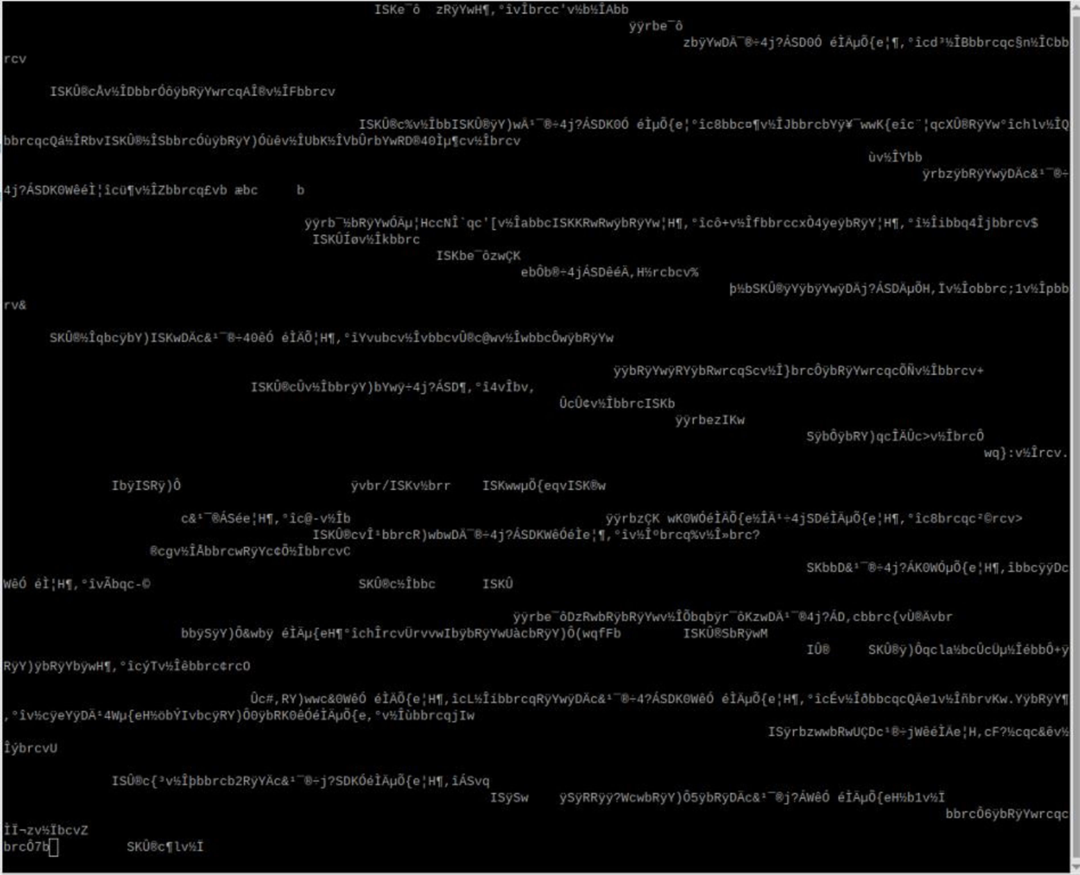

    **Screen gibt folgende Daten aus: **
    Befehl: sudo screen /dev/ttyUSB0 9600
    Sieht schon mal nicht ganz korrekt aus das "ISK^" am Anfang der Nachricht

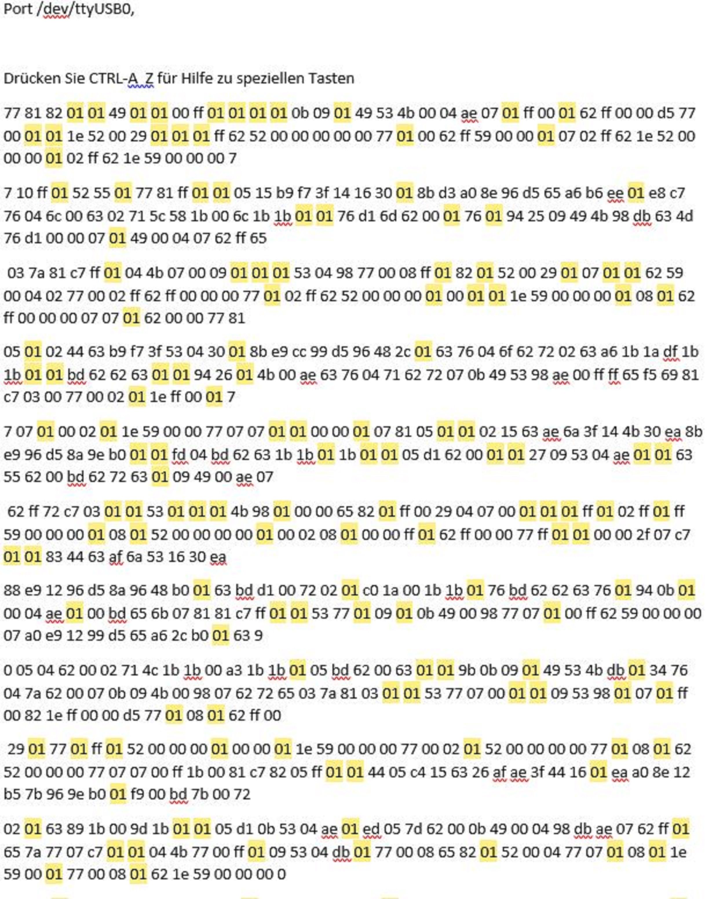

    mincom gibt folgende Daten in hex aus:
    Befehl: sudo minicom -D /dev/ttyUSB0 -b 9600 --displayhex --wrap
    Da die SML Daten mit 4x "01" Starten und mit 4x "1b" enden habe ich die Befürchtung das irgendwas mit dem Protokoll oder dem Lesekopf nicht richtig ist.
    Ich weiß nicht weiter. Hat jemand eine Idee?
