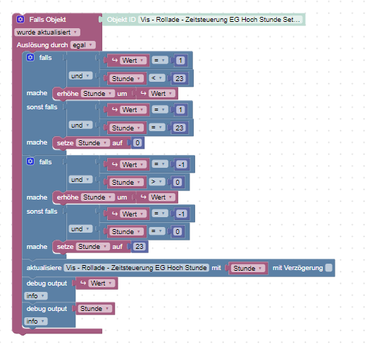

    ich bastle gerade an der Zeitsteuerung meiner Rolladen.
    Ich würde gerne in der VIS über Pfeil nach oben/unten die Stunden und Minuten einstellen.
    In meinem Blockly bekomme ich immer eine Meldung "undefined" und es passiert nichts.
    Bin noch nicht so lange mit Blockly unterwegs und stehe gerade auf dem Schlauch warum das nicht läuft.
    10.1.2024, 19:28:53.143 [info ]: javascript.0 (204) script.js.Eigene_Programme.Vis_-Timer: -1
    -Timer: undefined
    10.1.2024, 19:28:56.109 [info ]: javascript.0 (204) script.js.Eigene_Programme.Vis
    -Timer: 1
    -_Timer: undefined
    Update:
    Das mit dem "undefined" hat sich gerade erledigt.
    Das Programm scheint jetzt auch so zu laufen wie ich es möchte.
    Nur steht im Protokoll jetzt eine Warnung mit der ich nichts anfangen kann.
    10.1.2024, 19:36:22.889 [warn ]: javascript.0 (204) at Object.<anonymous> (script.js.Eigene_Programme.Vis_-Timer:18:3)
    10.1.2024, 19:36:22.890 [info ]: javascript.0 (204) script.js.Eigene_Programme.Vis
    -Timer: 1
    -_Timer: 0
    Kann mir jemand da was zu sagen?
    Gibt es irgendeine Möglichkeit, die Zahlen <10 auch 2-stellig anzuzeigen (00, 01, 02,...)?

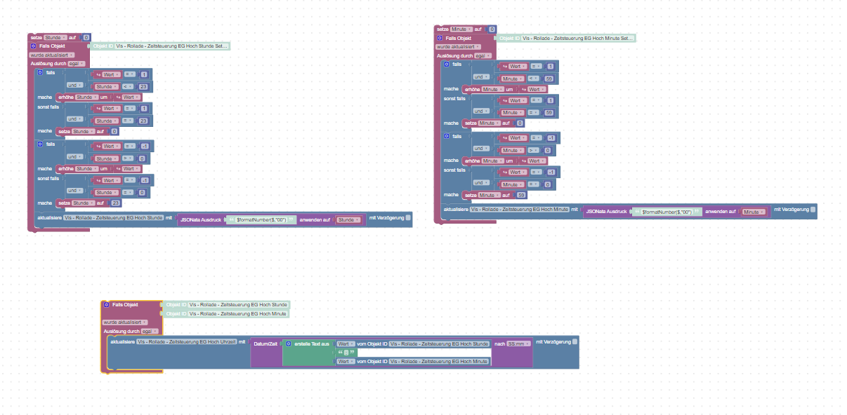

              • DJMarc75D DJMarc75
                @triplex sagte in Zeitschaltuhr erstellen:
                TripleX
                schrieb am zuletzt editiert von TripleX
                @djmarc75 said in Zeitschaltuhr erstellen:
                Habe jetzt gerade mal deine Formatierung in mein Blockly eingesetzt.
                Aber irgendwie läuft das damit nicht so richtig.
                Wenn ich z.B. die Stunden einstelle und anschließend die Minuten, dann wir beim ersten Klick bei Minuten nochmal Stunden ausgeführt und umgekehrt. (siehe Video)
                ioBroker 02.mp4
                Update:
                Hab jetzt im unteren Programm den Trigger von "...Stunde Setzen" und "...Minute Setzen" auf "Sunde" und "Minute" geändert. Jetzt läufts richtig.
                Kann mir vielleicht trotzdem einer erklären warum das mit dem anderen Trigger Probleme gibt?
