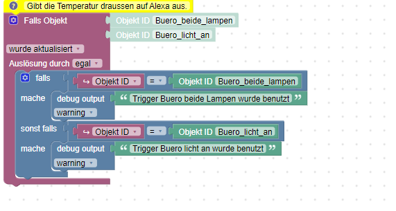

    Spitfire4all
    ich habe eigene Datenpunkte angelegt und diese mit Alexa verknüpft, so kann ich Scripte starten, die Temperatur abfragen. Da die Temperatursensoren ja nicht dauernd senden, lasse ich mit Tag und Uhrzeit gleich mitgeben.
    Damit Alexa das Datum als Sprache richtig ausgibt, musste ich etwas Aufwand betreiben.
    Ich dachte mir das es eventuell einfacher ist ein Script für alle Räume zu haben als für jeden Raum eins.
    Ich komme da aber nicht richtig weiter bzw. stehe etwas auf dem Schlauch.
    Ich bekomme über die Objekt ID des Triggers raus welcher Raum Angesagt wurde.
    oder
    Wie verarbeite ich Wert / Inhalt der Variable Setze Aktivierung in einem Falls-Baustein?
    Denn eigentlich brauche ich ja im Script den Inhalt einen komplett anderen Wert, nämlich Temperatur Sensor Lastupdate aus dem jeweiligen Aquara Sensor.

      @spitfire4all sagte: anderen Wert, nämlich Temperatur Sensor Lastupdate
      Wozu? Wenn sich die Temperatur ändert wird getriggert (Trigger auf "wurde geändert"). Dann entspricht die aktuelle Zeit dem Wert von "lastupdated".

        Spitfire4all
        schrieb am zuletzt editiert von Spitfire4all
        So wie ich das verstehe würde bei deinem Vorschlag dann die Zeit mit gegeben bei der ich das Script auslöse.
        Ich möchte aber die Zeit haben als der Temperatur Sensor das letzte mal seinen Wert übersendet hat, ich glaube die Aquara senden nur Ihren wert wenn sich die Temperatur um x Grad verändert hat. X= 1 oder 1.5 Grad meine ich.
        Manchmal frage ich ab und der letzte erfasste Wert war mitten in der Nacht oder Gestern, hilft mir beim Einschätzen wie realistisch dieser Wert ist und was z.B. meine Heizung zu dieser Zeit so getrieben hat. Hat er sich gestern gemeldet kann auch heißen das die Batterie leer ist oder mit dem Netzwerk was nicht stimmt.
        Hier mal das ganze Script wie es im Moment für einen Sensor / Raum ist.

          Spitfire4all
          Habe etwas rum probiert und Ich schätze einmal das mir das weiterhilft um heraus zu finden welcher Trigger benutzt wurde, falls es etwas besseres gibt nehme ich das gerne.
          ad786783-6699-4307-8b6b-e3b399dfc33b-image.png 48756855-357e-4909-ab9e-0a51862ea876-image.png
