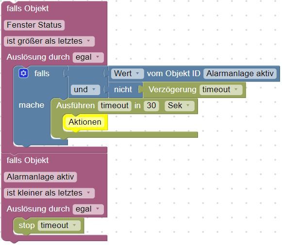

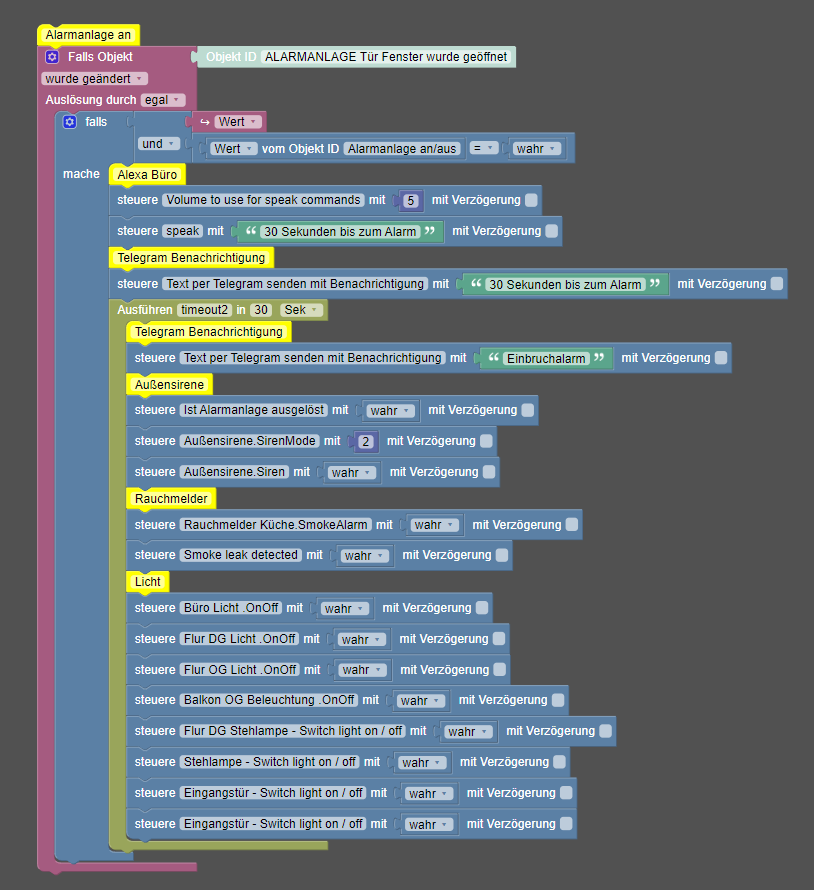

    ich bin dabei, meine Alarmanlage in Blockly umzusetzen. Grundlegend funktioniert sie auch. Ich habe lediglich ein Problem mit dem Timeout und dem Abbruch dessen Inhalt. Daher bitte ich um Unterstützung.
    Zur Logik:
    Das Script prüft, ob ein Fenster geöffnet wurde
    Ich aktiviere den Datenpunk "Alarmanlage an/aus" Sobald nun die Alarmanlage an ist und ein Fenster geöffnet wurde, wird der Alarm mit 30 Sekunden Verzögerung ausgelöst.
    Ziel ist es, sobald die Alarmanlage aktiviert ist und versehentlich ein Fenster geöffnet wird, den 30 Sekunden Countdown zu starten und mich zu benachrichtigen. Sobald ich innerhalb des 30 Sekunden Zeitfensters die Alarmanlage deaktiviere, soll kein Alarm ausgelöst werden. Hier wird aber jedoch Alarm ausgelöst, obwohl die Alarmanlage deaktiviert ist.
    Vielen Dank vorab und beste Grüße

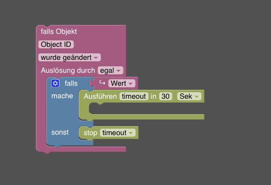

      @slipkorn_dh88 Das Objekt, auf das du triggerst, geht auf FALSE wenn alle Fenster geschlossen sind?
      In dem Fall füge deinem FALLS - Block noch ein SONST mit Stoppe Timer hinzu.
      Mach den stop Timeout direkt über die Falls Abfrage. Das reicht schon.
      Bei jedem Trigger wird der Timeout gestoppt. Durch den weiteren Verlauf dann wieder aktiviert sofern ein Fenster offen ist.

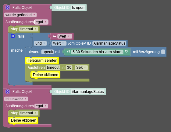

        @lessthanmore Danke für die Hilfe. Jedoch unterdrückt deine Variante auch den Alarm, sobald das geöffnete Fenster innerhalb 30 Sekunden wieder geschlossen wurde.

            @slipkorn_dh88
            Vorschlag:

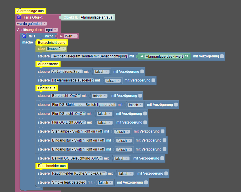

                @slipkorn_dh88 sagte: Sobald ich innerhalb des 30 Sekunden Zeitfensters die Alarmanlage deaktiviere, soll kein Alarm ausgelöst werden.
                Dann triggere auf "Alarmanlage deaktivieren" und stoppe dort den Timeout.
