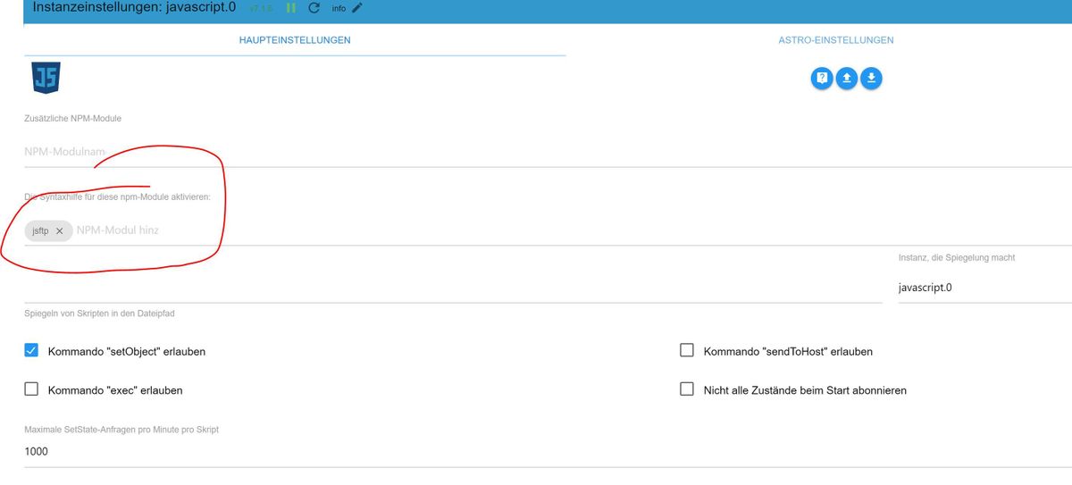

    Dann habe ich jsftp in der JS Instanz eingetragen und neu gestartet:

      @bitwicht
      Du musst es bei zusätzliche Module eintragen und nicht bei syntaxhilfe
