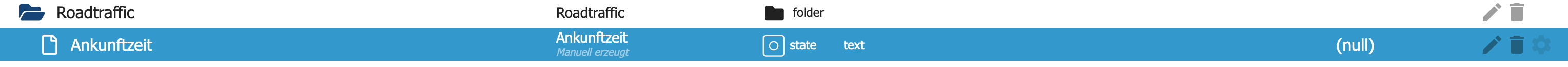

    Hallo liebe Community
    Ich versuche verzweifelt die Ausgabe in Sekunden S (z.B. 4110 s) in Minuten bzw im Format hh:mm anzeigen zu lassen.
    Ich habe bereits in Blockly rumprobiert und das Internet durchsucht, aber über die Ausgabe von (null) nicht weiter gekommen...
    Kann mir die Schwarmintelligenz ihre Meinungen/ Vorschläge schreiben??

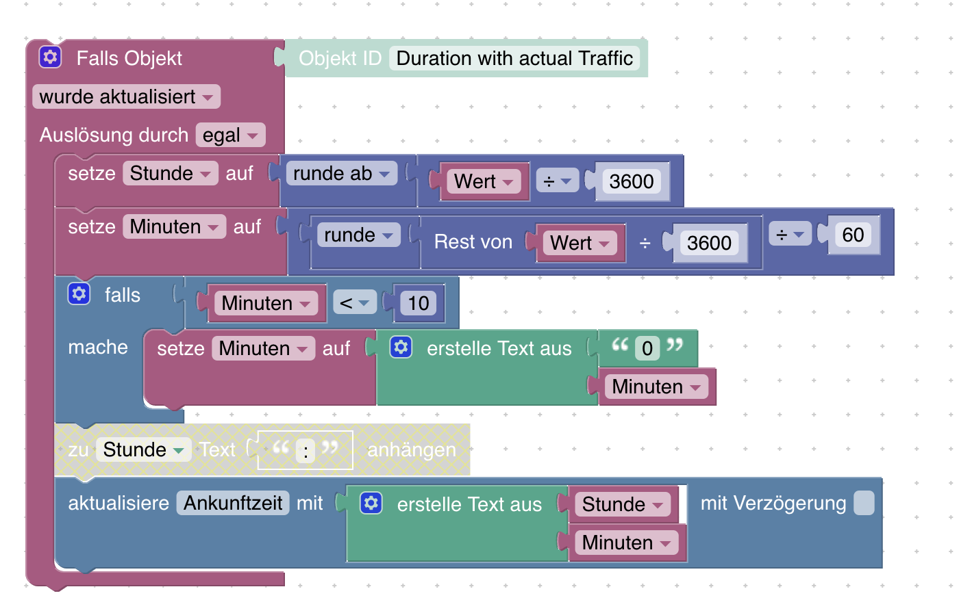

    Blockly
    var Stunde, Minuten, Wert;
    on({ id: [].concat(['roadtraffic.0.Sommerfeld.route.durationTraffic']), change: 'any' }, async (obj) => {
      let value = obj.state.val;
      let oldValue = obj.oldState.val;
      Stunde = Math.floor(Wert / 3600);
      Minuten = Math.round(Wert % 3600) / 60;
      if (Minuten < 10) {
        Minuten = '0' + String(Minuten);
      setState('0_userdata.0.Roadtraffic.Ankunftzeit' /* Ankunftzeit */, (String(Stunde) + String(Minuten)), true);

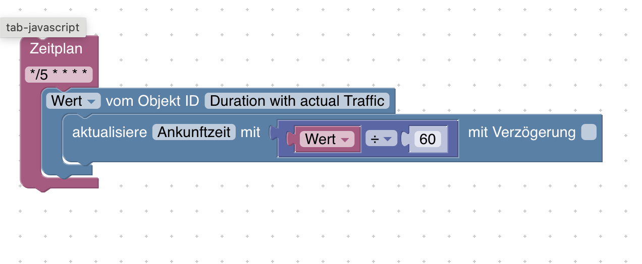

    Blockly (vereinfacht)
    var Wert;
    schedule("*/5 * * * *", async () => {
      getState('roadtraffic.0.Sommerfeld.route.durationTraffic', async (err, state) => {
        let value = state.val;
        setState('0_userdata.0.Roadtraffic.Ankunftzeit' /* Ankunftzeit */, (Wert / 60), true);
    //JTNDeG1sJTIweG1sbnMlM0QlMjJodHRwcyUzQSUyRiUyRmRldmVsb3BlcnMuZ29vZ2xlLmNvbSUyRmJsb2NrbHklMkZ4bWwlMjIlM0UlM0N2YXJpYWJsZXMlM0UlM0N2YXJpYWJsZSUyMGlkJTNEJTIyam5rJTdERGRhJTdDb2ElMjNWKjE0JTNCSXAlN0M0JTIyJTNFV2VydCUzQyUyRnZhcmlhYmxlJTNFJTNDJTJGdmFyaWFibGVzJTNFJTNDYmxvY2slMjB0eXBlJTNEJTIyc2NoZWR1bGUlMjIlMjBpZCUzRCUyMlRLYjZNRVUhRCU1QiU3QyU3RCU3QnYwOFN6JTJGJTIzJTIyJTIweCUzRCUyMi01ODglMjIlMjB5JTNEJTIyLTMxMiUyMiUzRSUzQ2ZpZWxkJTIwbmFtZSUzRCUyMlNDSEVEVUxFJTIyJTNFKiUyRjUlMjAqJTIwKiUyMColMjAqJTNDJTJGZmllbGQlM0UlM0NzdGF0ZW1lbnQlMjBuYW1lJTNEJTIyU1RBVEVNRU5UJTIyJTNFJTNDYmxvY2slMjB0eXBlJTNEJTIyZ2V0X3ZhbHVlX2FzeW5jJTIyJTIwaWQlM0QlMjJ1Kkd3JTQwcW1BYyU1RCpsLiE2bCowQWglMjIlM0UlM0NmaWVsZCUyMG5hbWUlM0QlMjJBVFRSJTIyJTNFdmFsJTNDJTJGZmllbGQlM0UlM0NmaWVsZCUyMG5hbWUlM0QlMjJPSUQlMjIlM0Vyb2FkdHJhZmZpYy4wLlNvbW1lcmZlbGQucm91dGUuZHVyYXRpb25UcmFmZmljJTNDJTJGZmllbGQlM0UlM0NzdGF0ZW1lbnQlMjBuYW1lJTNEJTIyU1RBVEVNRU5UJTIyJTNFJTNDYmxvY2slMjB0eXBlJTNEJTIydXBkYXRlJTIyJTIwaWQlM0QlMjJKJTdDVU14MHQtZDBWUiUyNTB6aClLNU8lMjIlM0UlM0NtdXRhdGlvbiUyMHhtbG5zJTNEJTIyaHR0cCUzQSUyRiUyRnd3dy53My5vcmclMkYxOTk5JTJGeGh0bWwlMjIlMjBkZWxheV9pbnB1dCUzRCUyMmZhbHNlJTIyJTNFJTNDJTJGbXV0YXRpb24lM0UlM0NmaWVsZCUyMG5hbWUlM0QlMjJPSUQlMjIlM0UwX3VzZXJkYXRhLjAuUm9hZHRyYWZmaWMuQW5rdW5mdHplaXQlM0MlMkZmaWVsZCUzRSUzQ2ZpZWxkJTIwbmFtZSUzRCUyMldJVEhfREVMQVklMjIlM0VGQUxTRSUzQyUyRmZpZWxkJTNFJTNDdmFsdWUlMjBuYW1lJTNEJTIyVkFMVUUlMjIlM0UlM0NibG9jayUyMHR5cGUlM0QlMjJtYXRoX2FyaXRobWV0aWMlMjIlMjBpZCUzRCUyMnhfam1qdXElMjU0QXB4RUJHM0l2JTNERSUyMiUzRSUzQ2ZpZWxkJTIwbmFtZSUzRCUyMk9QJTIyJTNFRElWSURFJTNDJTJGZmllbGQlM0UlM0N2YWx1ZSUyMG5hbWUlM0QlMjJBJTIyJTNFJTNDc2hhZG93JTIwdHlwZSUzRCUyMm1hdGhfbnVtYmVyJTIyJTIwaWQlM0QlMjJUIU1XJTdEKDAlN0JQaHMlMjNFUWVWKGNqWSUyMiUzRSUzQ2ZpZWxkJTIwbmFtZSUzRCUyMk5VTSUyMiUzRTElM0MlMkZmaWVsZCUzRSUzQyUyRnNoYWRvdyUzRSUzQ2Jsb2NrJTIwdHlwZSUzRCUyMnZhcmlhYmxlc19nZXQlMjIlMjBpZCUzRCUyMiUyQ1BEOGolM0FkJTVESjZ3UGFmRV9EUEdOJTIyJTNFJTNDZmllbGQlMjBuYW1lJTNEJTIyVkFSJTIyJTIwaWQlM0QlMjJqbmslN0REZGElN0NvYSUyM1YqMTQlM0JJcCU3QzQlMjIlM0VXZXJ0JTNDJTJGZmllbGQlM0UlM0MlMkZibG9jayUzRSUzQyUyRnZhbHVlJTNFJTNDdmFsdWUlMjBuYW1lJTNEJTIyQiUyMiUzRSUzQ3NoYWRvdyUyMHR5cGUlM0QlMjJtYXRoX251bWJlciUyMiUyMGlkJTNEJTIyZkFJKkdLdmElNUJ0JTVFRiUyNGlBZ1NZJTI1VSUyMiUzRSUzQ2ZpZWxkJTIwbmFtZSUzRCUyMk5VTSUyMiUzRTYwJTNDJTJGZmllbGQlM0UlM0MlMkZzaGFkb3clM0UlM0MlMkZ2YWx1ZSUzRSUzQyUyRmJsb2NrJTNFJTNDJTJGdmFsdWUlM0UlM0MlMkZibG9jayUzRSUzQyUyRnN0YXRlbWVudCUzRSUzQyUyRmJsb2NrJTNFJTNDJTJGc3RhdGVtZW50JTNFJTNDJTJGYmxvY2slM0UlM0MlMkZ4bWwlM0U=

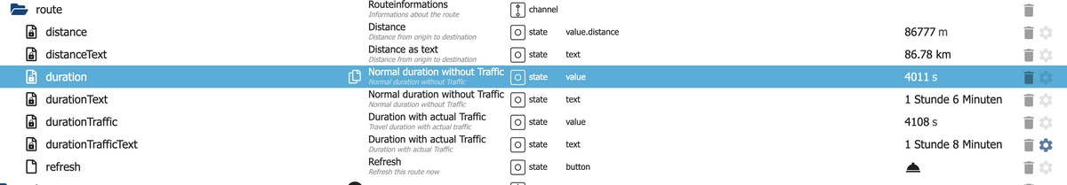

    Ausgangsadapter mit Daten in Sekunden

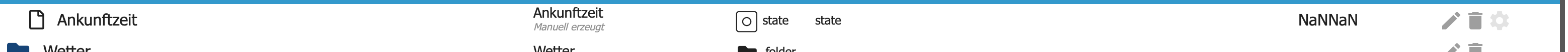

    Ausgabe (hier habe ich von Value, Text, String alles durchprobiert)
    Als Ausgabe wurde mir bei allen Versuchen kein vernünftiger Wert im Format hh:min angezeigt

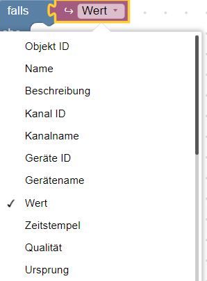

      @hippocampus-0 sagte: Hilfestellung
      Wert darf keine selbst erstellte Variable sein. Man findet sie unter "Trigger".
      Schiebe noch einen ":" zwischen Stunde und Minuten.

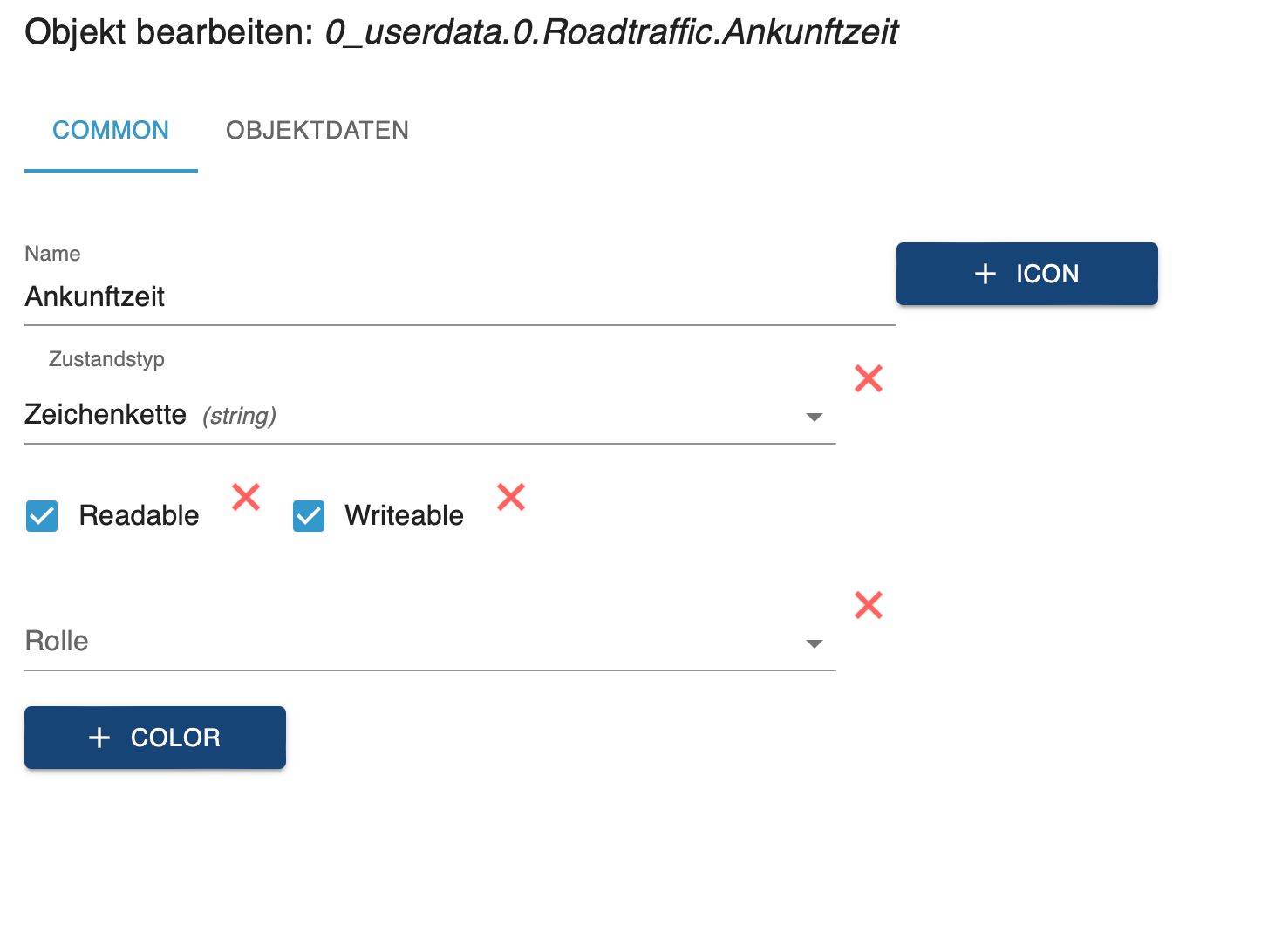

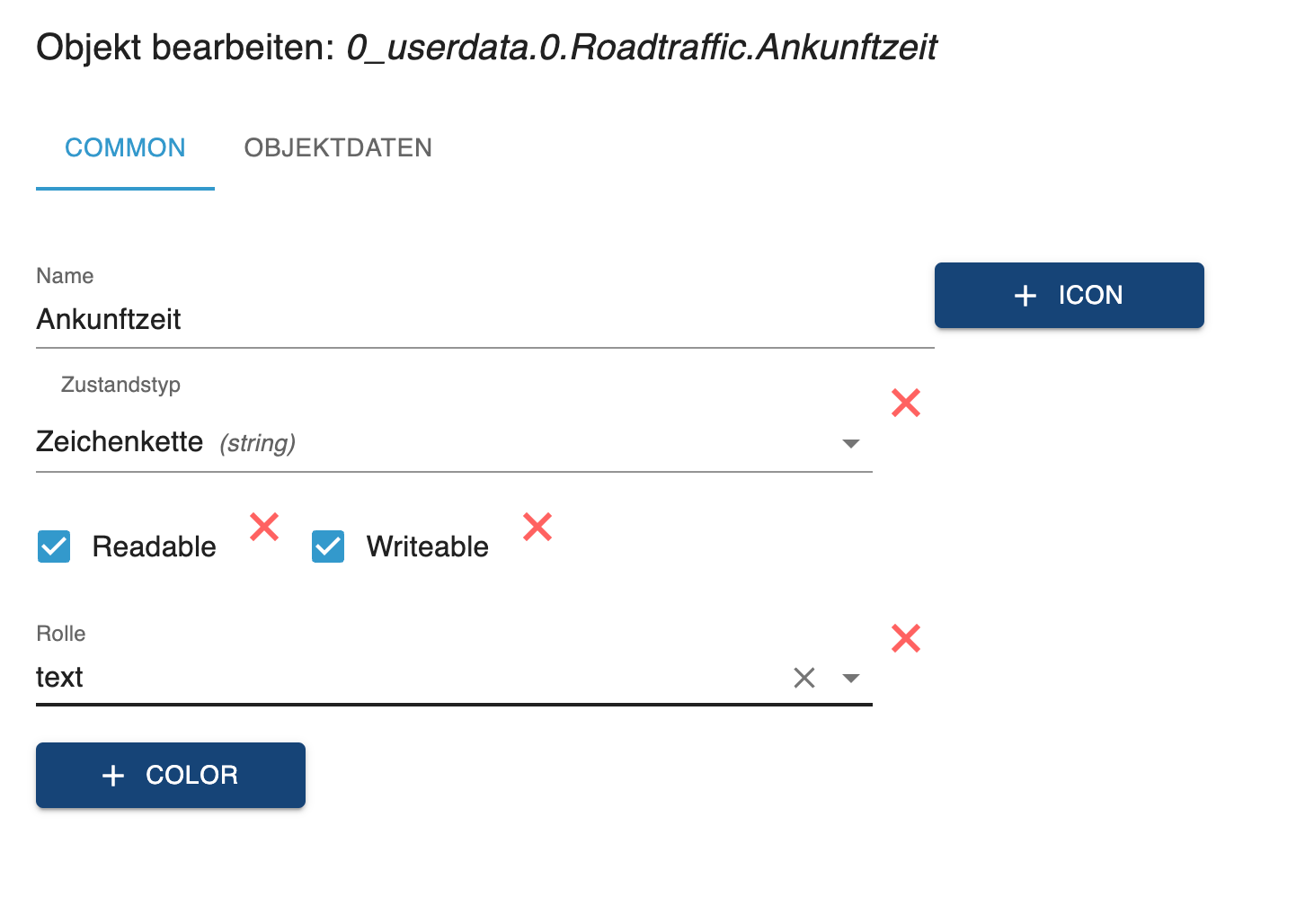

        @paul53 Danke für die schnelle Antwort.
        Was gebe ich denn bei Zustandstyp und Rolle ein? (String?)

          @hippocampus-0 sagte: bei Zustandstyp und Rolle ein?
          Zeichenkette (string) ist richtig. Zur Rolle siehe Doku.

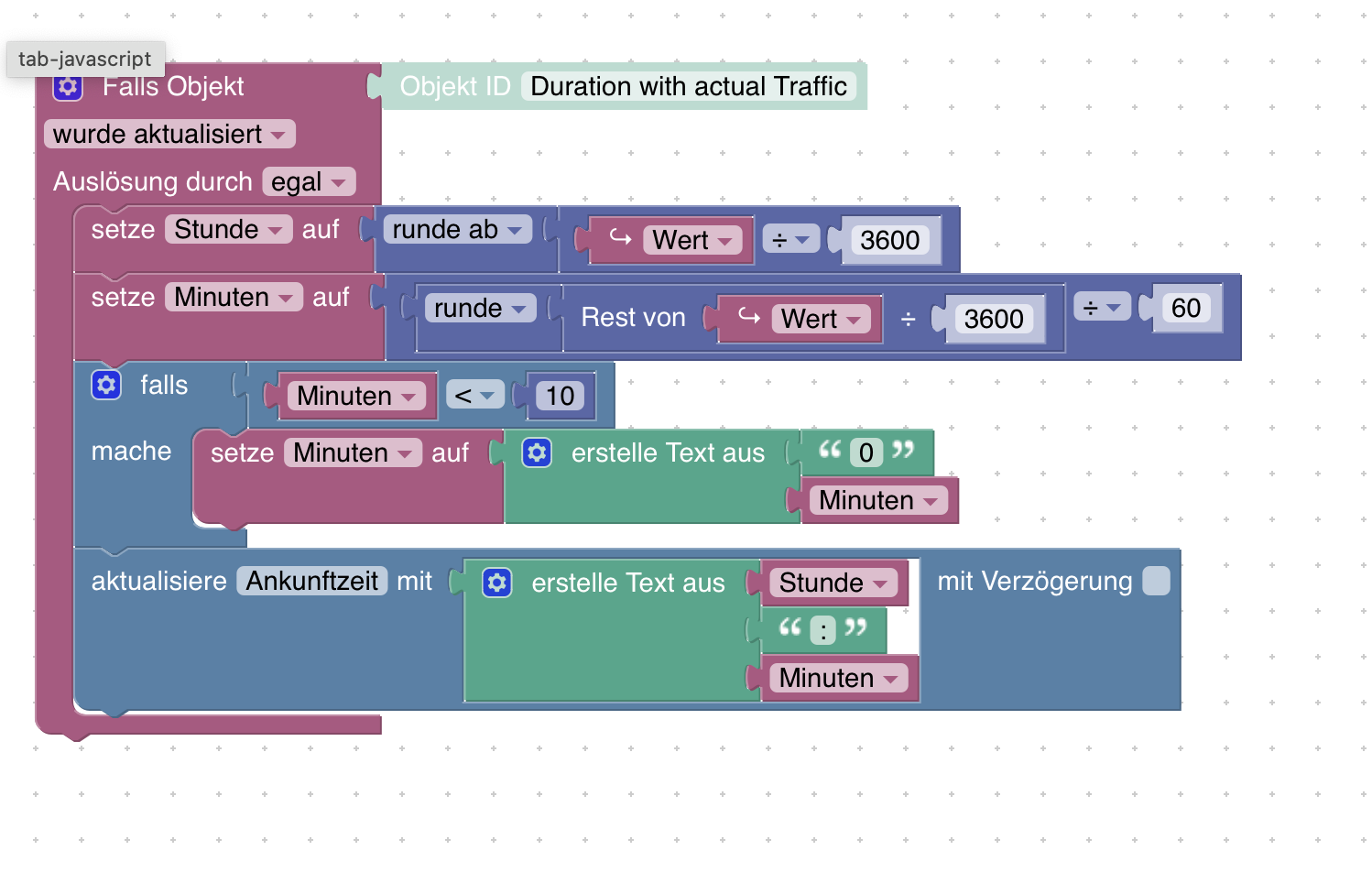

            Wie kann ich zum Schluss noch die Dezimalstellen wegrunden, sodass nur noch hh:min übring bleiben?
            Der Code ist nun:
            var Stunde, Minuten;
              Stunde = Math.floor((obj.state ? obj.state.val : '') / 3600);
              Minuten = Math.round((obj.state ? obj.state.val : '') % 3600) / 60;
              if (Minuten < 10) {
              setState('0_userdata.0.Roadtraffic.Ankunft' /* Ankunft */, ([Stunde,':',Minuten].join('')), true);

              @hippocampus-0 sagte: Dezimalstellen wegrunden
              Verwende "runde" nicht auf den Rest, der bereits einen Integer-Wert enthält, sondern auf das Gesamtergebnis.
