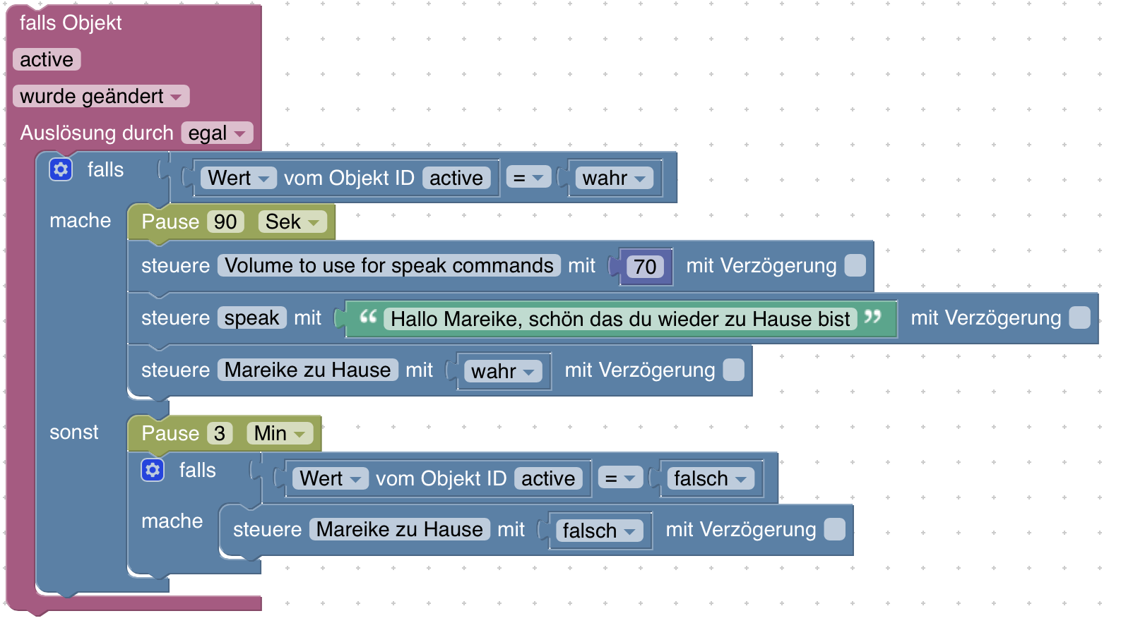

    ich benutze für die Begrüßung folgendes Script
    Jetzt würde ich das Ganze gerne etwas erweitern indem ich verschiedene Begrüßungstexte angebe, wo dann einer per Zufall ausgewählt wird.
    Bei Blockly hatte ich dazu unter Mathematik ein etwas mit Zufallszahlen gefunden. Gedacht hatte ich mir das so: In einem Script gebe ich die ganzen möglichen Texte an und nummeriere sie durch. Jetzt gebe ich den Text nicht mehr in dem Script oben vor, sondern sage da, dass er aus dem am anderen Script einen Text per Zufall (also die dazugehörige Nummer) aussuchen soll und den jeweiligen Text vorlesen soll.
    Ist sowas zu realisieren?

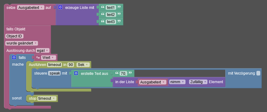

            @djmarc75 ok, verstehe ich das richtig? ich erstelle einen Datenpunkt (Liste) Dort werden mit dem oberen Teil die Texte reingeschrieben?
            Was bewirkt dann erstelle Text aus "70"?
            GlasfaserG DJMarc75D 2 Antworten Letzte Antwort

                @stefan341 sagte in Begrüßung Script pimpen:
                nein, eine Variable
                setzt die temporäre Lautstärke vom Echo - aber nicht einfach nur eine Zahl sondern:
                70;
