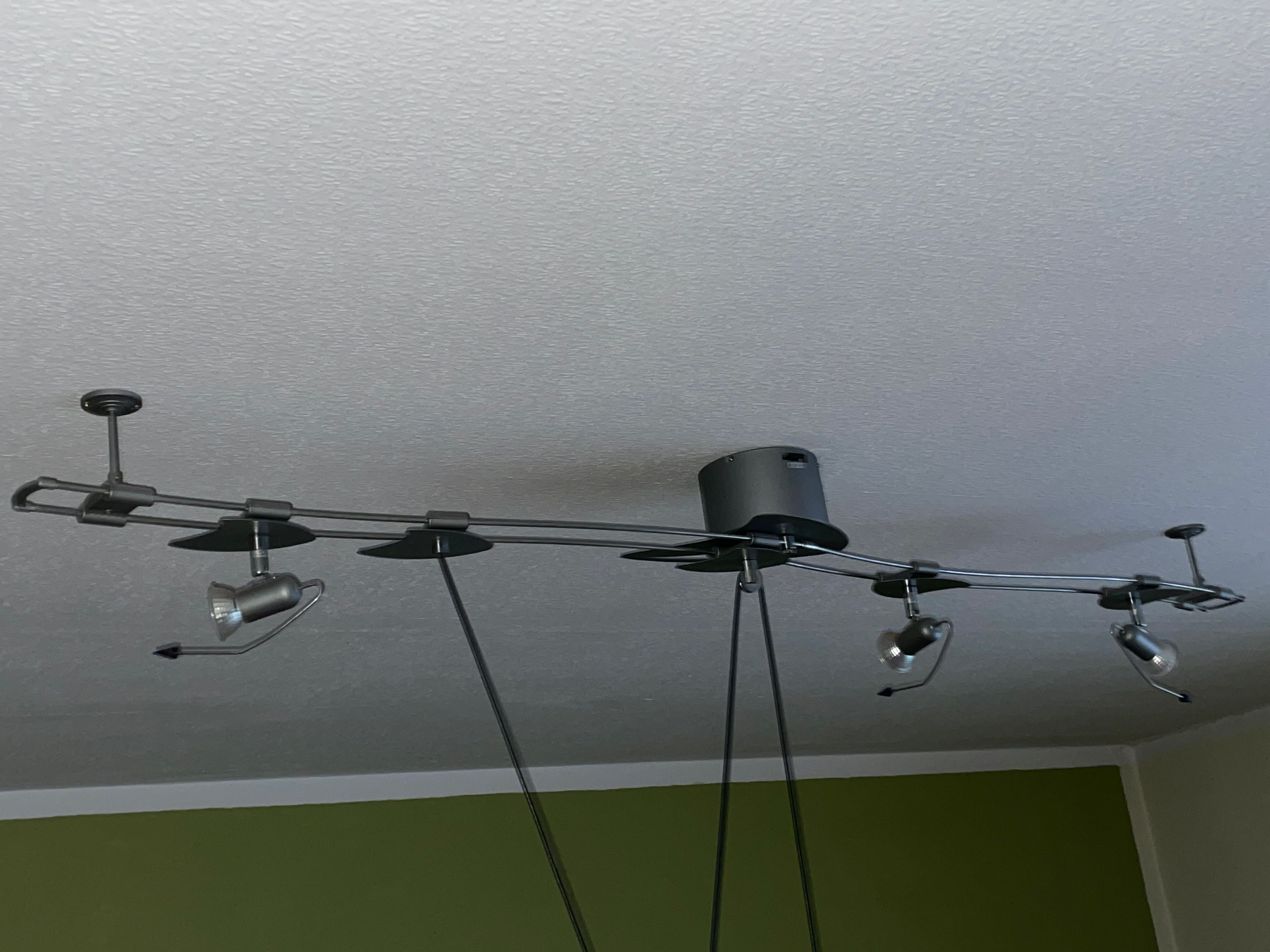

    Das ist ein Dimmer für Glühlampen oder 230V Halogenlampen. Es wundert nicht das hier der Trafo brummt.
    Hier findest du eine Beschreibung https://www.busch-jaeger.de/files/files_ONLINE/1735600.pdf
    Der Dimmer braucht eine Mindestlast von 60W

      @samson71 gäbe schon eine lösung. raus mit dem trafo!
      gibt von shelly für die fassungen auch eine lösung.
      schmeiß den Dimmer raus und bau dafür nen normalen Gira-Taster aus dem Programm ein
      ist genau die lösung...
      zu HUE kann ich nix sagen. kommt mir nicht in die hütte, so wie das ikea zeuch.

      Raus mit dem Trafo , heisst , die jetzige Lampe oder das Teil im Wechselrahmen?

        @haselchen sagte in Welche Lampe zu verbautem Dimmer kaufen:
        Beides ;)

          @haselchen beides. den trafo in der funzel, den rest kannste weiter verwenden. das teil im wechselrahmen kannste eventuell im technischen museum abgeben... fool.gif

            @da_woody sagte in Welche Lampe zu verbautem Dimmer kaufen:
            Die ganze Lampe. Der Trafo ist gleichzeitig auch die Aufhängung der ganzen Konstruktion. Der Rest des Sockels ist nur drüber gestülptes Blech, was von den beiden Zentralschrauben gehalten wird, in denen die Schienen/Stäbe sitzen. Ohne Trafo keine Lampe mehr.

                @samson71 oi, ok, aber den trafo kann man auch elektrisch umgehn. meinung.gif

                  @da_woody
                  Was meinst Du mit umgehen? Die Halos sind 12V auf der Schienenseite (Stecksockel). Das sind keine GU10. Du kannst da nicht 230V auf die blanken Stäbe jagen.

                    @samson71 autsch, sorry. kenn die funzel nicht. anscheinend billigschrott.
                    weg damit.
                    gibt ja genug ähnliche dinger.

                      @da_woody
                      Kein Ding. Ist ja mehr Zufall (Glück?), dass ich so ein Gurkenteil auch mal hatte. Sonst wüsste ich das auch nicht. Aber ja..... Weg damit......
