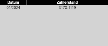

                  Das Ergebnis in den Objekten sieht wie erwartet aus:
                  [{"Monat/Jahr":"01/2024","Zählerstand":3178.1119}]
                  Das ganze dann in einer Tabelle:
                  Danke Paul
