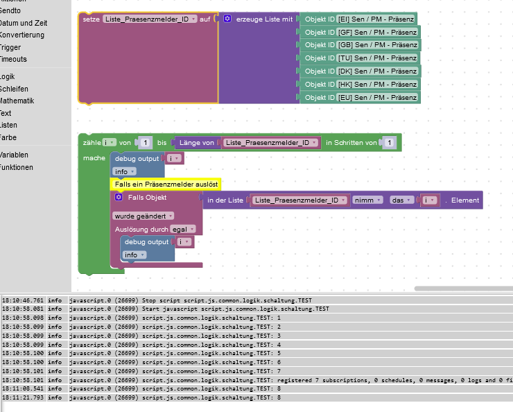

    ich habe zwei Listen mit Objekt IDs. Wenn Objekt 1 von Liste 1 geändert wird soll Objekt 1 von Liste 2 hochzählen. So weit so gut. Meine Frage ist nun, ob ich eine Schleife verwenden kann, um die Trigger zu erstellen:
    Mein erster Versuch hat nicht funktioniert. Wie man sieht zählt der Zähler weiter.

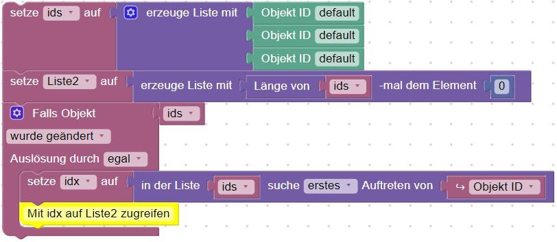

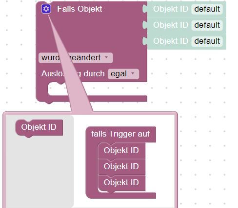

      @christiansr sagte: ob ich eine Schleife verwenden kann, um die Trigger zu erstellen:
      Ja, aber man kann auch die ID-Liste direkt an den Trigger übergeben. Diese Version macht auch nichts anderes, als eine ID-Liste zu erstellen:
      ChristianSrC 1 Antwort Letzte Antwort

        Grund für meine Schleife ist, dass ich mit dem Zähler weiterarbeiten möchte, was mir nicht gelingt:
        Wie bereits oben gezeigt hat der Zähler bei Auslösen des Triggers scheinbar nicht mehr den Wert bei der Erstellung.

            @christiansr sagte: Wenn Objekt 1 von Liste 1 geändert wird soll Objekt 1 von Liste 2 hochzählen
            Wenn ein Index für eine 2. Liste benötigt wird, dann mache es so:

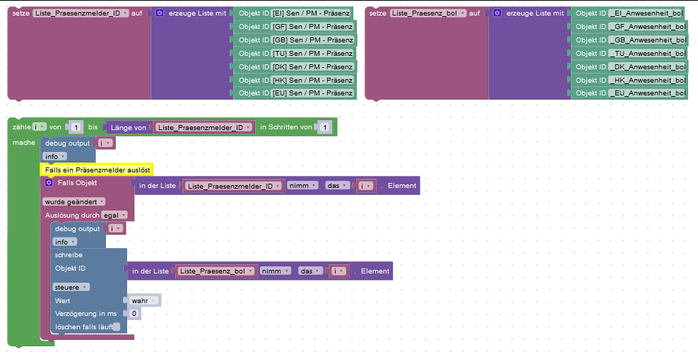

              @paul53 :
              Die Logik die ich aufbauen möchte ist:
              Wenn Listeneintrag x aus Liste 1 (Objekt) wurde geändert, dann mache etwas mit Listeneintrag x (Variable) aus Liste 2.
              Die Position jeder ObjektID ist mir bekannt. Bevor ich also das schreibe:
              kann ich direkt die Nummer schreiben. Das möchte ich aber umgehen, da ich das für jeden Listen-Eintrag einzeln tun müsste.

                @christiansr sagte: umgehen, da ich das für jeden Listen-Eintrag einzeln tun müsste.
                Verstehe ich nicht. Die beiden Listen korrespondieren.
                Die Variable idx liefert den Zeiger in die 2. Liste, also auf die ID, deren Datenpunktwert verändert werden soll.

                  @paul53 said in Schleife zum Aufbau von Triggern:
                  Ich muss noch lernen genau hinzusehen.
                  Ich hatte 796587ce-91b4-4ffc-bb35-29880d0f9cb3-grafik.png mit dem verwechselt:
                  jetzt funktionierts. Danke
