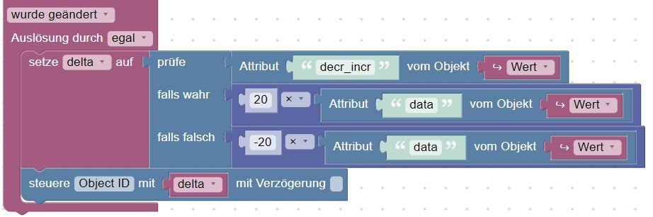

      @chribo sagte: "decr_incr" steht für das Vorzeichen und "data" für die Schrittgröße
      {"decr_incr":1,"data":1} nach +20
      {"decr_incr":1,"data":0} nach 0
      {"decr_incr":0,"data":1} nach -20
      {"decr_incr":0,"data":0} nach 0
      dp.state.val.decr_incr ? 20 * dp.state.val.data : -20 * dp.state.val.data

        C Offline
        C Offline
        chribo
        hey danke für die schnelle Antwort. Was Java angeht bin ich leider noch ein ziemlicher Anfänger. Ich kann zwar bestehende Scripte größtenteils nachvollziehen/ändern aber um den benötigten Rest um deinen Code drum herum zu bauen fehlt mir leider noch das Wissen.
        Wenn ich das richtig verstehe fragst du hier hab ob der wert "decr_incr" wahr ist und multiplizierst dann "data" mit +20/-20.
        das dp muss ich dann durch meinen vorhanden Datenpunkt ersetzen?
        openknx.0.Licht.Zigbee.Z_LD_BURO_01_Dim_Rel.state.val.decr_incr ? 20 * openknx.0.Licht.Zigbee.Z_LD_BURO_01_Dim_Rel.state.val.data : -20 * openknx.0.Licht.Zigbee.Z_LD_BURO_01_Dim_Rel.state.val.dat
        wie schreibe ich jetzt das Ergebnis in die gewünschte Variable?
        • C chribo
          @chribo sagte: Was Java angeht bin ich leider noch ein ziemlicher Anfänger.
          Javascript ist nicht Java. Besser Blockly?
          EDIT: In Javascript:
          on('openknx.0.Licht.Zigbee.Z_LD_BURO_01_Dim_Rel', function(dp) {
              setState('zigbee.0.a4c13800ab3b2cdb.brightness_move', dp.state.val.decr_incr ? 20 * dp.state.val.data : -20 * dp.state.val.data);
