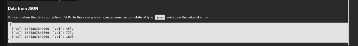

      evtl mit dem materialdesign chart json widget
      anleitung https://github.com/Scrounger/ioBroker.vis-materialdesign#json-chart

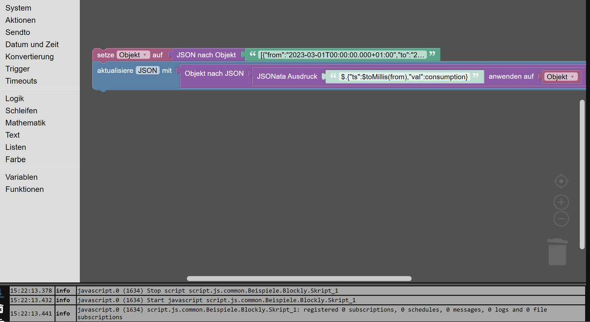

          Also um Dein oben gezeigtes Array entsprechend in die vom eCharts erwarteten JSON umzuwandeln, nimmst Du JSONATA: https://try.jsonata.org/r0MUIUBX3
          • mickymM Offline
            mickymM Offline
            mickym
            Das neue Array kannst dann in einen Datenpunkt schreiben und musst halt dieses eChart Adapter Teil mal befragen, wie Du den JSON dann in den Adapter bekommst.

                    @maas-meister Ich wollte Dir nur zeigen, wie man es lernt.
                    Ausserdem habe ich Dir doch das Blockly hier zum Import angeboten: https://forum.iobroker.net/post/1105940
                    Du musst doch nur den Spoiler aufmachen. Du brauchst doch nur Deine Daten in die Variable Objekt einlesen und dann in den gewünschten Datenpunkt schreiben. Mehr kann ich nun wirklich nicht tun.

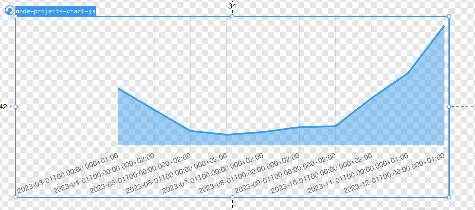

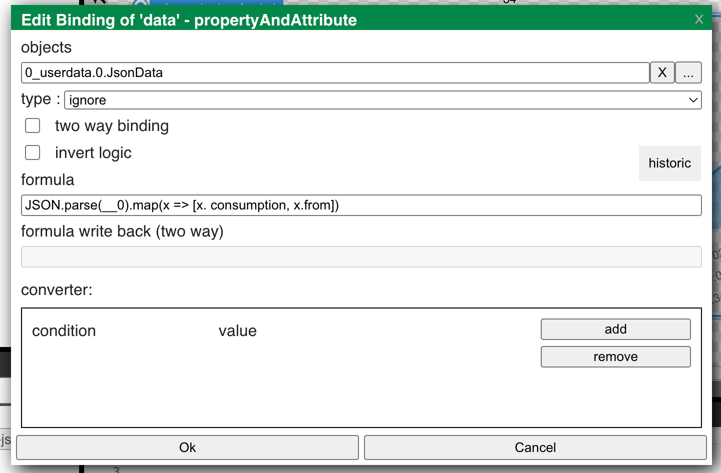

                      Hab dir mal ein Beispiel in meiner Live webui (http://129.159.205.3:8082/webui/index.html) gemacht wie es dort gehen würde.
                      Screen "chart sample".
                      Das Binding sähe dort so aus:
                      Datum umformatieren ginge z.B. mit diesem String:
                       JSON.parse(__0).map(x => [x.consumption, new Date(Date.parse(x.from) + 60*60+1000).toLocaleDateString()])
