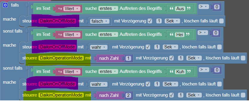

    Hallo. Ich habe viele Blocklys zu erstellen und habe mehrfach den gleichen Datenpunkt. Den muss ich mehrfach auswählen nach vervielfältigen.
    Kann man das irgendwie vereinen, damit ich nur einmal diesen Datenpunkt auswählen muss (mit gleicher Farbe im Bild markiert)?

      @mika-0 sagte: Kann man das irgendwie vereinen, damit ich nur einmal diesen Datenpunkt auswählen muss
      Mittels Variablen. Außerdem verwende den Block "aktualisiere" anstelle von "steuere" für eigene Datenpunkte.

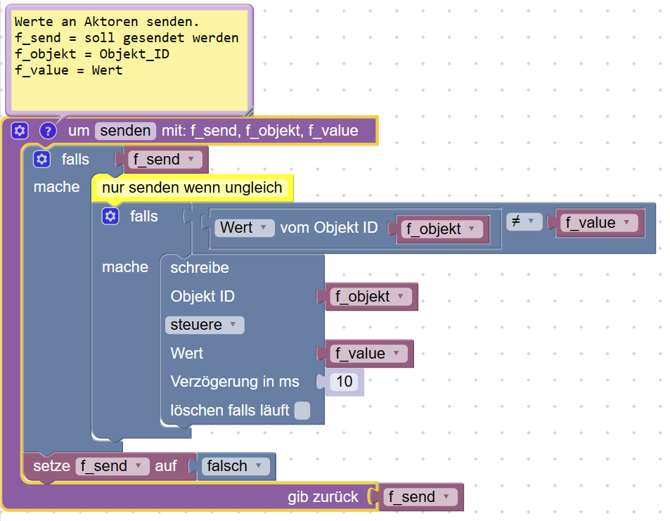

        @mika-0 gibt viele Möglichkeiten.
        Ich habe etliche Aktoren zu schalten und habe das über eine Funktion gelößt.
        Gruß Udo

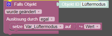

                @ubecker & @paul53
                Dein Vorschlag war für mich irgendwie verständlicher. Habe ich umgesetzt. Leider wird nach Skript Neustart nur Käse {"ack":true}zum Daikin Adapter von den Variablen geschickt. Ich schätze, die Variablen müssen jedes mal erst neu geladen werden indem ich händisch diese neu setze, oder es gibt etwas, das die Variablen einfach aktuell hält bzw. selbst sich neu lädt.
                @ubecker Dein Vorschlag habe ich nicht verstanden, da komplett fremd...
                So sieht der Trigger und Variablen setzen aus. Gibt es ggf. noch ein Addon, was ich hinzufügen kann?
                Ich dachte an einen minütliches CRON. Aber das ist ja nicht wirklich zielführend, 99% der Woche das nicht benötigt wird. Nur dann, wenn ich ioBroker neu starte (oder nach dem wöchentlichen Backup setzen.)

                  @mika-0 sagte: Leider wird nach Skript Neustart nur Käse {"ack":true}zum Daikin Adapter von den Variablen geschickt.
                  Die Datenpunkte befinden sich unter "0_userdata.0". Wie erfährt der Daikin-Adapter davon?
                  Für Adapter-Datenpunkte muss natürlich "steuere" verwendet werden.
