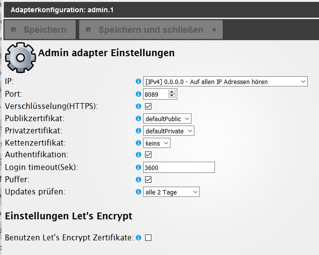

            Ist bei dir authentication eingeschaltet?

              Hallo bluefox,
              ja, ist an, ist das falsch ? Ich habe nur keine Zertifikate bisher angelegt oder hinterlegt.

                @Iobroker515:
                Hallo bluefox,
                admin.JPG `
                Bei mir läuft es wie bei dir. Nur anderer Port.

                  Ich vermute, dass es an login timeout liegt. Setzte statt 3600 3600000 und beobachte.

                    ist geändert und ich beobachte es weiter. Vielen Dank schon mal.
