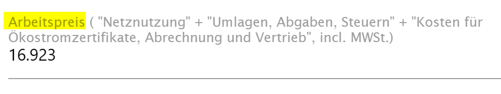

      Musste ein wenig mit dem Arbeitspreis in der Config spielen, bis dieser für meinen Standort zum angezeigten auf der Awattar-Hourly Seite passt.

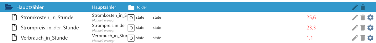

      Hier die Hilfs-Objekte:
