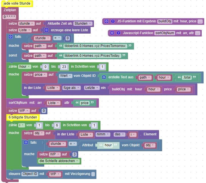

    Ich würde gerne meine WP während des günstigsten Tibber-Tagestarifes steuern.
    BSB-Lan funktioniert und da würde ich dann zwischen Komfort und Schutzbetrieb umschalten wollen.
    Gibt es dazu ein Skript mit dem man den günstigsten Bereich des Tages festlegen kann und dann einen entsprechenden html Befehl an der BSB-Lan schicken.
    Ich habe bereits ein ähnliches Skript von Matthias Boettger laufen (Prognose basiertes Laden), nur schaltet dieses keine WP sondern lädt den Akku aus dem Netz, wenns passt (vllt kann man das Skript einfach nur anpassen?).
    Also es geht nur drum einen html abzusetzen, wenn die Bedingungen erfüllt sind.
    Zur Bedingung würde dann noch eine Temp-Fühler gehören, der das kälteste Zimmer im Haus misst.
    Dh wenn dieses Zimmer unter einen Temp-Wert fällt erst dann das tibber Skript anläuft und zum günstigsten Zeitpunk für die WP raussucht.
    Ich bin leider kein Programmierer und weiss nicht, ob das zu komplex ist.

              @homoran @homoran Derzeit laufen die Skripte von Matthias ohne Fehler durch. An dem Punkt bin ich gerade.
              Dh der Akku lädt wenn er soll. :)
              Dazu benutze ich 3 Skripte von Matthias:
              bat_regelung_2.3.4.js
              get_solcast_data_1.2.4.js
              get_tibber_data_1.0.1.js
              Ich hatte anfänglich einige Problem zu bewältigen (ioBroker lief zuerst in einem Docker Image auf einem NAS und jetzt auf einem raspberry pi 3 und musste die Pfade anpassen etc), da ioBroker komplett Neuland für mich ist, aber was ich bis jetzt sagen kann, herrvoragend gemacht!
              Deshalb hab ich mich entschlossen ioBroker weiter zu nutzen.

                        @paul53 Ja. Zb um den Schutzbetrieb einzustellen:
                        http://IP:ADRESSE:BSB/S1000=0
                        und Kompfortbetrieb
                        http://IP:ADRESSE:BSB/S1000=3

                            bsblan.0.Betriebsart_(1000)
                            die 1000 wäre der Datenpunkt für die Umschaltung von Schutz auf Komfort
                            Dann wäre noch der
                            bsblan.0.Betriebsart_(1600) zu nennen.
                            Der ist für das Warmwasser zuständig.
                            Wobei der eher zweitrangig ist.
                            Die restlichen Datenpunkte sind nur Temperaturen und vermutlich nicht wichitg.

                                ich bemühe mich, aber wie ich schon sagte ich bin blutiger Anfänger ich kann mit den Begriffen kaum etwas anfangen.
                                Deshalb hab ich das in den Einsteigerfragen gepostet.
                                Dh ich weiss nicht genau was für Datenpunkte du meinst.

                                        • M mbe01
                                            "type": "state",
                                            "common": {
                                              "name": "Betriebsart (1600)",
                                              "type": "number",
                                              "role": "value",
                                              "read": true,
                                              "write": true,
                                              "unit": "",
                                              "states": {
                                                "0": "Aus",
                                                "1": "Ein",
                                                "2": "Eco",
                                                "65535": "---"
                                            "native": {
                                              "id": "1600",
                                              "bsb": {
                                                "name": "Betriebsart",
                                                "dataType_name": "ENUM",
                                                "dataType_family": "ENUM",
                                                "possibleValues": [
                                                    "enumValue": 65535,
                                                    "desc": "---"
                                                    "enumValue": 0,
                                                    "desc": "Aus"
                                                    "enumValue": 1,
                                                    "desc": "Ein"
                                                    "enumValue": 2,
                                                    "desc": "Eco"
                                                "isswitch": 0,
                                                "dataType": 1,
                                                "readonly": 0,
                                                "readwrite": 0,
                                                "unit": ""
                                            "from": "system.adapter.bsblan.0",
                                            "user": "system.user.admin",
                                            "ts": 1703425633377,
                                            "_id": "bsblan.0.Betriebsart_(1600)",
                                            "acl": {
                                              "object": 1636,
                                              "state": 1636,
                                              "owner": "system.user.admin",
                                          @mbe01 Danke!
                                          ich hatte eben noch editiert, aber wahrscheinlich zu spät.
                                          Wir brauchen das natürlich von der 1000, sorry!
                                          441
