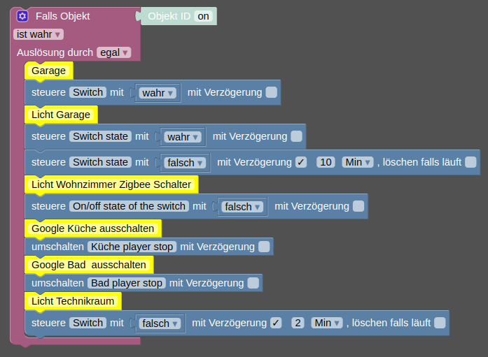

    ich habe gerade irgendwo eine kleine Blockade im Kopf. Vielleicht könnt ihr mir hier weiterhelfen.
    Ich würde gerne eine Lampe in der Garage schalten. Die Lampe ist vorhanden. Es handelt sich um eine Zigbee Lampe.
    Ich hab einen Ikea Button, mit dem Schalte ich unter anderem die Lampe und weiter dinge, wenn ich aus dem Haus gehe.
    Hier das Skript, wie ich die Lampe momentan schalte.
    Wenn ich den Ikea Button drücke, dann wir die Garage geöffnet und die Lampe ein geschaltet. Nach 10 Min automatisch wieder ausgeschaltet. Und auch noch andere Dinge, werden ausgeschaltet.

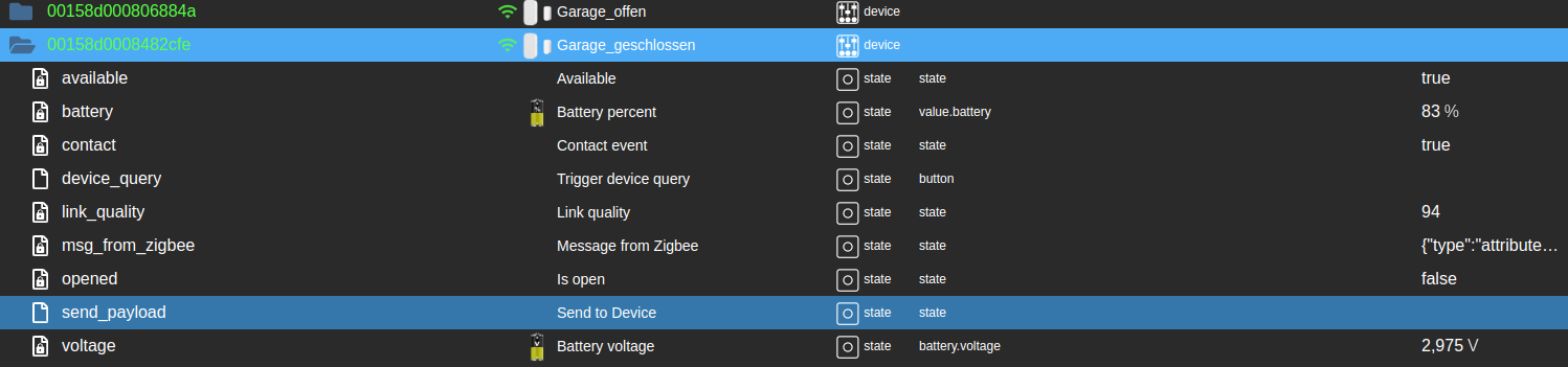

    Ich habe an der Garage oben und unten einen Zigbee Reed Kontakt.
    Mein Gedanke war jetzt, wenn sich der Status von Garage_geschlossen ändert, aber nur bei "opened" = true oder bei "contact" = false, dann soll sich die Lampe mit 1 Min Verzögerung einschalten. Außerdem soll die Lampe automatisch wieder nach 10 Min ausgehen.

      Drücke ich den Button passiert das:
      Ich schalte das Licht ein, ware kurz und Schalte nach 10 Min das Licht wieder aus.

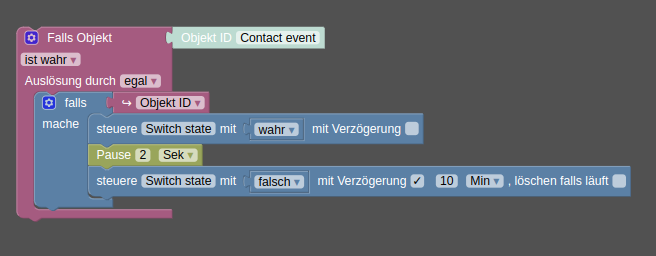

      Und hier das andere Skript:
      Wenn die Garage offen ist, dann wird Contact = true erkannt
      Dann schalte ich das Licht ein. Somit habe ich auch die Verzögerung, da ich erst abfrage, wenn das Garagentor offen ist.
      Dann warte ich kurz und nach 10 Min schalte ich das Licht wieder aus.
      Ich schalte beide male mit false, somit sollte das doch keinerlei Probleme geben?
      Oder löst man so etwas eleganter?

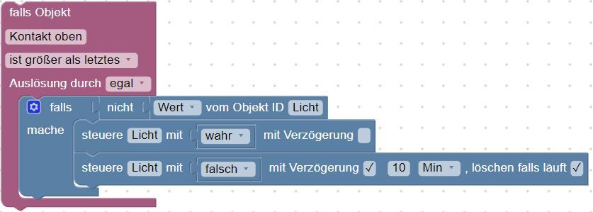

        @wusa sagte: Und hier das andere Skript:
        Die Objekt ID enthält einen konstanten String.
        Versuche es so:
        Ich nehme nicht an, dass das Garagentor die ganze Zeit offen ist, wenn man im Haus ist. Deshalb die Prüfung, ob das Licht schon eingeschaltet ist.
