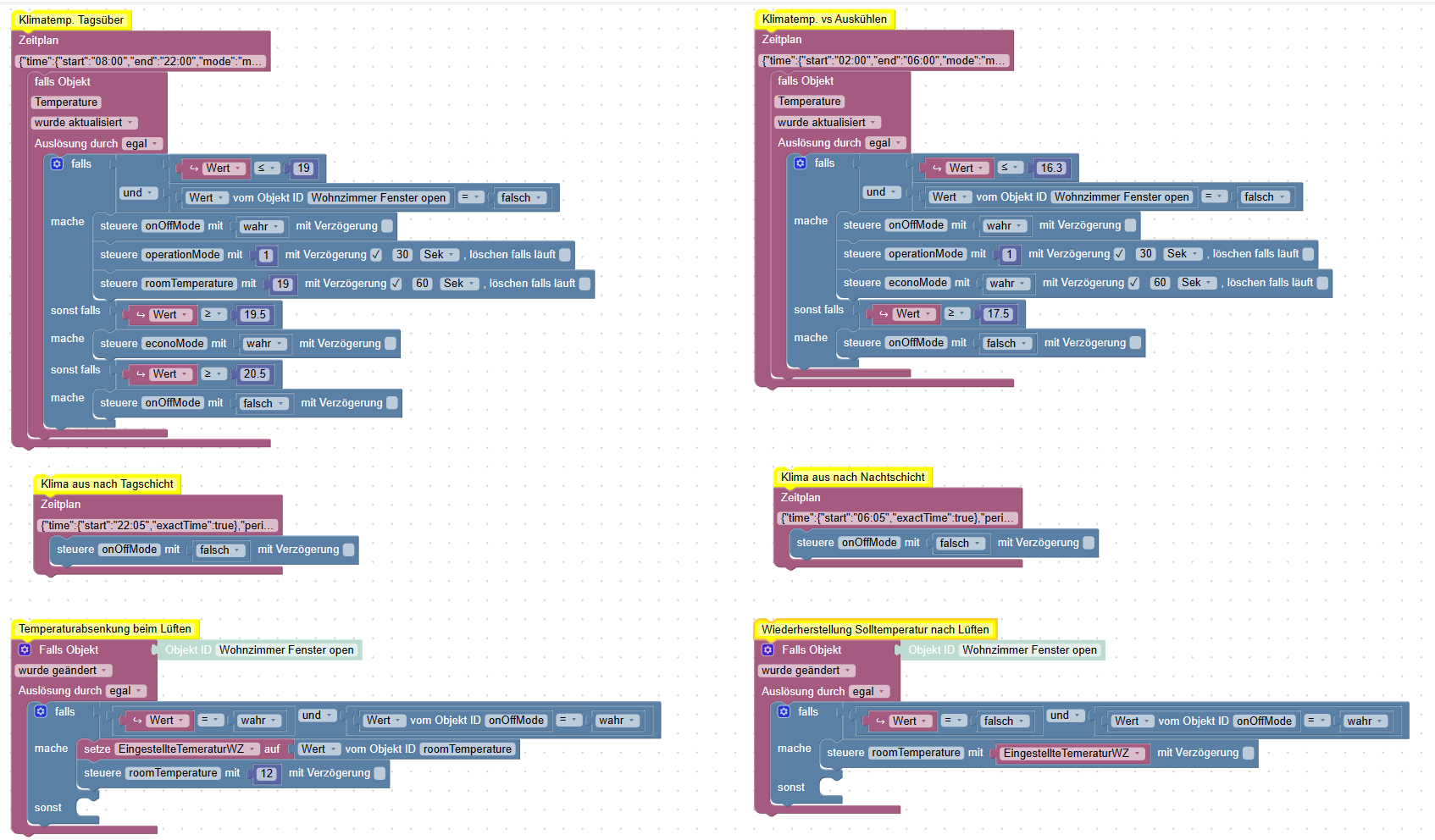

    ich habe die Regelung einer Klimaanlage mit Blockly gemacht.
    Vermutlich viel zu groß/umständlich - oder in Ordnung?
    Was möchte ich damit machen?
    • verschiedene Zeitblöcke steuern, hier Tags und Nachts, wo die Klima bei bestimmten Temperaturbereichen auch ausgeschaltet werden soll.
    • zwischen den Zeitblöcken (Tag/Nacht) soll die Klima aus sein
    • beim Lüften Klimazieltemperatur absenken ,so das diese nicht ausgeht (wegen Kompressor, aber herunterregelt)
    • manuell an der Klima (Fernbedienung oder App) sollte die Temperatur noch veränderbar sein, ohne das dies direkt vom Blockly überschrieben wird - z.B. bis zum nächsten Zeitblock oder "Aus-Steuerung".
    Nun habe ich aktuell zwei Trigger verschachtelt, hatte allerdings mal gelesen das man dies nicht machen sollte?
    Aktuell habe ich den Trigger "Zeitplan" mit dem Trigger "falls Objekt" verschachtelt.
    Hatte vorher die Zeitpläne im "Falls-Block"(mit Datum und Zeit) mit drin, diese haben allerdings miteinander "Ping-Pong" gespielt. ;(
    • Noch dazu kommen soll eine Anwesenheitsabfrage, also z.B.:
      Jemand tagsüber anwesend = Programm "Klimatemp. Tagsüber(Anwesend)",
      Niemand tagsüber anwesend = Programm "Klimatemp. Tagsüber-Abwesend".
    Vielleicht könnte man mir hier noch Hilfestellung geben, bevor ich dies auch für die anderen Klimaanlagen im Haus umsetze.
    Besten Dank!

                <value name="IF0">
                  <block type="logic_operation" id="01hZ(HU:I):gp#OmU.jz">
                    <field name="OP">AND</field>
                    <value name="A">
                      <block type="logic_compare" id="h*Z4a/SvYKfbVty0@]:.">
                        <field name="OP">EQ</field>
                        <value name="A">
                          <block type="on_source" id=")h0ki/!J5GH$:y+hpFAW">
                          </block>
                        </value>
                        <value name="B">
                          <block type="logic_boolean" id="?d/TUCaL_*mOFxZg%DpD">
                          </block>
                        </value>
                      </block>
                    </value>
                    <value name="B">
                      <block type="logic_compare" id="y`+0gL;-^/tGTe+tJV~7">
                        <value name="A">
                          <block type="get_value" id="f^k+YL{c|cX88Er`Ua=m">
                            <field name="OID">daikin-cloud.0.XXXXXXXX--.climateControl.onOffMode</field>
                          </block>
                        </value>
                        <value name="B">
                          <block type="logic_boolean" id="tlO97A)PiR@WBcG+?%kq">
                          </block>
                        </value>
                      </block>
                    </value>
                  </block>
                </value>
                <statement name="DO0">
                  <block type="variables_set" id="PUT0|IWe2mg|M61/{p7e">
                    <field name="VAR" id="lYV9]:fX{GhyAy}RO`}d">EingestellteTemeraturWZ</field>
                    <value name="VALUE">
                      <block type="get_value" id="d0+^5`}PVB#`%@.j!|:(">
                        <field name="OID">daikin-cloud.0.XXXXXXXX--.climateControl.temperatureControl.operationModes.heating.setpoints.roomTemperature</field>
                      </block>
                    </value>
                    <next>
                      <block type="control" id="BEKLE%;JP7=2@J%h4=N(">
                          <block type="math_number" id="3V=BnC@V.a}[lJz#IvUj">
                            <field name="NUM">12</field>
                          </block>
                        </value>
                      </block>
                    </next>
                  </block>
                </statement>
              </block>
            </statement>
          </block>
        </next>
      </block>
      <block type="comment" id="yeNJEk7L`j`8S376@J2x" x="812" y="313">
        <field name="COMMENT">Wiederherstellung Solltemperatur nach Lüften</field>
        <next>
          <block type="on_ext" id="_|5{4AEHysftVafeW~ol">
            <value name="OID0">
              <shadow type="field_oid" id="hYI,BpxN,~A019[:cO;T">
                <field name="oid">deconz.0.Sensors.14.open</field>
              </shadow>
            </value>
            <statement name="STATEMENT">
              <block type="controls_if" id="P9]U*,pX[SeAMt}c3)Z%">
                <value name="IF0">
                  <block type="logic_operation" id="6hKn6Aew:@:}w?9s_4$k">
                    <value name="A">
                      <block type="logic_compare" id="1iw6=1J;JWa`aMsTh_Rw">
                        <value name="A">
                          <block type="on_source" id="!Drex,38rlA+q*1H,KCB">
                          </block>
                        </value>
                        <value name="B">
                          <block type="logic_boolean" id="fi)Zi$H.?lY9HCa95ur,">
                          </block>
                        </value>
                      </block>
                    </value>
                    <value name="B">
                      <block type="logic_compare" id="}9n^n/[d1(-+;kln-+s0">
                        <value name="A">
                          <block type="get_value" id="W[53H)INl!Lu06VB@DNC">
                          </block>
                        </value>
                        <value name="B">
                          <block type="logic_boolean" id="ocNphQkJk7c-9;MnB]o6">
                          </block>
                        </value>
                      </block>
                    </value>
                  </block>
                </value>
                  <block type="control" id="58-:(Fr-+hwF8G@G1^dR">
                      <block type="variables_get" id="fY4wSB5LEH*|7,d-`r!2">
                      </block>
                    </value>
                  </block>
                </statement>
              </block>
            </statement>
          </block>
        </next>
      </block>
    </xml>
      <variables>
        <variable id="lYV9]:fX{GhyAy}RO`}d">EingestellteTemeraturWZ</variable>
      </variables>
      <block type="comment" id="SOlCQ`EmyE+H[JV)A:n3" x="-162" y="-487">
        <field name="COMMENT">Klimatemp. Tagsüber</field>
        <next>
          <block type="schedule" id="kth]$gA~{WmSxwE8gg1d">
            <field name="SCHEDULE">{"time":{"start":"08:00","end":"22:00","mode":"minutes","interval":1},"period":{"days":1}}</field>
              <block type="on" id="X}1-yRbqU795F47q,aE5">
                <field name="OID">ble.0.58:2d:34:38:75:22.temperature</field>
                  <block type="controls_if" id="j0E~Kt.UtWV(dVF5B;Nv">
                    <mutation elseif="2"></mutation>
                    <value name="IF0">
                      <block type="logic_operation" id="C;xN#u)b,[Rmv-PpD*kZ" inline="false">
                        <value name="A">
                          <block type="logic_compare" id="956kSFAiS9i@U~MIsxVZ">
                            <field name="OP">LTE</field>
                            <value name="A">
                              <block type="on_source" id="D10h!FAlfxphmxxXBMwl">
                              </block>
                            </value>
                            <value name="B">
                              <block type="math_number" id="m5U?JoJUvggLSks#sZ:~">
                                <field name="NUM">19</field>
                              </block>
                            </value>
                          </block>
                        </value>
                        <value name="B">
                          <block type="logic_compare" id="O)Q$rUdb@^6$Bj6L0LSR">
                            <value name="A">
                              <block type="get_value" id="nM;GP|sZC#S(Luuep{Ok">
                                <field name="OID">deconz.0.Sensors.14.open</field>
                              </block>
                            </value>
                            <value name="B">
                              <block type="logic_boolean" id=":FJ]i[?T.]F*UDn+Va8w">
                              </block>
                            </value>
                          </block>
                        </value>
                      </block>
                    </value>
                      <block type="control" id="z=SHAD_,Us$,VE6k?Gi$">
                          <block type="logic_boolean" id="q*;OmD,R@Yq!:{ip:}|^">
                          </block>
                        </value>
                        <next>
                          <block type="control" id="^H(gcvccs^1%y0~X`9g$">
                            <mutation xmlns="http://www.w3.org/1999/xhtml" delay_input="true"></mutation>
                            <field name="OID">daikin-cloud.0.XXXXXXXX--.climateControl.operationMode</field>
                            <field name="DELAY_MS">30</field>
                              <block type="math_number" id="?Yeb!_2l9{p7FGPDLe7E">
                                <field name="NUM">1</field>
                              </block>
                            </value>
                            <next>
                              <block type="control" id="K.$IZflDJ+CIBud=@C9L">
                                <field name="DELAY_MS">60</field>
                                  <block type="math_number" id="w:wM(OwSTC[;E*gkB+^P">
                                  </block>
                                </value>
                              </block>
                            </next>
                          </block>
                        </next>
                      </block>
                    </statement>
                    <value name="IF1">
                      <block type="logic_compare" id="@sFUcAKIc6dz/s^%@2F.">
                        <field name="OP">GTE</field>
                        <value name="A">
                          <block type="on_source" id="{R{[q!kRFYhuTw(WG}~?">
                          </block>
                        </value>
                        <value name="B">
                          <block type="math_number" id="%Sy~+A1nE%WJoaQVc^2Z">
                            <field name="NUM">19.5</field>
                          </block>
                        </value>
                      </block>
                    </value>
                    <statement name="DO1">
                      <block type="control" id="bK5qvl6ZhmE+oHW[N*;1">
                        <field name="OID">daikin-cloud.0.XXXXXXXX--.climateControl.econoMode</field>
                          <block type="logic_boolean" id="xUW-uE0Ggyr5!.z{p=^6">
                          </block>
                        </value>
                      </block>
                    </statement>
                    <value name="IF2">
                      <block type="logic_compare" id="a$6qnh@{z;Q8yY$kYser">
                        <value name="A">
                          <block type="on_source" id="wC#FXMSKT/=vrIwOZa9t">
                          </block>
                        </value>
                        <value name="B">
                          <block type="math_number" id="YF;9oV$P%N|dFhv%#g!9">
                            <field name="NUM">20.5</field>
                          </block>
                        </value>
                      </block>
                    </value>
                    <statement name="DO2">
                      <block type="control" id="(~E4m3AIvz$68uEBM_jv">
                          <block type="logic_boolean" id="NL7t5*a}ylxxns*,eY3k">
                          </block>
                        </value>
                      </block>
                    </statement>
                  </block>
                </statement>
              </block>
            </statement>
          </block>
        </next>
      </block>
      <block type="comment" id="u.61^47,ark^_R-/,H:+" x="813" y="-488">
        <field name="COMMENT">Klimatemp. vs Auskühlen</field>
        <next>
          <block type="schedule" id="qio`RDQZCBU)P-xC3jPB">
            <field name="SCHEDULE">{"time":{"start":"02:00","end":"06:00","mode":"minutes","interval":1},"period":{"days":1},"valid":{"from":"27.12.2023","to":""}}</field>
              <block type="on" id="AYA9$4~F5Hm4$E,@@9?G">
                  <block type="controls_if" id="PmOWv4LCfX)x!^Ul2v)1">
                    <value name="IF0">
                      <block type="logic_operation" id="y-[{SRD}e|K6[6HJSgwN" inline="false">
                        <value name="A">
                          <block type="logic_compare" id="q+7dkaYy|[!#D`RMG|~.">
                            <value name="A">
                              <block type="on_source" id="rKF#(6JWUpN@%3cnDFZ9">
                              </block>
                            </value>
                            <value name="B">
                              <block type="math_number" id="hWS-c;R40J)i:AP1W?8L">
                                <field name="NUM">16.3</field>
                              </block>
                            </value>
                          </block>
                        </value>
                        <value name="B">
                          <block type="logic_compare" id="5qz1gzj6FM(n||;@9_}T">
                            <value name="A">
                              <block type="get_value" id="mh6:o+~Dld*gv=`q])iF">
                              </block>
                            </value>
                            <value name="B">
                              <block type="logic_boolean" id="c/n*VUPAXN0*bQ[~hM.S">
                              </block>
                            </value>
                          </block>
                        </value>
                      </block>
                    </value>
                      <block type="control" id="t56~yvri.DV4c+^E-Sga">
                          <block type="logic_boolean" id="/M%TjF{cg8r6)^m{w-*|">
                          </block>
                        </value>
                        <next>
                          <block type="control" id="a|E)qWh#6RS}10;wg8M(">
                              <block type="math_number" id="t!HDeL./R$Xga1NhDl30">
                              </block>
                            </value>
                            <next>
                              <block type="control" id="7joa631GwCQXxz[Z$8H?">
                                  <block type="logic_boolean" id="8DeIPKyv.Ok4ix$J):Sc">
                                  </block>
                                </value>
                              </block>
                            </next>
                          </block>
                        </next>
                      </block>
                    </statement>
                    <value name="IF1">
                      <block type="logic_compare" id="m_sczLepClEpLU@4pVP-">
                        <value name="A">
                          <block type="on_source" id="M:NV#.VJa;{Dl(uUab$*">
                          </block>
                        </value>
                        <value name="B">
                          <block type="math_number" id="W`)qckR:;%iE`N4RU*@V">
                            <field name="NUM">17.5</field>
                          </block>
                        </value>
                      </block>
                    </value>
                      <block type="control" id="#M[~sFd6I.[SdhCnPq}_">
                          <block type="logic_boolean" id="/ynv)_m7Yqzp:HlC8Rzp">
                          </block>
                        </value>
                      </block>
                    </statement>
                  </block>
                </statement>
              </block>
            </statement>
          </block>
        </next>
      </block>
      <block type="comment" id="rsrP;2gLUKg@Iy1N+NCJ" x="-133" y="122">
        <field name="COMMENT">Klima aus nach Tagschicht</field>
        <next>
          <block type="schedule" id="$f5`xDib8j8F_A1)dM@5">
            <field name="SCHEDULE">{"time":{"start":"22:05","exactTime":true},"period":{"days":1},"valid":{"from":"27.12.2023","to":""}}</field>
              <block type="control" id="h^I)#C`N`C1TQWOUH/02">
                  <block type="logic_boolean" id="k}|]d8ckV?fTbor^XFwL">
                  </block>
                </value>
              </block>
            </statement>
          </block>
        </next>
      </block>
      <block type="comment" id="2.v!MgRmRldUFRnVjGs@" x="838" y="113">
        <field name="COMMENT">Klima aus nach Nachtschicht</field>
        <next>
          <block type="schedule" id="f6j#Kuxu+.v@JDJv+z;?">
            <field name="SCHEDULE">{"time":{"start":"06:05","exactTime":true},"period":{"days":1}}</field>
              <block type="control" id="PK{C?k#FUC/$PU2cjVA9">
                  <block type="logic_boolean" id="D0!R=QpzCb80qs80333z">
                  </block>
                </value>
              </block>
            </statement>
          </block>
        </next>
      </block>
      <block type="comment" id="L`4iqKC%OvrD1i{dQ5|#" x="-162" y="312">
        <field name="COMMENT">Temperaturabsenkung beim Lüften</field>
        <next>
          <block type="on_ext" id="VM]_r0ef5,ydpGQwlkoT">
            <value name="OID0">
              <shadow type="field_oid" id=":L*3]%4|/wjM*$gZ;z^.">
              </shadow>
            </value>
              <block type="controls_if" id="es,KM^zGCPk4|ft{%]WW">
                <value name="IF0">
                    <value name="A">
                        <value name="A">
                          </block>
                        </value>
                        <value name="B">
                          </block>
                        </value>
                      </block>
                    </value>
                    <value name="B">
                        <value name="A">
                          </block>
                        </value>
                        <value name="B">
                          </block>
                        </value>
                      </block>
                    </value>
                  </block>
                </value>

    • G Gismoh
      Besten Dank!
      v7.1.6
      BlocklyJavascriptTypeScriptRules
          <next>
                      <value name="IF0">
                          <value name="A">
                              <value name="A">
                                </block>
                              </value>
                              <value name="B">
                                </block>
                              </value>
                            </block>
                          </value>
                          <value name="B">
                              <value name="A">
                                </block>
                              </value>
                              <value name="B">
                                </block>
                              </value>
                            </block>
                          </value>
                        </block>
                      </value>
                            </block>
                          </value>
                          <next>
                                </block>
                              </value>
                              <next>
                                    </block>
                                  </value>
                                </block>
                              </next>
                            </block>
                          </next>
                        </block>
                      </statement>
                      <value name="IF1">
                          <value name="A">
                            </block>
                          </value>
                          <value name="B">
                            </block>
                          </value>
                        </block>
                      </value>
                            </block>
                          </value>
                        </block>
                      </statement>
                      <value name="IF2">
                          <value name="A">
                            </block>
                          </value>
                          <value name="B">
                            </block>
                          </value>
                        </block>
                      </value>
                            </block>
                          </value>
                        </block>
                      </statement>
                    </block>
                  </statement>
                </block>
              </statement>
            </block>
          </next>
        </block>
          <next>
                      <value name="IF0">
                          <value name="A">
                              <value name="A">
                                </block>
                              </value>
                              <value name="B">
                                </block>
                              </value>
                            </block>
                          </value>
                          <value name="B">
                              <value name="A">
                                </block>
                              </value>
                              <value name="B">
                                </block>
                              </value>
                            </block>
                          </value>
                        </block>
                      </value>
                            </block>
                          </value>
                          <next>
                                </block>
                              </value>
                              <next>
                                    </block>
                                  </value>
                                </block>
                              </next>
                            </block>
                          </next>
                        </block>
                      </statement>
                      <value name="IF1">
                          <value name="A">
                            </block>
                          </value>
                          <value name="B">
                            </block>
                          </value>
                        </block>
                      </value>
                            </block>
                          </value>
                        </block>
                      </statement>
                    </block>
                  </statement>
                </block>
              </statement>
            </block>
          </next>
        </block>
          <next>
                    </block>
                  </value>
                </block>
              </statement>
            </block>
          </next>
        </block>
          <next>
                    </block>
                  </value>
                </block>
              </statement>
            </block>
          </next>
        </block>
          <next>
              <value name="OID0">
                </shadow>
              </value>
                  <value name="IF0">
                      <value name="A">
                          <value name="A">
                            </block>
                          </value>
                          <value name="B">

      DJMarc75D Offline
      DJMarc75D Offline
      DJMarc75
      @gismoh prinzipiell gilt: kein Trigger in Trigger ;)
      Lehrling seit 1975 !!!
      G 1 Antwort Letzte Antwort
      • DJMarc75D DJMarc75
        G Offline
        G Offline
        Gismoh
        schrieb am zuletzt editiert von Gismoh
        @djmarc75
        Mist, hatte ich es doch richtig in Erinnerung, 😕
        mit in dem "Falls" Block hatte es leider nicht funktioniert.
        • Also den "Trigger" Temperaturänderung entfernen und diese Abfrage im "Falls" mit einbauen?
          Hatte den Trigger mit dem Zeitplan als erste Hilfestellung um den anderen gelegt.
        ioBroker auf: Lenovo ThinkCentre M910Q Tiny i5-7500T 16 GB mit proxmox in VM (Bookworm)
        • G Gismoh
          @djmarc75
          DJMarc75D Offline
          DJMarc75D Offline
          DJMarc75
          @gismoh sagte in Regelung Klimaanlage, Zeitblöcke, Lüften, Anwesenheit:
          Also den "Trigger" Temperaturänderung im "Falls" mit einbauen?
          Der Haupttrigger sollte die Temperatur sein !
          Aber ich bin für heute leider raus - weil müde ;)
          Vll wird Dir heute hier noch geholfen - sonst kuck ich mir das morgen an ☺
            G Offline
            G Offline
            Gismoh
            @djmarc75
            OK, merci - so wie du schreibts hatte ich es erst vergeblich versucht (Ping-Pong-Effekt).
            Dann ruhe dich mal richtig aus!
              Besten Dank!
                  <next>
                            </block>
                          </value>
                        </block>
                      </statement>
                    </block>
                  </next>
                </block>
                  <next>
                            </block>
                          </value>
                        </block>
                      </statement>
                    </block>
                  </next>
                </block>
                  <next>
                      <value name="OID0">
                        </shadow>
                      </value>
                          <value name="IF0">
                              <value name="A">
                                  <value name="A">
                                    </block>
                                  </value>
                                  <value name="B">
                                    </block>
                                  </value>
                                </block>
                              </value>
                              <value name="B">
                                  <value name="A">
                                    </block>
                                  </value>
                                  <value name="B">
                                    </block>
                                  </value>
                                </block>
                              </value>
                            </block>
                          </value>
                                </block>
                              </value>
                              <next>
                                    </block>
                                  </value>
                                </block>
                              </next>
                            </block>
                          </statement>
                        </block>
                      </statement>
                    </block>
                  </next>
                </block>
                  <next>
                      <value name="OID0">
                        </shadow>
                      </value>
                          <value name="IF0">
                              <value name="A">
                                  <value name="A">
                                    </block>
                                  </value>
                                  <value name="B">
                                    </block>
                                  </value>
                                </block>
                              </value>
                              <value name="B">
                                  <value name="A">
                                    </block>
                                  </value>
                                  <value name="B">
                                    </block>
                                  </value>
                                </block>
                              </value>
                            </block>
                          </value>
                                </block>
                              </value>
                            </block>
                          </statement>
                        </block>
                      </statement>
                    </block>
                  </next>
                </block>
              </xml>
                  <next>
                              <value name="IF0">
                                  <value name="A">
                                      <value name="A">
                                        </block>
                                      </value>
                                      <value name="B">
                                        </block>
                                      </value>
                                    </block>
                                  </value>
                                  <value name="B">
                                      <value name="A">
                                        </block>
                                      </value>
                                      <value name="B">
                                        </block>
                                      </value>
                                    </block>
                                  </value>
                                </block>
                              </value>
                                    </block>
                                  </value>
                                  <next>
                                        </block>
                                      </value>
                                      <next>
                                            </block>
                                          </value>
                                        </block>
                                      </next>
                                    </block>
                                  </next>
                                </block>
                              </statement>
                              <value name="IF1">
                                  <value name="A">
                                    </block>
                                  </value>
                                  <value name="B">
                                    </block>
                                  </value>
                                </block>
                              </value>
                                    </block>
                                  </value>
                                </block>
                              </statement>
                              <value name="IF2">
                                  <value name="A">
                                    </block>
                                  </value>
                                  <value name="B">
                                    </block>
                                  </value>
                                </block>
                              </value>
                                    </block>
                                  </value>
                                </block>
                              </statement>
                            </block>
                          </statement>
                        </block>
                      </statement>
                    </block>
                  </next>
                </block>
                  <next>
                              <value name="IF0">
                                  <value name="A">
                                      <value name="A">
                                        </block>
                                      </value>
                                      <value name="B">
                                        </block>
                                      </value>
                                    </block>
                                  </value>
                                  <value name="B">
                                      <value name="A">
                                        </block>
                                      </value>
                                      <value name="B">
                                        </block>
                                      </value>
                                    </block>
                                  </value>
                                </block>
                              </value>
                                    </block>
                                  </value>
                                  <next>
                                        </block>
                                      </value>
                                      <next>
                                            </block>
                                          </value>
                                        </block>
                                      </next>
                                    </block>
                                  </next>
                                </block>
                              </statement>
                              <value name="IF1">
                                  <value name="A">
                                    </block>
                                  </value>
                                  <value name="B">
                                    </block>
                                  </value>
                                </block>
                              </value>
                                    </block>
                                  </value>
                                </block>
                              </statement>
                            </block>
                          </statement>
                        </block>
                      </statement>
                    </block>
                  </next>
                </block>
                  <next>
                  <next>
                            </block>
                          </value>
                        </block>
                      </statement>
                    </block>
                  </next>
                </block>
                  <next>
                      <value name="OID0">
                        </shadow>
                      </value>
                          <value name="IF0">
                              <value name="A">
                                  <value name="A">
                                    </block>
                                  </value>
                                  <value name="B">
                                    </block>
                                  </value>
                                </block>
                              </value>
                              <value name="B">
                                  <value name="A">
                                    </block>
                                  </value>
                                  <value name="B">
                                    </block>
                                  </value>
                                </block>
                              </value>
                            </block>
                          </value>
                                </block>
                              </value>
                              <next>
                                    </block>
                                  </value>
                                </block>
                              </next>
                            </block>
                          </statement>
                        </block>
                      </statement>
                    </block>
                  </next>
                </block>
                  <next>
                      <value name="OID0">
                        </shadow>
                      </value>
                          <value name="IF0">
                              <value name="A">
                                  <value name="A">
                                    </block>
                                  </value>
                                  <value name="B">
                                    </block>
                                  </value>
                                </block>
                              </value>
                              <value name="B">
                                  <value name="A">
                                    </block>
                                  </value>
                                  <value name="B">
                                    </block>
                                  </value>
                                </block>
                              </value>
                            </block>
                          </value>
                                </block>
                              </value>
                            </block>
                          </statement>
                        </block>
                      </statement>
                    </block>
                  </next>
                </block>
              </xml>
              @gismoh
              Pro Datenpunkt nur einen Trigger verwenden und innerhalb des Triggers verzweigen!
              Für die Zeitpläne verwende besser CRON.
              Woher erfährt das Programm, ob Tagschicht oder Nachtschicht war?

                G Offline
                G Offline
                Gismoh
                Nicht MEINE Tag/Nachtschicht, sondern die der Klimaanlage 😊

                  @gismoh sagte: CRON ist aber auch ein Trigger, also kann ich diesen dann auch nicht im "Falls-Block" mit unterbringen, da dann ein zweiter Trigger?
                  Trigger immer nur im Hauptprogramm verwenden.

                    @gismoh
                    Ich habe mal auf CRON umgestellt und Trigger im Trigger entfernt.
                    Hier war ein Blockly-Bild.
                    Die restliche Logik habe ich nicht verändert. Da lässt sich noch einiges durch Verwendung von Variablen optimieren.

                      G Offline
                      G Offline
                      Gismoh
                      Besten Dank! 👏
                      habe ich eben umgesetzt, und der erste Kurztest sieht schon mal vielversprechend aus.
                      Denke, wenn ich noch die Anwesenheit mit anderen Temperaturwerten einbaue, erweitere ich das mit bei
                      "sonst falls" z.B. "aktuelle Zeit ist XXX" mit "und" "Nicht-/ oder Anwesend".
                      Kann man für den Fall, das mal etwas "schiefläuft" auch z.B. das Ein und Ausschalten begrenzen?
                      War vorhin zum Glück vor Ort, wo ich das"Ping-pong" vom Ein- und Ausschaltbefehl bemerkt hatte. Wäre nur nicht gut, wenn ich es nicht mitbekomme und die Klima würde sich alle paar Sekunden ein und wieder ausschalten.
                      Also irgendwie "übergeordnet" so etwas wie: Maximal X Ein-oder Ausschaltbefehle in X Minuten,
                      alle weitern Befehle würden geblockt werden?

                                    Anbei das Bild, vom Skript, welches mir @paul53 als Lösung gebastelt hat - noch mal ein super dickes Dankeschön von mir !
                                    @gismoh sagte: Anbei das Bild
                                    Als erstes setze die Fenster-Prüfung als Klammer um alles und entferne die Einzelprüfungen (und).
                                    Im Fenster-Trigger fehlt die Prüfung, ob eingeschaltet.
                                    G 3 Antworten Letzte Antwort

                                        Merci, sieht nun so aus:

                                          Hmm, irgendwo muss ich noch nen "Wurm" drin haben, obwohl die Temperaturen heute nach 08:00 Uhr unterschritten waren, waren alle Klimaanlagen ausgeschaltet.
