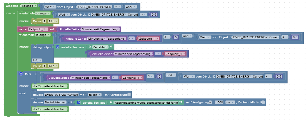

  5. SKript läuft nur, wenn iobroker offen?
    2.2k
    4.1k
14 Beiträge 4 Kommentatoren 1.1k Aufrufe 2 Beobachtet
  • W wrod
    @paul53 Warum funktioniert das Skript denn aber, wenn ich iobroker Skripts offen habe?
    W Offline
    W Offline
    wrod
    @wrod Es scheint tatsächlich der debug-Block zu sein. Er ist wohl in "produktiven" Nutzungen (=außerhalb geöffneter Skript-Instanz) nicht erlaubt. Das führt mich zur Frage: Kann man in Blockly Blöcke auskommentieren?
    • W wrod

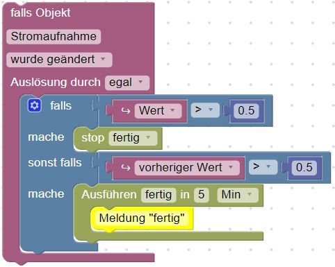

      @wrod sagte in SKript läuft nur, wenn iobroker offen?:
      Blödsinn!
      läuft bei mir monatelang und wirft gewünschte Meldungen ins Log
      W 1 Antwort Letzte Antwort
        Blödsinn!
        W Offline
        W Offline
        wrod
        @homoran Das habe ich hier gefunden: https://hobbyblogging.de/iobroker-blockly
        "Für produktive Zwecke ist der Debugging-Modus nicht erlaubt und auch nicht zu empfehlen."
        • W wrod
          das ist ja auch ganz was anderes!
          der wird rechts oben aktiviert!
          hat nichts mit den debug-Bausteinen zu tun
          • W wrod
            @wrod sagte: Warum funktioniert das Skript denn aber, wenn ich iobroker Skripts offen habe?
            Bist du sicher, dass es funktioniert - außer einmal nach Skriptstart?
            Funktionierendes Prinzip:
            • W Offline
              W Offline
              wrod
              1. Ja, solange die Skript-Instanz offen ist
              2. Dieses Prinzip verstehe ich nicht ganz. Es geht mir darum, abzufragen, ob die Stromaufnahme nicht nur kurzfristig unter einen Grenzwert gefallen ist, sondernfür eine bestimmte Zeit.
              • W wrod
                @wrod sagte: ob die Stromaufnahme nicht nur kurzfristig unter einen Grenzwert gefallen ist, sondernfür eine bestimmte Zeit.
                Genau das macht mein Vorschlag: Die Stromaufnahme muss 5 Minuten lang <= 0.5 sein, damit die Fertigmeldung erzeugt wird.
                Nein, nur einmal nach Skriptstart, wenn zu diesem Zeitpunkt eingeschaltet ist.

                  1. Nein, ich konnte, wenn ich das Skript bei geöffneter Instanz starte, mehrfach die WaMa anschalten, und sie wurde wieder wieder ausgeschaltet.
                  2. Wenn ich die Instanz schließe, passiert nichts, es wird erst weiter (!) gezählt (die Sekunden), wenn ich die Instanz wieder starte. Das Skript muss ich dazu nicht wieder starten.
                  3. Ich verstehe die Logik Deinens Skripts nicht. Es fragt ab, ob die Stromaufnahme ÜBER einem Grenzwert ist, wenn ja, stoppt es einen Timeout, der noch gar nicht gestartet wurde. ANDERENFALLS, wird doch nur 5 Minuten gewartet bis zur Meldung, aber doch nicht geprüft, ob der Wert 5 Minuten unter dem Schwellenwert liegt - oder verstehe ich das falsch?
                  paul53P HomoranH 2 Antworten Letzte Antwort
                  • W wrod
                    @wrod sagte: stoppt es einen Timeout, der noch gar nicht gestartet wurde.
                    Es stört aber auch nicht, wenn er noch nicht gestartet wurde.
                    Sobald der Grenzwert innerhalb der 5 Minuten wieder überschritten wird, wird der Timeout gestoppt und so die Meldung verhindert.
                    • W wrod
                      ja!
                      doch! ggf. bei der Änderung der Leistung davor.
                      Da es nie dazu kommen darf, dass ein Timeout zweimal gestartet wird, muss vorher ein ggf. noch laufender timeout gestoppt werden.
                      doch! bei jeder Änderung der Leistung
