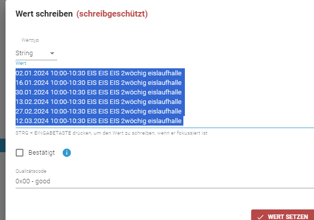

              beispiel: 2 wöchig mit alter version:

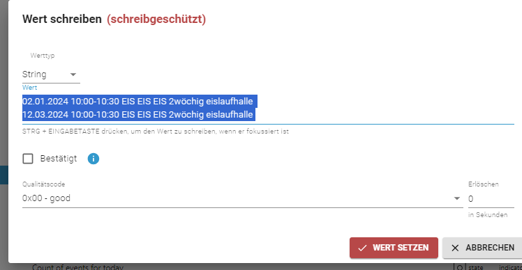

              2 wöchig : neuste version - keine kalenderänderung - nur adapter update
              • M
                mrjeschke @liv-in-sky last edited by
                @liv-in-sky
                Stimmt, mit Wiederholung alle 2/3/4 Woche gehen bei mir auch
                die Probleme los. Bei alle 2 Wochen wird nur jeder 2. Termin angezeigt.
                Bei alle 3 Wochen wird nur 1 Termin (von 5) angezeigt.
                Alle 4 Wochen wird nicht angezeigt.
                Nach einen Downgrade auf die Stable klappt es wieder.
                liv-in-sky 1 Reply Last reply Reply Quote 0
