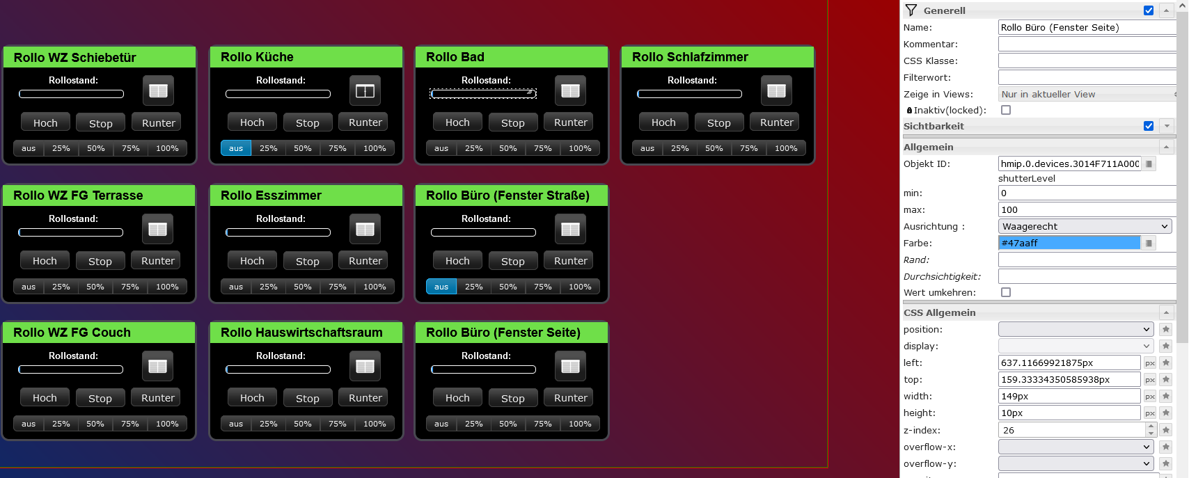

      wie bekomme ich es hin, dass der Rollostand mir in der Vis angezeigt wird. Auch die Öffnungssituation wird mir verkehrt angezeigt.Homematic Rollo Vis.png

        Beim HmIP-Adapter liegt der shutterLevel zwischen 0 und 1. Ich empfehle dir grundsätzlich niemals Datenpunkte der Instanzen zu verwenden, sondern immer Aliase zu erzeugen. Hier kann man dann auch die Konvertierungsfunktion nutzen, um dem Level auf 0-100 zu bringen.
