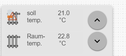

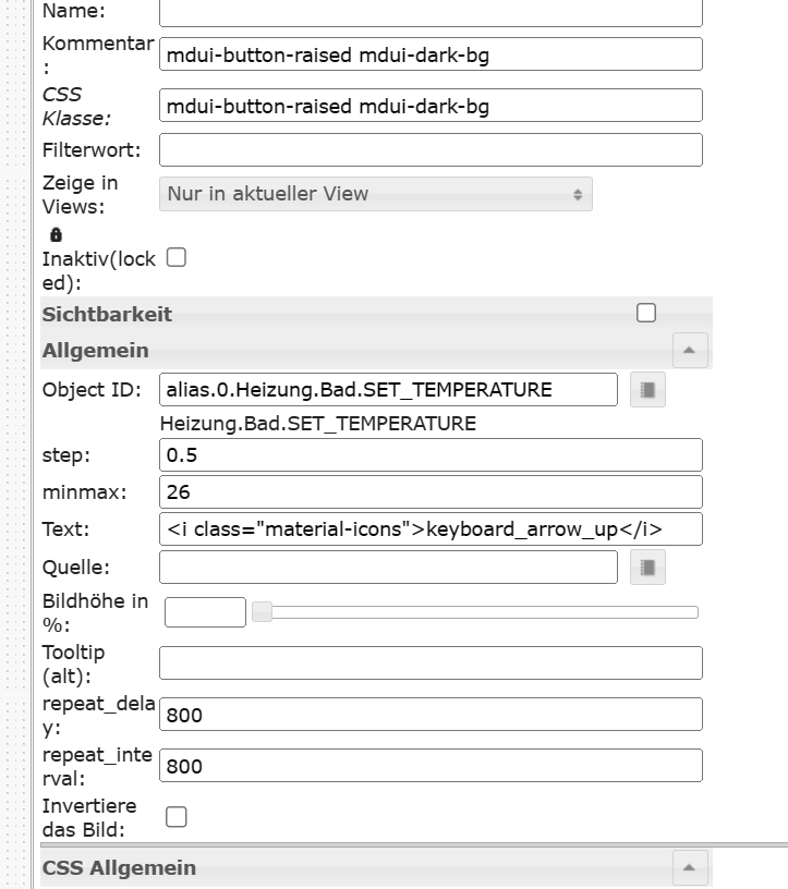

            @homoran said in Button in Vis für rechnen und http links:
            ur bleibt der Wert immer auf true, daher muss auf Aktualisierung getriggert werden, da der Wert sich nicht ändert
            Hab ich das jetzt falsch verstanden? Ich benutze z.B. für Heizung
            damit erhhöe ich auf Klick um 0,5°C
            sollte doch mit Lautstärke genau so gehen
            Gruß Udo
            • ubeckerU ubecker

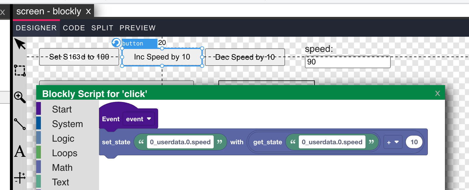

                  Falls du mal Webui probieren willst, dort habe ich gestern erst blockly als frontend scriptsprache eingebaut, damit kannst du das dann ganz leicht lösen:
                  Check my ioBroker webui - a vis alternative
                  see: https://github.com/iobroker-community-adapters/ioBroker.webui
