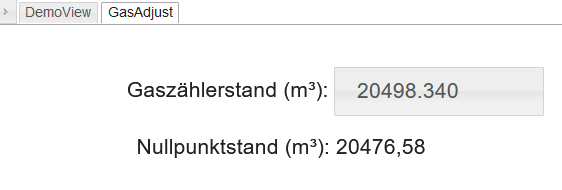

    Das Problem tritt nur in Android im Chrome Browser auf, in Chrome unter Windows nicht:
    Zur Justierung des Offset des Impulsgebers für den Gaszähler muss ich den Ist-Wert vom Gaszähler in ioBroker ablegen.
    Meine VIS-Künste funktionieren sowohl in Firefox und Chrome unter Windows wie gewünscht ...
    Der Knopf "Adjust" macht den zweiten View "GasAdjust" auf:
    Im Desktop_Browser kann ich dann mit der Maus in das Eingabefeld klicken, und den aktuellen Zählerstand eingeben.
    Wenn ich im Android 10 Smartphone unter Chrome in das Eingabe-Feld tippe, geht es direkt zurück in den DemoView, ohne dass ich etwas eingeben kann ...
    Wie kann ich auch unter Android dort im View Eingaben ermöglichen?

      Antworte mal selber - nachdem ich den "GasAdjust" View in ein anderes Projekt verschoben hatte, funktioniert alles
      "Adjust" Button mit Link von index.html?Energiezaehler#DemoView nach index.html?Energiezaehler#GasAdjust => Eingabe nicht möglich (Rücksprung nach ...#DemoView).
      "Adjust" Button mit Link von index.html?Energiezaehler#DemoView nach index.html?Gaszaehler#Adjust => Funktioniert.

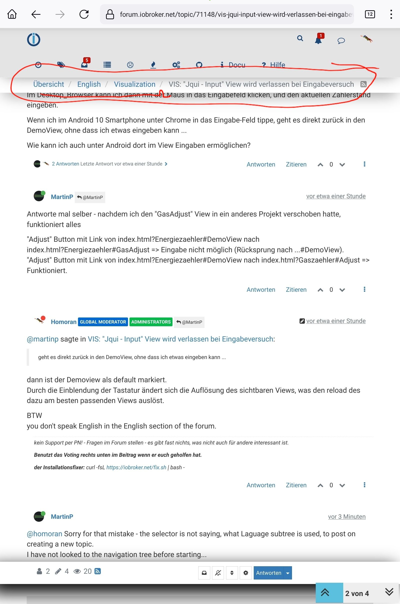

        @martinp sagte in VIS: "Jqui - Input" View wird verlassen bei Eingabeversuch:
        dann ist der Demoview als default markiert.
        Durch die Einblendung der Tastatur ändert sich die Auflösung des sichtbaren Views, was den reload des dazu am besten passenden Views auslöst.
