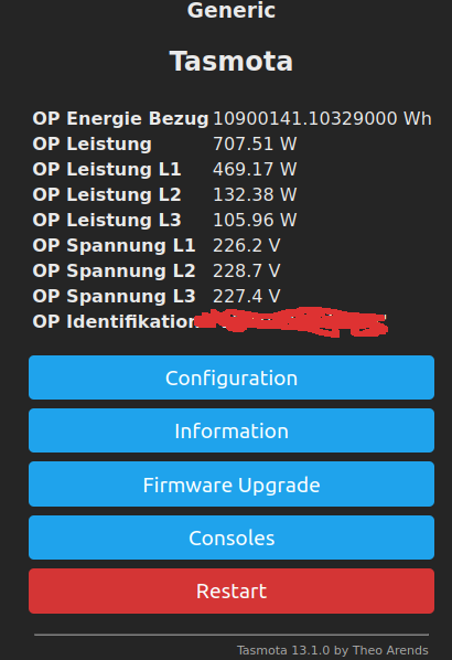

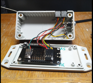

                            @woupi @Homoran Wenn es sich anbietet, den Iobroker-Server in USB-Reichweite vom Zähler aufzustellen, ist das ja durchaus alles eine feine Sache, aber die Frage ist, was man macht, wenn das nicht möglich ist.
                            Ich bin mit meinem Zähler den Weg über Scripting unter Tasmota gegangen. Funktioniert auch...
                            Die originale ESP8266 Firmware stellt ja mehr oder weniger ein Seriell zu TCP - Gateway dar. Ist es ggfs möglich, den Smartmeter-Adapter auch über eine Telnet-Verbindung / Virtueller TTY Port anzubinden, z.b. über "socat"?
