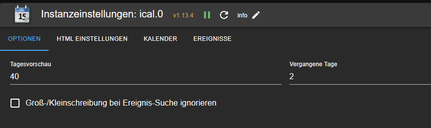

          @grazer2500 kann ich mir nicht vorstellen. ich hab 4 instanzen am laufen und da wird alles angezeigt.
          aus dem jahr 2022 z.b.:

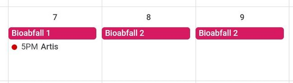

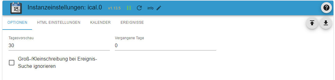

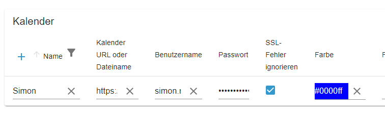

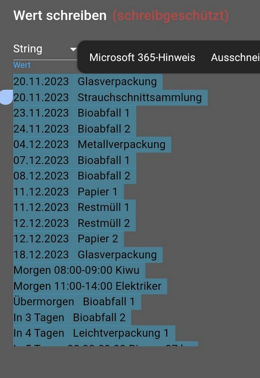

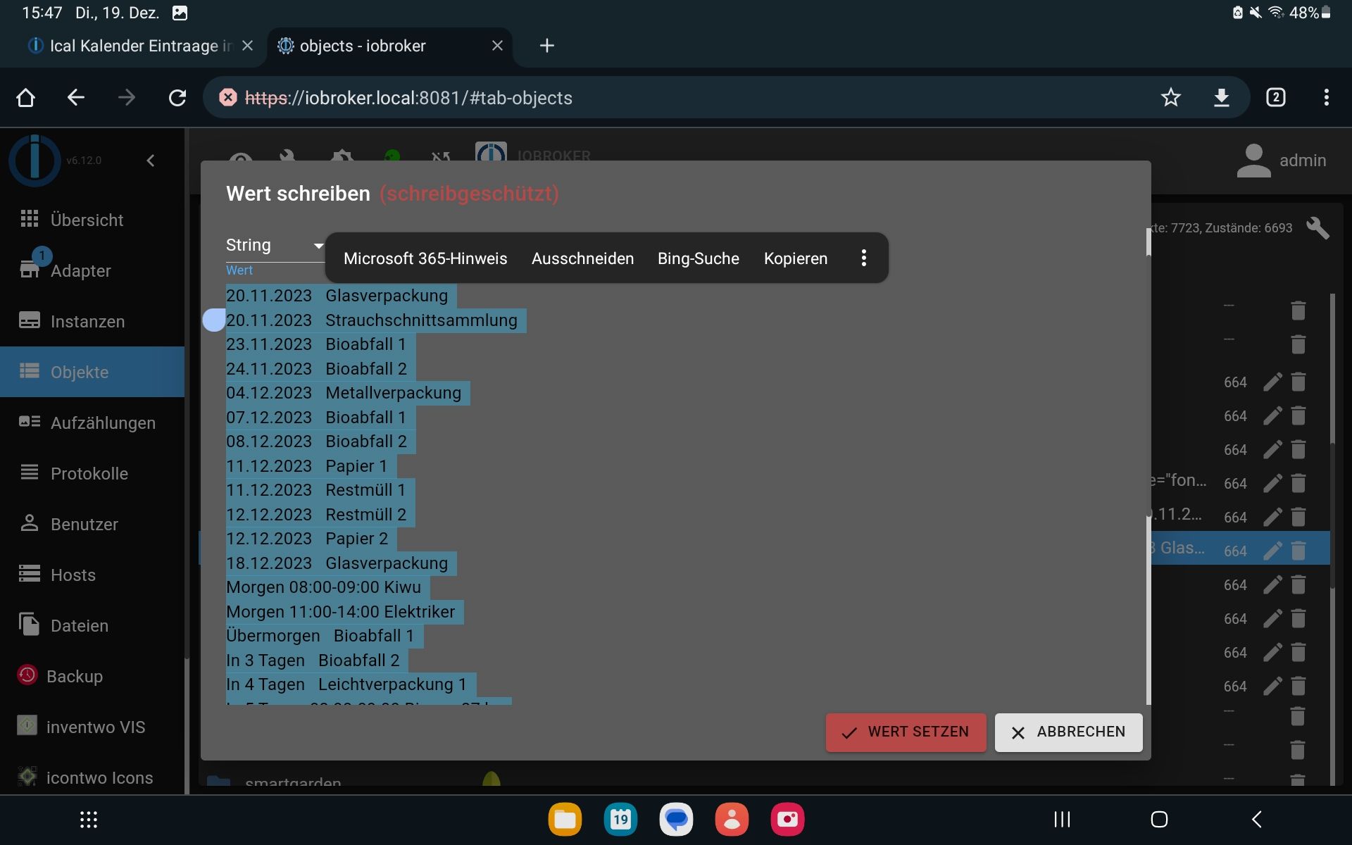

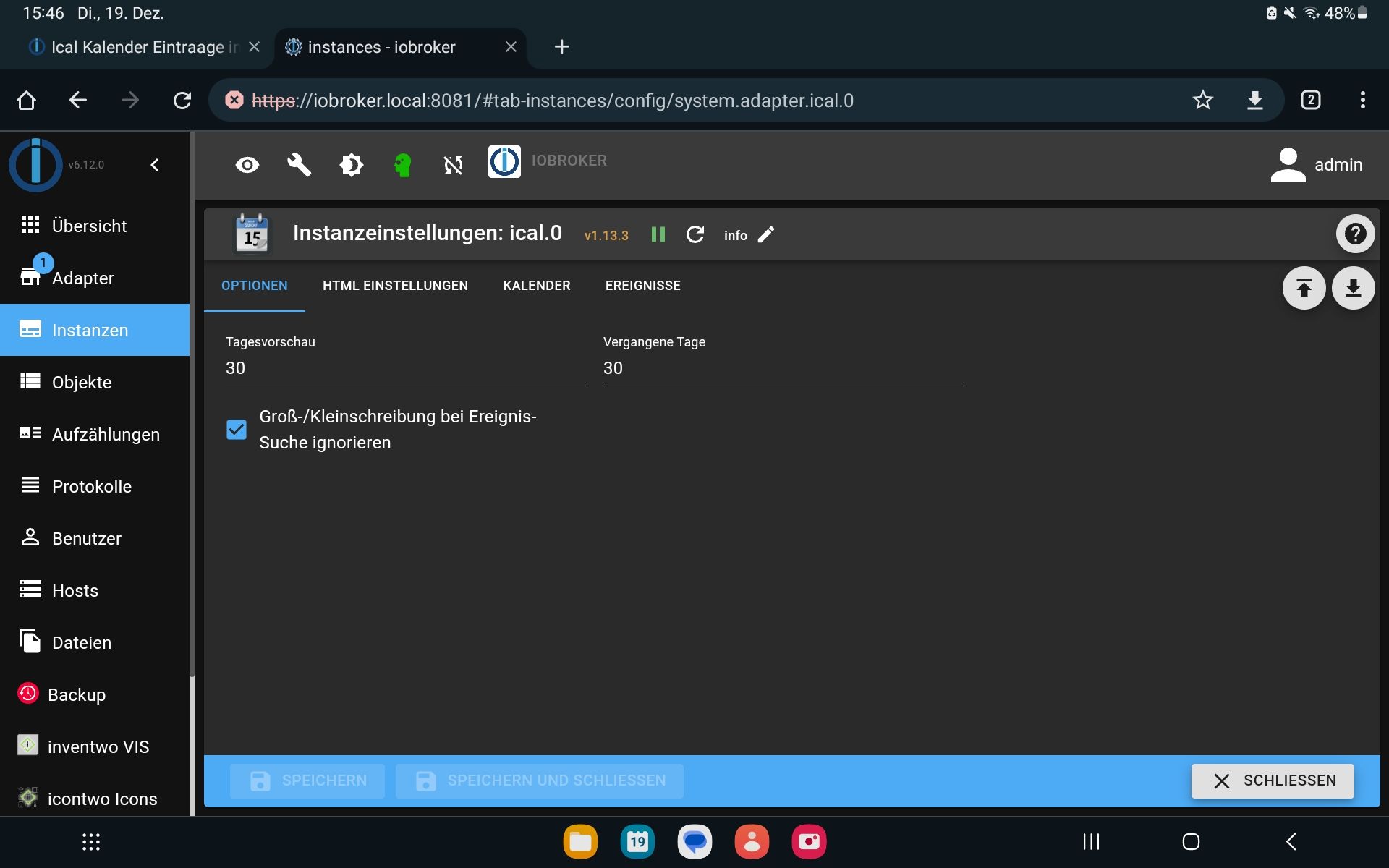

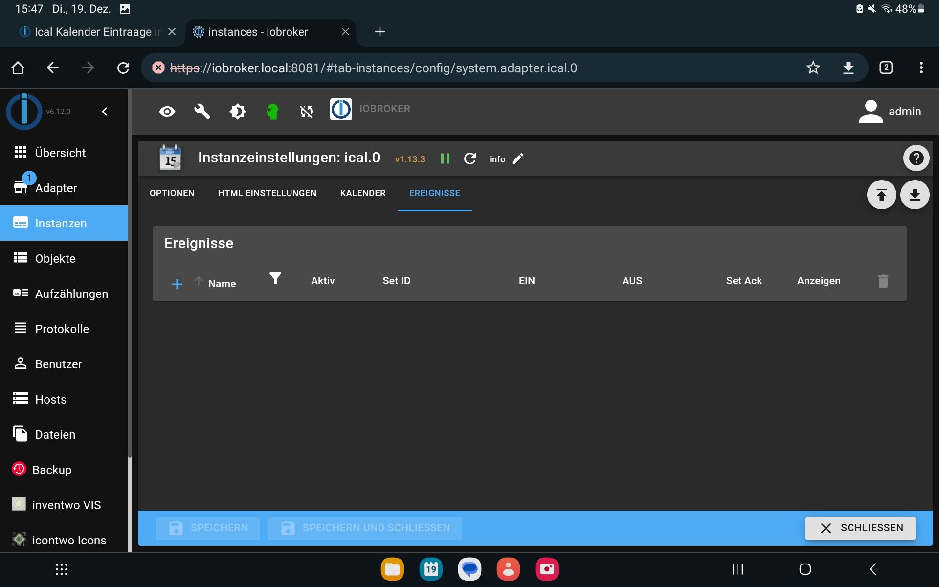

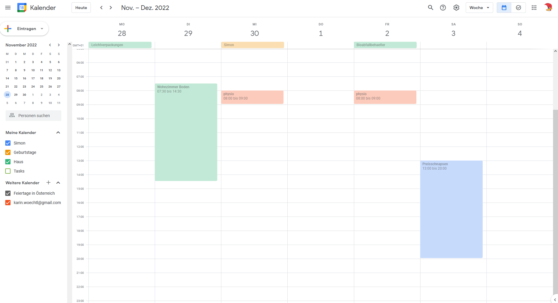

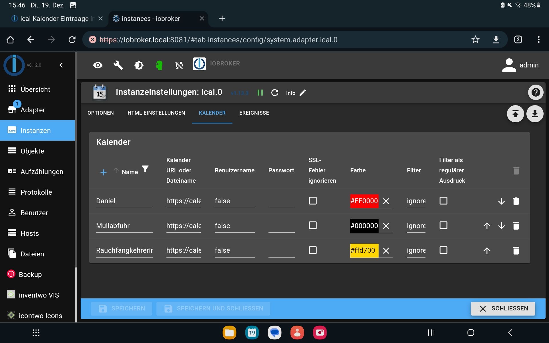

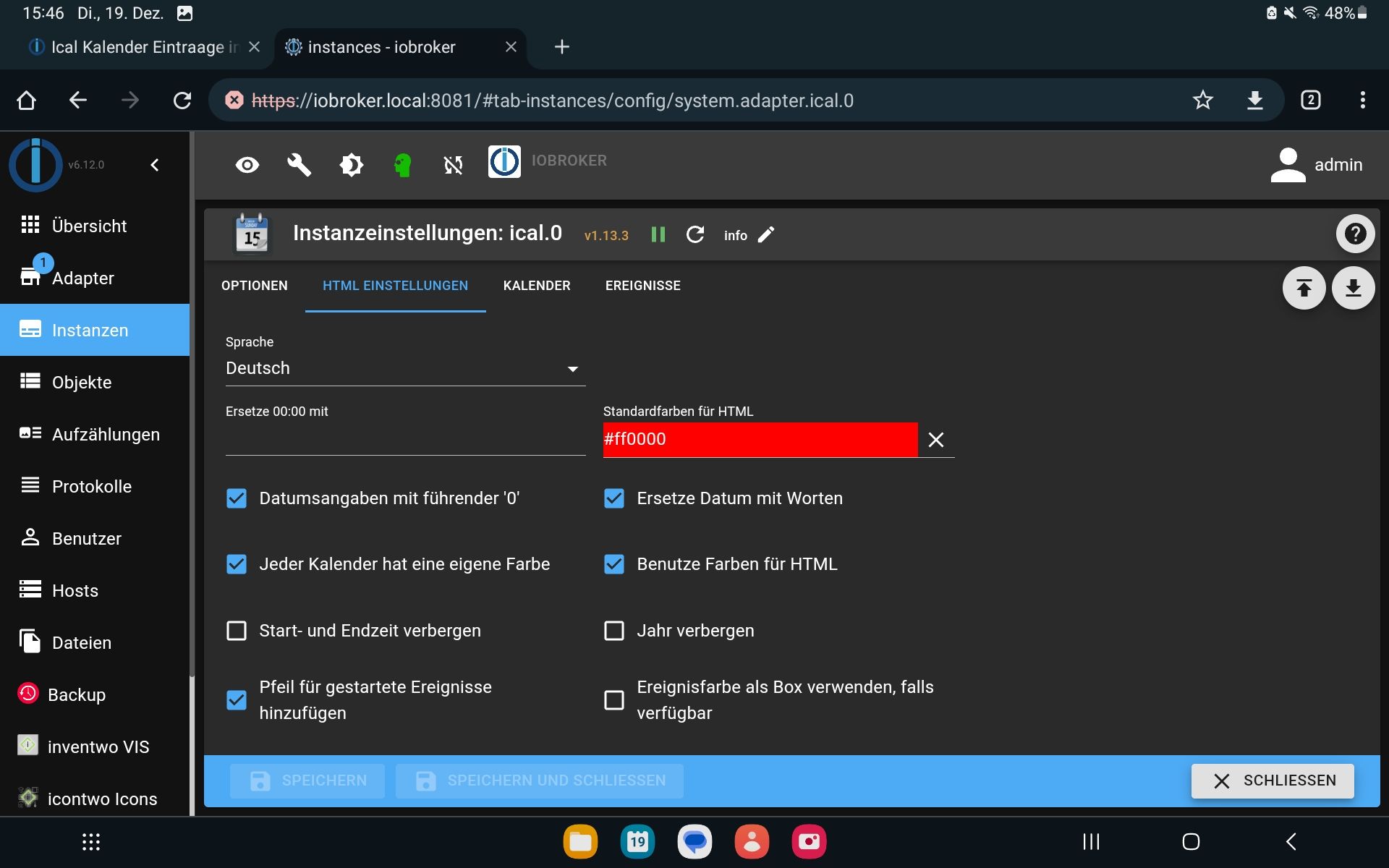

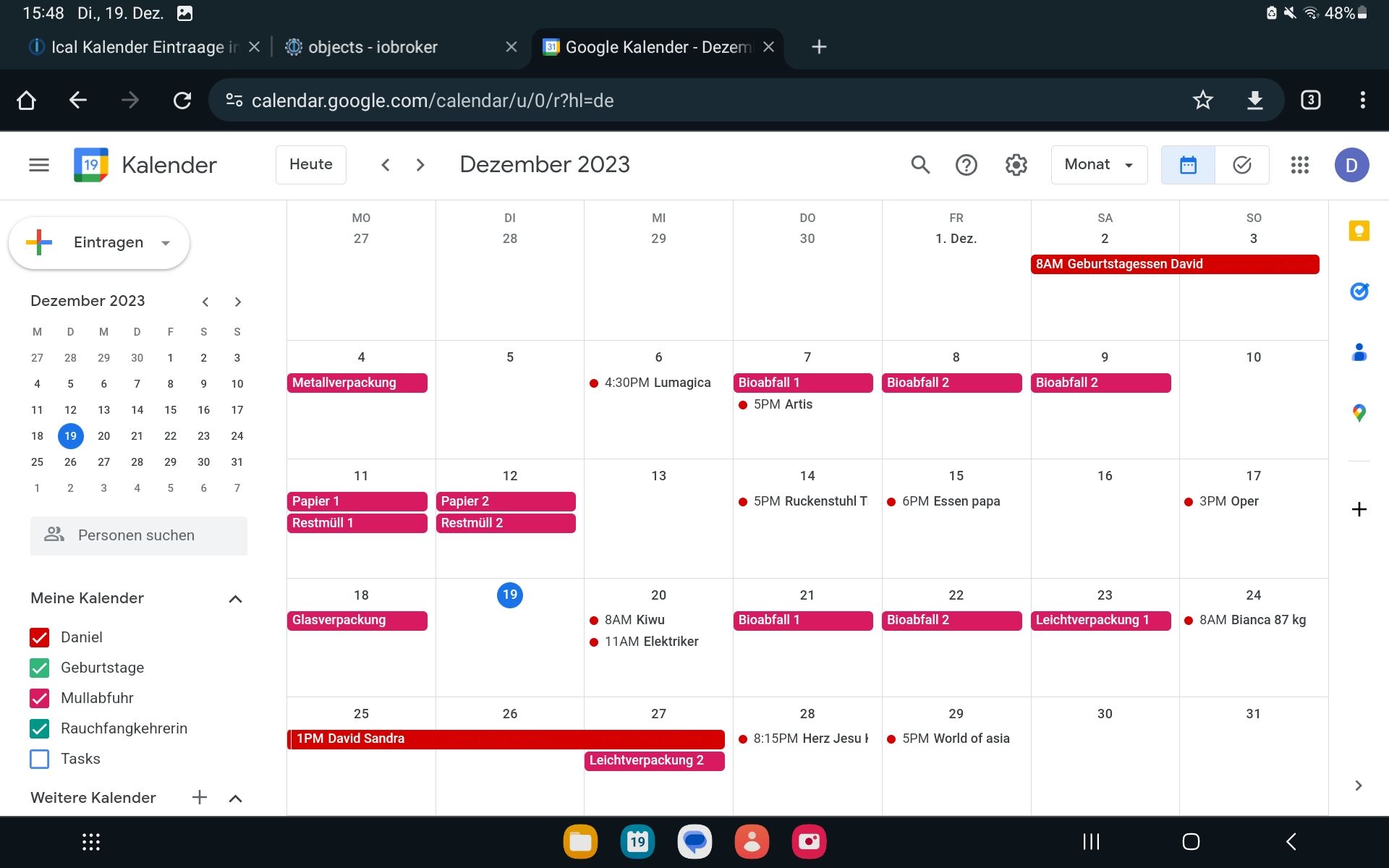

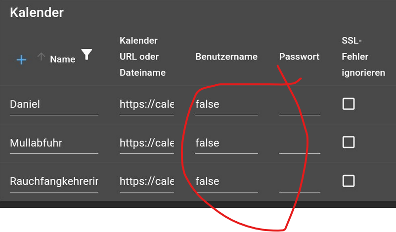

            @da_woody im Anhang Screenshots von den Ical Einstellungen, sowie die Daten welche ical ausliest. Und zum Vergleich mein Google Kalender.
            Da sieht man gut das verstrichen " Stunden Termine" nicht mehr ausliest.
            Vielleicht hat anhand der Unterlagen eine Idee warum.Screenshot_20231219_154838_Chrome.jpg Screenshot_20231219_154749_Chrome.jpg Screenshot_20231219_154701_Chrome.jpg Screenshot_20231219_154616_Chrome.jpg

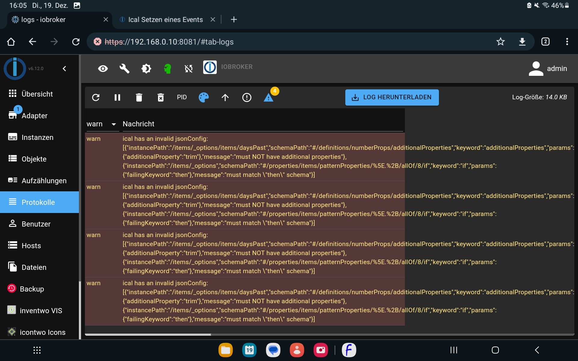

              @da_woody Screenshot_20231219_154647_Chrome.jpg Screenshot_20231219_154626_Chrome.jpg
              Und ich habe anscheinend auch eine Fehlermeldung gefunden:
              Kann die mir wär erklären

                @grazer2500 dein erster screenshot geht ja nur ab 27.
                zu deinen einstellungen. so genau schau ich jetzt nicht, aber
                da seh ich alles bis zu beginn der einträge. egal ob ganztag, oder nur stunden.
                gruß vom Woody

                  @da_woody ja, aber da sieht man trotzdem das am 6.12 ein Termin gewesen wäre. Aber der Adapter diesen z.b nicht drinnen hat.

                    @grazer2500 sorry, aber da gibts keinen termin 6.12.
                    dafür ist der 9.12. auch nicht in deiner liste.
                    keine ahnung mit welchen icals du da werkst, aber:
                    gruß vom Woody

                      @da_woody ich arbeite mit einem Google kalender. Und verwende die private Ical dafür. Daran kann es aber nicht liegen.
                      Genau, da siehst du oben mein Problem.
                      Habe auch mit username und Passwort probiert. Ändert aber nichts am Problem.

                            @grazer2500 ical ist bei mir v1.13.5. bin aber im latest. war auch früher nie ein problem.
