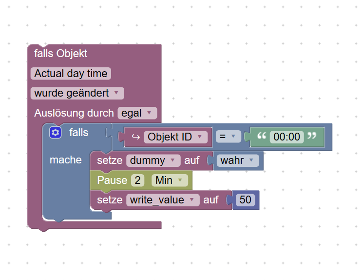

    Trigger auf "Actual day time" - dieser kommt jede Minute.
    Im Trigger eine Pause von 2 Minuten.
    Frage: Wird der Trigger vor Ablauf der 2 Minuten wieder aufgerufen?
    als Beispiel

      @ubecker sagte in Pause im Trigger:
      Natürlich!
      Trigger ist Trigger und nicht Bestandteil der folgenden Logik
      PS da sind aber Fehler im Blockly

        @homoran said in Pause im Trigger:
        ist klar muss der Wert sein, ging auch nur um die Pause.
