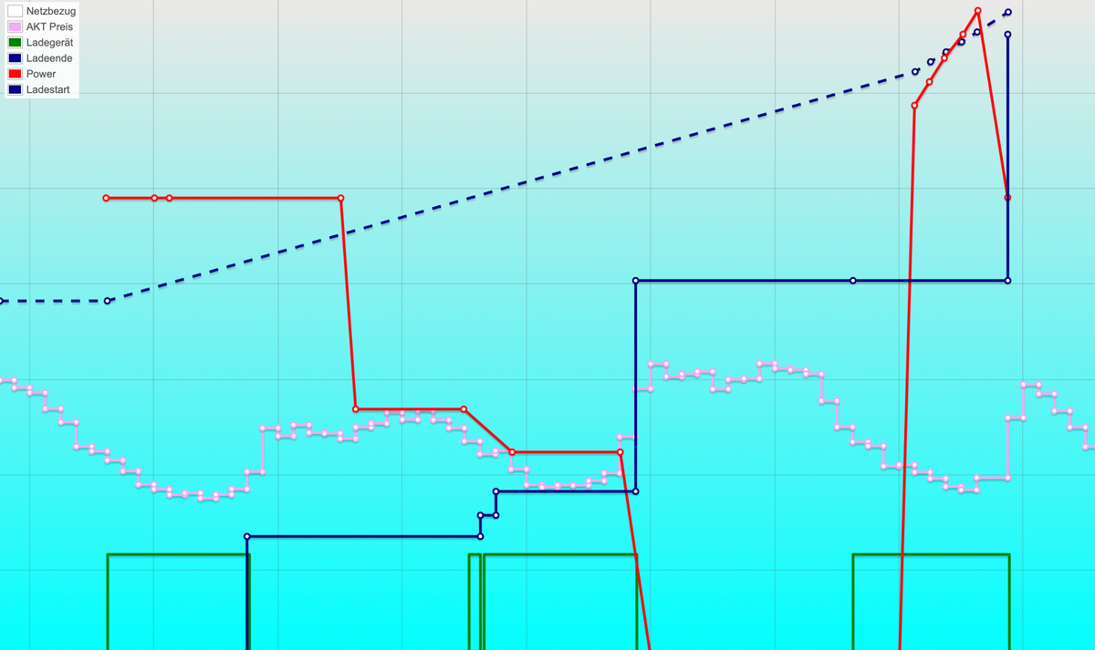

      Habe ein Blockly geschrieben, dass in Abhängigkeit von einem Trigger (der sich jede Stunde ändert) eine Steckdose schalten soll und die zwischen Ein/Auschalten verbrauchte Leistung messen sollte.
      Nur die verbrauchte Leistung sollte bei der Änderung des Triggers in einen DP geschrieben werden.
      Es wird aber falls die Bedingung unter "falls" nicht mehr stimmt trotzdem ein DP "Start" geschrieben.
      Rote Linie sollte Power (Verbrauch sein)
      Strichlierte ist der steigende Verbrauch
      Blau ist Verbrauch Anfang????
      Pink ist der Trigger.
      Nun kommt aber nicht das raus was ich wollte. Es wird bei jedem Trigger die "Sonst Bedingung" ausgelöst und ich verstehe nicht warum, da sich "Variable Laden" ja gleich bleibt.
      Was läuft da falsch?

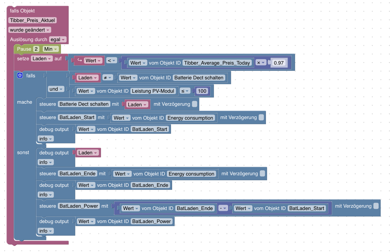

                @peter-c Dann häng mal paar debug-Bausteine rein und lass dir an den neuralgischen Punkten die Entscheidungswerte ausgeben
                Möglicherweise rennst du aber in die asynchron-Falle
                P paul53 2 Replies Last reply Reply Quote 0

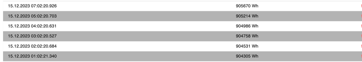

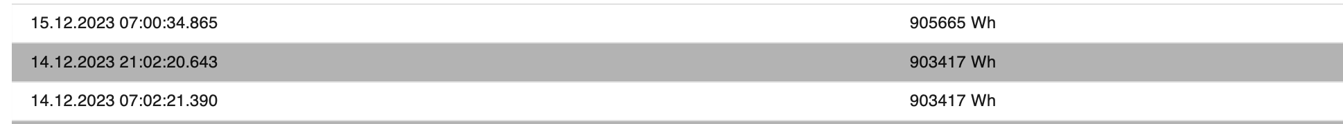

                    Es wurden laut History 3 Werte erfasst für die Startbedingung. (zwei zu viel!) Zwei waren noch dazu gleich.
                    Aber es wurden 6 mal Ende Werte abgespeichert.

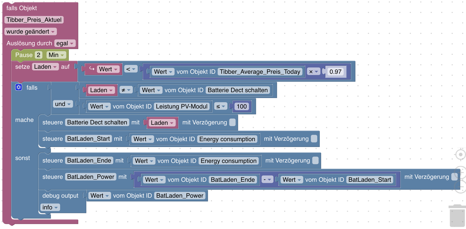

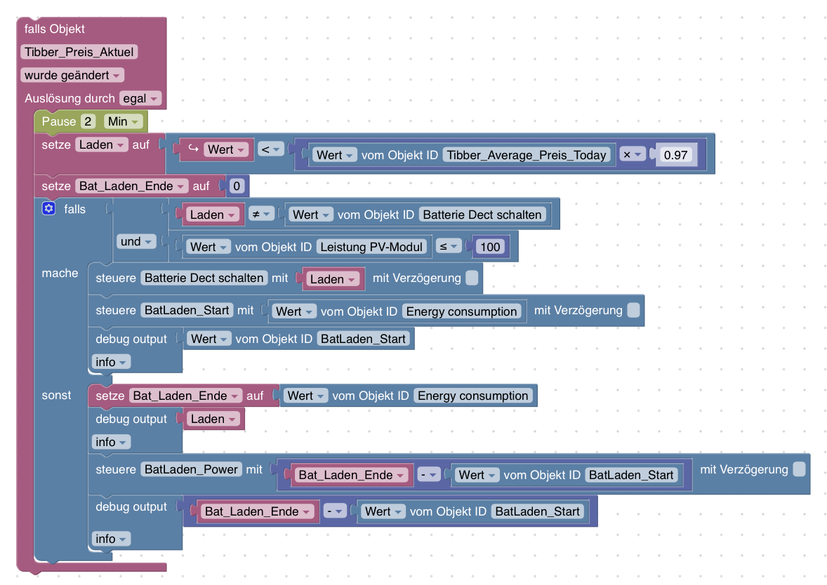

                    Habe mal ein paar Bausteine eingefügt.
                    Sind das genug?
                    • paul53
                      paul53 @Homoran last edited by
                      @homoran sagte: Möglicherweise rennst du aber in die asynchron-Falle
                      Sogar sehr wahrscheinlich.
                      @Peter-c: Variable verwenden für "BatLaden_Ende"!
                      P 1 Reply Last reply Reply Quote 0

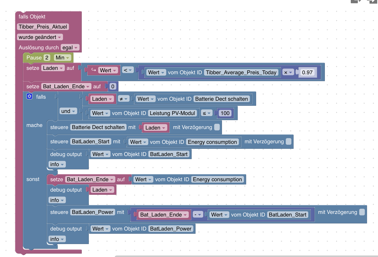

                      • P
                        Peter c @paul53 last edited by
                        @paul53 Hast Du das so gemeint?
                        • paul53
                          paul53 @Peter c last edited by paul53
                          @peter-c sagte: Hast Du das so gemeint?
                          Ja. Der Debug-Block unten kann noch einen Wert zeigen, der vor einer Stunde gültig war. Übergebe dort auch die Berechnung.

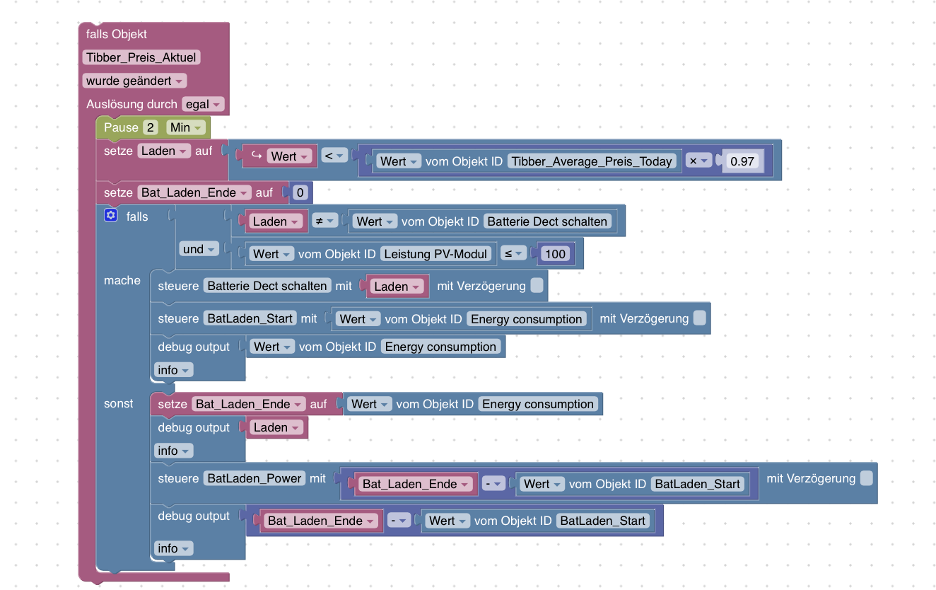

                              • P

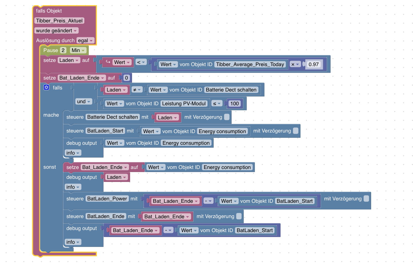

                                Ok also so:
                                • paul53
                                  @peter-c sagte: also so:
                                  Ja. An den obersten Debug-Block übergebe "Energy consumption" anstelle von "BatLaden_Start".
                                  P 2 Replies Last reply Reply Quote 0
                                  • P
                                    Verstanden. Dann kann ich den DP BatLaden Ende löschen. Den gibts ja nicht als Ausgang.
                                    Bekomme ich nun nur noch 2 Werte: BatStart und Power.
                                    • P
                                      Hätte den Wert am Ende schon gerne als Wert. Hoffe das ist der letzte gültige Wert.
                                      • paul53
                                        @peter-c sagte: Hoffe das ist der letzte gültige Wert.
                                        Passt.

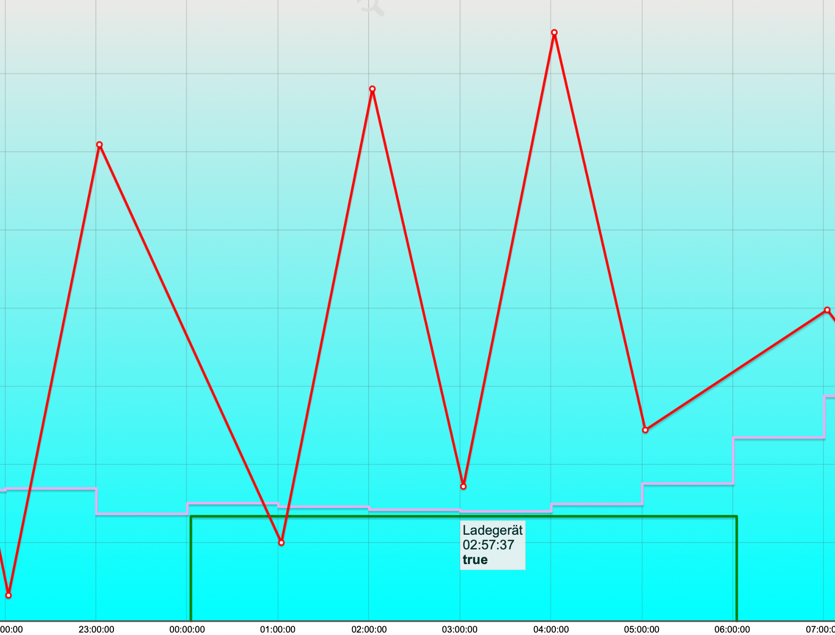

                                            @paul53 Habe das Skript jetzt einige Zeit am Laufen gehabt. Leider kommt nicht ganz das raus was ich wollte.
                                            Ziel war es ja jede Stunde (beim ändern des Triggers) einen Verbrauchswert zu bekommen.
                                            Anstelle dessen bekomme ich wilde Zacken.
                                            Rot ist Badladen_Power.
                                            Die Subtraktion nimmt falsche Werte.
                                            Auszug aus Log. Skript heißt Netzladen.
