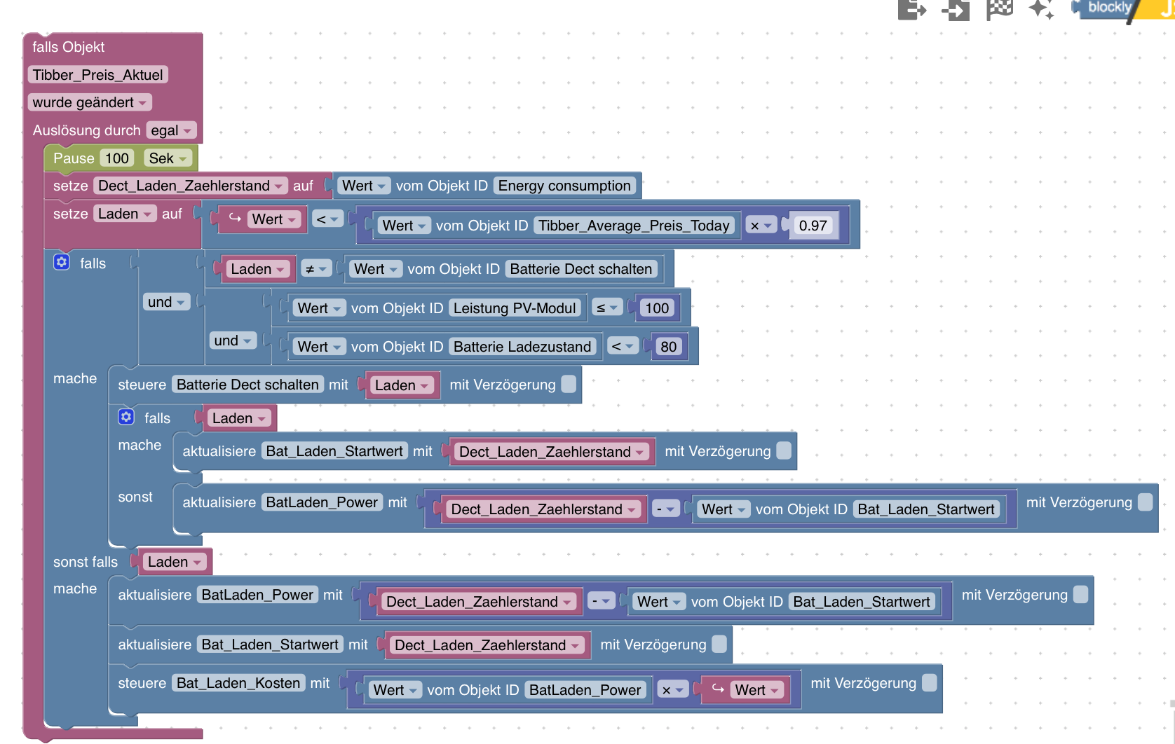

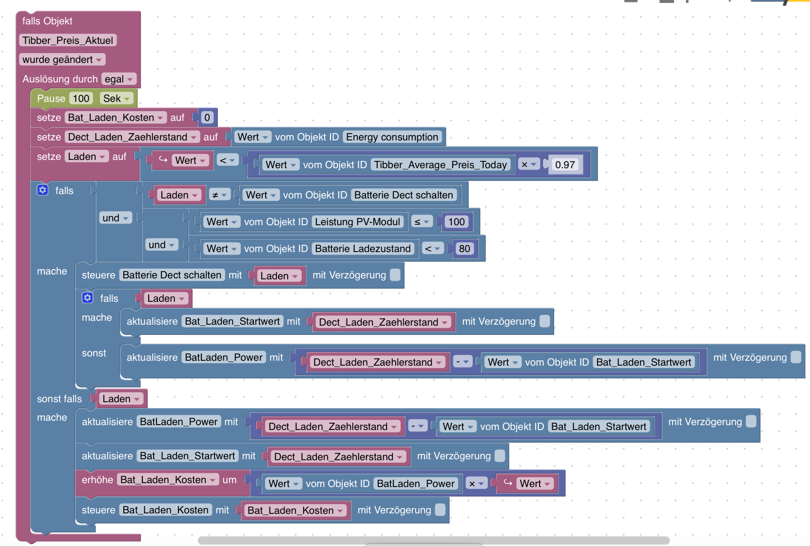

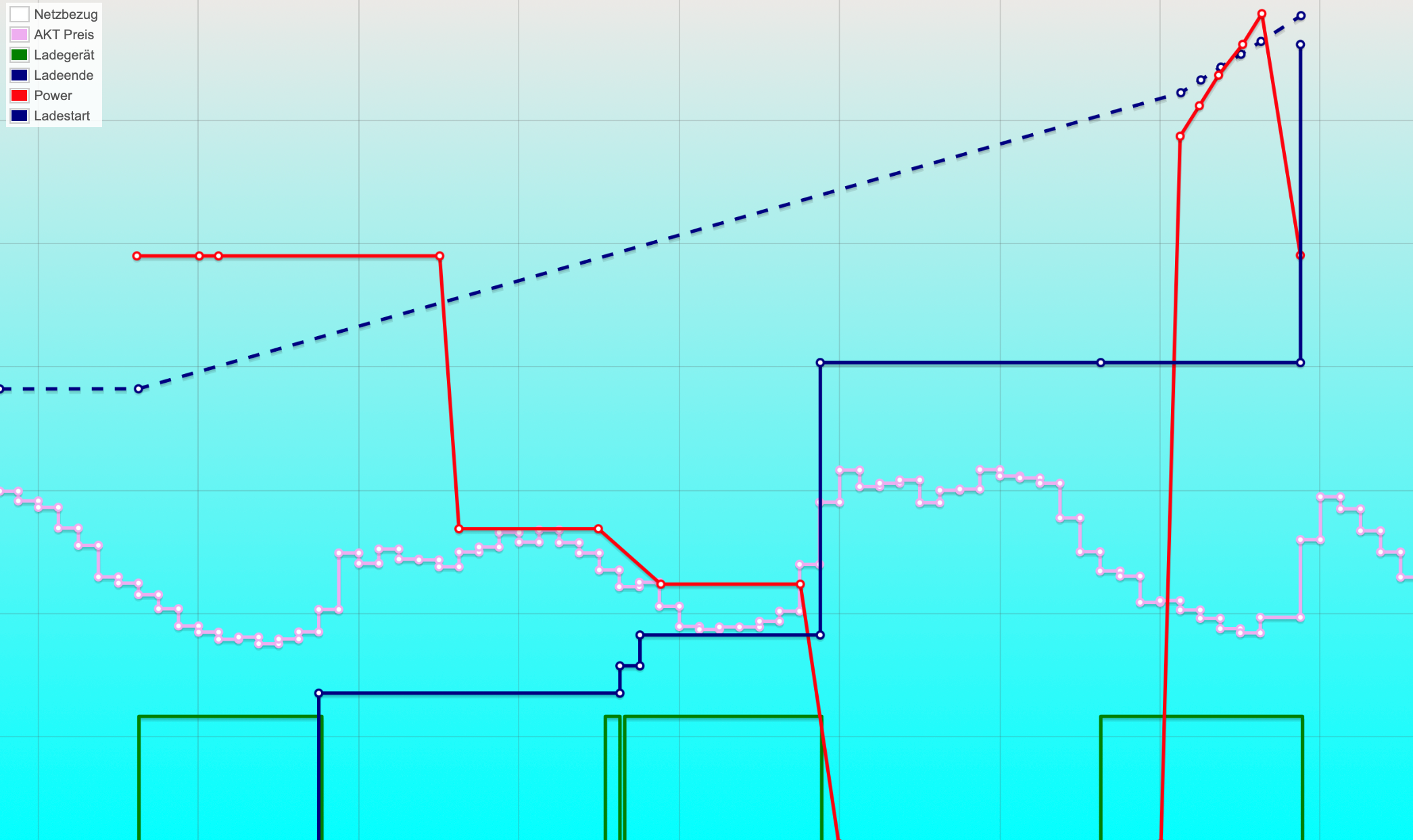

      @paul53 Habe das Skript jetzt einige Zeit am Laufen gehabt. Leider kommt nicht ganz das raus was ich wollte.
      Ziel war es ja jede Stunde (beim ändern des Triggers) einen Verbrauchswert zu bekommen.
      Anstelle dessen bekomme ich wilde Zacken.
      Rot ist Badladen_Power.
      Die Subtraktion nimmt falsche Werte.
      Auszug aus Log. Skript heißt Netzladen.

        #21
        @peter-c sagte: Leider kommt nicht ganz das raus was ich wollte.
        Ich habe dich nur auf die asynchrone Ausführung einiger Befehle hingewiesen. Die Skript-Logik kann ich nicht nachvollziehen.

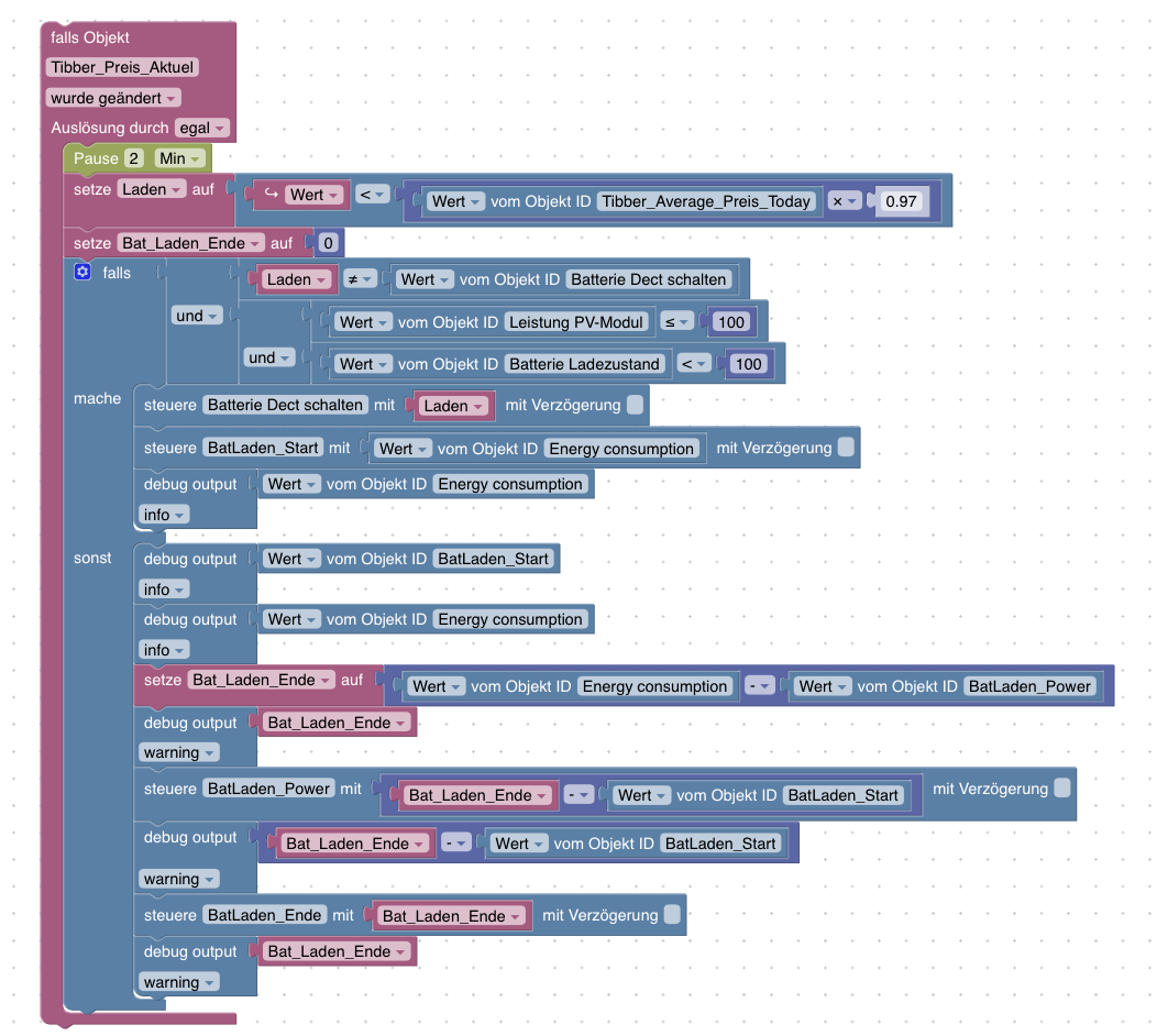

          Habe ein Blockly geschrieben, dass in Abhängigkeit von einem Trigger (der sich jede Stunde ändert) eine Steckdose schalten soll und die zwischen Ein/Auschalten verbrauchte Leistung messen sollte.
          Nur die verbrauchte Leistung sollte bei der Änderung des Triggers in einen DP geschrieben werden.
          Es wird aber falls die Bedingung unter "falls" nicht mehr stimmt trotzdem ein DP "Start" geschrieben.
          Rote Linie sollte Power (Verbrauch sein)
          Strichlierte ist der steigende Verbrauch
          Blau ist Verbrauch Anfang????
          Pink ist der Trigger.
          Nun kommt aber nicht das raus was ich wollte. Es wird bei jedem Trigger die "Sonst Bedingung" ausgelöst und ich verstehe nicht warum, da sich "Variable Laden" ja gleich bleibt.
          Was läuft da falsch?

          #22
          @peter-c sagte: die zwischen Ein/Auschalten verbrauchte Leistung messen sollte.
          Du meinst die verbrauchte Energie. Dann triggere auf die Steckdose:
          P 1 Antwort Letzte Antwort

            @paul53 Schon gut. Mir gehts auch nur um diese asynchrone Ausführung.
            Ich dachte das mit dem Befehl "setze laden auf" jedesmal wenn "falls" nicht zutrifft eine neue Berechnung von "BatLadenPower" ausgelöst wird.
            Aber die Rechnung stimmt irgendwie nicht. Deshalb suche ich nach einer weiteren Asynchronität.

                      @paul53 Danke, habe das jetzt einige Zeit im Einsatz und macht was ich wollte.
                      Ich wollte mit diesem Verbrauch ermitteln was mich die Ladung der Batterie kostet. Mit dem DP Bat_Laden_Kosten ermittle ich die Werte pro geändertem Preis.
                      Eine Frage wie kann man aus dem Ansatz eine Endsumme für den Ladevorgang errechnen? Eine Variable und einen neuen Datenpunkt zur Zwischenspeicherung erzeugen oder geht das einfacher?
