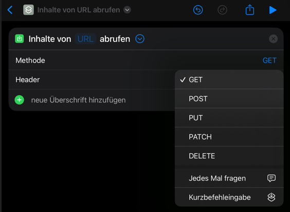

                  bloop
                  @oliverio Der Block nennt sich bereits so:
                  Auch mit POST oder PUT hatte ich keine Erfolg.
                  • B bloop

                    OliverIO
                    @bloop
                    ich liebe leute die meine posts genau durchlesen.
                    lese nochmal bitte.
                    nur weil da was drübersteht heißt das nicht das der adapter genau so arbeitet
                    das http protokoll hat verschiedene methoden. genau die die da aufgelistet werden.
                    es gehen immer daten vom sender und wieder zurück.
                    die eigentliche definition des http protokolls hat der simple api adapter etwas missbraucht.
                    er nimmt nut GET-Requests an.
                    Alles andere steht in der Url. Also egal ob setzen, abrufen, etc. Immer GET
                    Wenn es nicht funktioniert, liegt es nicht daran, das bei Apple in der Überschrift steht, das Daten abgerufen werden, sondern an etwas anderem
                    auch bei einem set in der Url, antwortet der simple api-adapter mit einem json.
                    probiere es einfach mal im browser aus

                      bloop
                      @oliverio
                      Tut mir leid ich denke wir haben einfach an einander vorbei geredet...
                      Ich konnte den Datenpunkt jetzt wie du beschrieben hast mit dem Block "Inhalte von URL abrufen" beschreiben.
                      Nachdem es im Browser ebenfalls nicht funktioniert hat, hab ich das Tablet neu Verbunden. Jetzt klappts!
                      Das Problem lag nicht am Block sondern am Tablet selbst...
