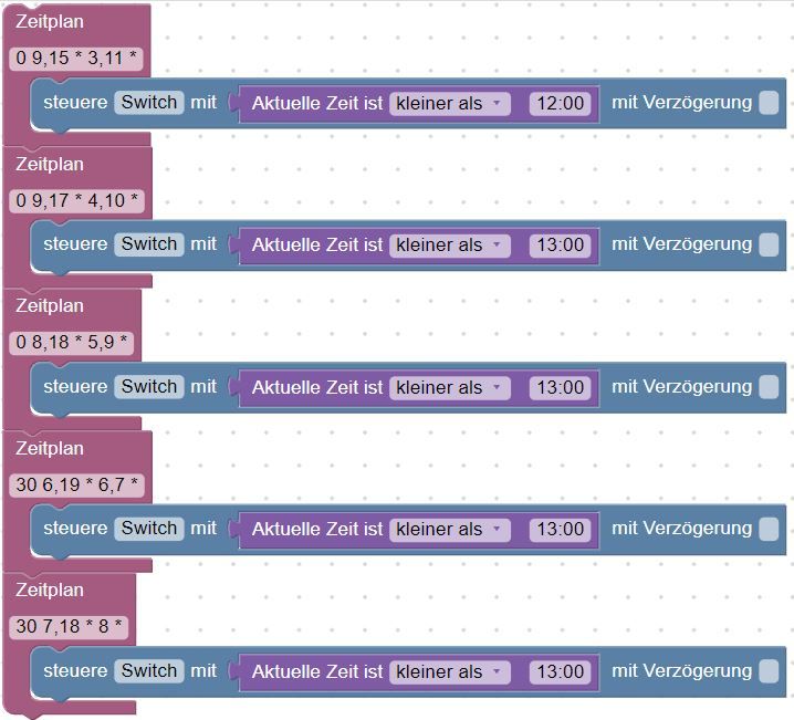

    Hallo ich zebreche mir seid einieger zeit den kopf wie ich den zeitpalan mit einem Blockly script umsetzen kann
    es ist für eine steckdose
    ioBroker auf Proxmox (Debian) auf LENOVO PC Thinkcentre als Produktivsystem
    L paul53P 2 Antworten Letzte Antwort
    • Horst BöttcherH Horst Böttcher

      @horst-böttcher Trigger auf die früheste Zeit zu der die Steckdose angehen soll.
      Danach fragst du den aktuellen Monat ab und definierst dann wie lange die Lampe brennt.
      Alternativ zu den jeweiligen An- und Ausschaltzeiten triggern damit ein Neustart überstanden werden kann.
      Beispiel März:
      Trigger um 9 Uhr -> Falles März -> An
      Trigger um 15 Uhr -> Falls März -> Aus
      usw.

        @lessthanmore Es sollte also so gehen
          <block type="schedule" id="V=G+ewqu#xG7|K9B~gcV" x="-187" y="-312">
            <field name="SCHEDULE">{"time":{"start":"08:00","exactTime":true},"valid":{"from":"11.12.2023"},"period":{"months":"[1,2,11,12]"}}</field>
            <statement name="STATEMENT">
              <block type="control" id="H,!6MF.PwPZ|B@s89?#F">
                <field name="OID">zigbee.0.00178801089dbdd5.state</field>
                <value name="VALUE">
                  <block type="logic_boolean" id="WnuXlXd767W5^-KW*dDU">
                  </block>
                </value>
              </block>
            </statement>
            <next>
              <block type="schedule" id="i0yPw%~5TJ?7_ED#:nI$">
                <field name="SCHEDULE">{"time":{"start":"13:00","exactTime":true},"period":{"months":"[1,2,12]"},"valid":{"from":"11.12.2023"}}</field>
                  <block type="control" id=",Se(vDJO=;$j@Qd?=UjL">
                      <block type="logic_boolean" id="@S_OBpg-9t#l}glnUZd|">
                      </block>
                    </value>
                  </block>
                </statement>
                <next>
                  <block type="schedule" id="tvRpf`@:M5=5=@TIF;3p">
                    <field name="SCHEDULE">{"time":{"start":"08:00","exactTime":true},"valid":{"from":"11.12.2023"},"period":{"months":"[3]"}}</field>
                      <block type="control" id="8}V,y,TK}dwb`O5rKKys">
                          <block type="logic_boolean" id="E?qvV~_^wFSkK?U=L/bA">
                          </block>
                        </value>
                      </block>
                    </statement>
                    <next>
                      <block type="schedule" id="f:S1btk=0Wj|/+eijs%1">
                        <field name="SCHEDULE">{"time":{"start":"14:00","exactTime":true},"period":{"months":"[3]"},"valid":{"from":"11.12.2023"}}</field>
                          <block type="control" id="SePuD@*vW7C!BC_Jw:a~">
                              <block type="logic_boolean" id="9vI95k_C@1v^2h/JCjbt">
                              </block>
                            </value>
                          </block>
                        </statement>
                        <next>
                          <block type="schedule" id="IV{h@{QaB}JZ.iB_VSu%">
                            <field name="SCHEDULE">{"time":{"start":"08:00","exactTime":true},"valid":{"from":"11.12.2023"},"period":{"months":"[4,10]"}}</field>
                              <block type="control" id="eF?ljeY)@(BJnfp]:6_j">
                                  <block type="logic_boolean" id=")p5VmlsNuU`~GLgol2M6">
                                  </block>
                                </value>
                              </block>
                            </statement>
                            <next>
                              <block type="schedule" id="7QD`!([~v_}EM*kv)Cgh">
                                <field name="SCHEDULE">{"time":{"start":"16:00","exactTime":true},"valid":{"from":"11.12.2023"},"period":{"months":"[4,10]"}}</field>
                                  <block type="control" id="!6H1E8ON!LE$leJVn)Wp">
                                      <block type="logic_boolean" id="5Ip7t.OAMrNS7|cO^@WF">
                                      </block>
                                    </value>
                                  </block>
                                </statement>
                                <next>
                                  <block type="schedule" id="S8HqlTJXPH7nSHkaPC|j">
                                    <field name="SCHEDULE">{"time":{"start":"08:00","exactTime":true},"period":{"months":"[5,9]"},"valid":{"from":"11.12.2023"}}</field>
                                      <block type="control" id="@7#w]gp?ba~n!(U#Ls`2">
                                          <block type="logic_boolean" id="6zM?m^zU=K~~T`e%oE/v">
                                          </block>
                                        </value>
                                      </block>
                                    </statement>
                                    <next>
                                      <block type="schedule" id=":y}yo[||T(W1~{}z=joL">
                                        <field name="SCHEDULE">{"time":{"start":"18:00","exactTime":true},"valid":{"from":"11.12.2023"},"period":{"months":"[5,9]"}}</field>
                                          <block type="control" id="u2f?/?1k=Qc}2e*^.[{%">
                                              <block type="logic_boolean" id=".J(b=X1`c9olro*i|3Hu">
                                              </block>
                                            </value>
                                          </block>
                                        </statement>
                                        <next>
                                          <block type="schedule" id="TZA)hf.3@^D#]-bTTzSL">
                                            <field name="SCHEDULE">{"time":{"start":"08:00","exactTime":true},"valid":{"from":"11.12.2023"},"period":{"months":"[6,7]"}}</field>
                                              <block type="control" id="D{fqRW4TScHzecKzD,~3">
                                                  <block type="logic_boolean" id="Rijy}ar}~{HJHm/[aV_;">
                                                  </block>
                                                </value>
                                              </block>
                                            </statement>
                                            <next>
                                              <block type="schedule" id="u@O?!f1$(VD?)L2BVhom">
                                                <field name="SCHEDULE">{"time":{"start":"21:00","exactTime":true},"valid":{"from":"11.12.2023"},"period":{"months":"[6,7]"}}</field>
                                                  <block type="control" id="#3fxuA|kDVq7isY?$jk3">
                                                      <block type="logic_boolean" id="Wg)Vi|8Hq{7h3ofmnTk0">
                                                      </block>
                                                    </value>
                                                  </block>
                                                </statement>
                                                <next>
                                                  <block type="schedule" id="g,[+MXi4,Au2BO.FK4A_">
                                                    <field name="SCHEDULE">{"time":{"start":"08:00","exactTime":true},"valid":{"from":"11.12.2023"},"period":{"months":"[8]"}}</field>
                                                      <block type="control" id="D[sMbZHg(TOpwP/adtD.">
                                                          <block type="logic_boolean" id="BLjY/+7,#35`j^vq|D3k">
                                                          </block>
                                                        </value>
                                                      </block>
                                                    </statement>
                                                    <next>
                                                      <block type="schedule" id="?CO[5g6U/vU,~Qv/@n]Q">
                                                        <field name="SCHEDULE">{"time":{"start":"19:00","exactTime":true},"valid":{"from":"11.12.2023"},"period":{"months":"[8]"}}</field>
                                                          <block type="control" id="?]c=Q4GP~z-?KkQ9#2CO">
                                                              <block type="logic_boolean" id="_7f%9*tV:3aF|8#W6^2s">
                                                              </block>
                                                            </value>
                                                          </block>
                                                        </statement>
                                                      </block>
                                                    </next>
                                                  </block>
                                                </next>
                                              </block>
                                            </next>
                                          </block>
                                        </next>
                                      </block>
                                    </next>
                                  </block>
                                </next>
                              </block>
                            </next>
                          </block>
                        </next>
                      </block>
                    </next>
                  </block>
                </next>
              </block>
            </next>
          </block>
        </xml>

          @horst-böttcher Ja - für jedes Zeitintervall zwei Triggerpunkte setzen. Ich mache das aber immer vorzugsweise mit der CRON-Notation - die ist kürzer, und für mich Grufti auch gewohnter ;-)
          Hier der Juni, wo Du möchtest, dass 13 Stunden pro Tag das Licht an ist...
          Minute = 0, Stunde = 8, Tag=Egal, Monat = 6, Jahr = Egal => Im Juni wird täglich um 8:00 das Licht eingeschaltet
          Minute = 0, Stunde = 21, Tag=Egal, Monat = 6, Jahr = Egal => Im Juni wird täglich um 21:00 das Licht ausgeschaltet
          21 - 8 = 13 Stunden....
            @horst-böttcher
            CRON:
            Von April bis Oktober wird die Sommerzeit berücksichtigt.
              @horst-böttcher
              CRON:
              MartinPM Online
              MartinPM Online
              MartinP
              @paul53 Respekt für den wüsten Trick mit dem Verwursten des An/Ausschaltens in einem Cron-Job ;-)
              Bei so etwas habe ich manchmal etwas Bedenken - spätestens, wenn man ein paar Wochen später über seinen Ideen brütet, und denkt "was habe ich mir damals bloß dabei gedacht...".
              Aber das hier habe sogar ich begriffen ;-)
              P.S. um den November müsste man sich wohl in besonderer Weise kümmern - mir scheint, dass es da einen gleitenden Übergang von 5 Stunden Tageslicht auf 0 Stunden am Ende des Monats geben soll ;-)
