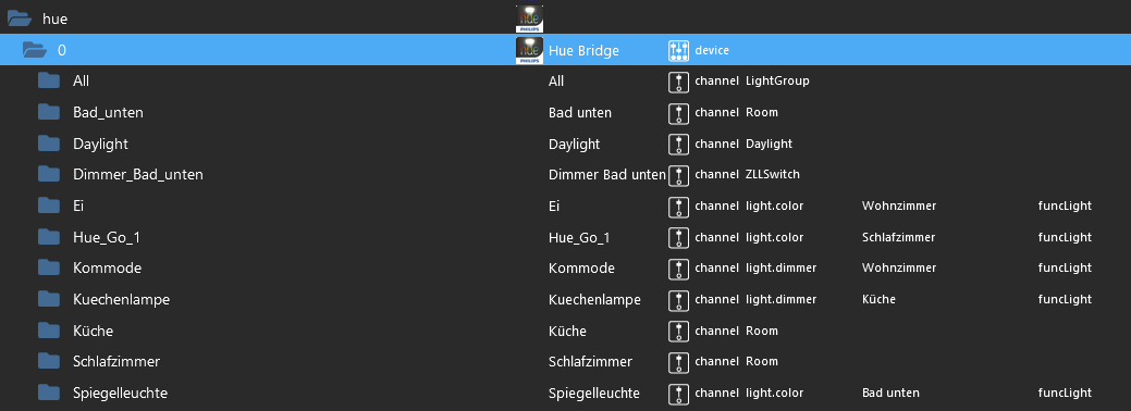

      Hier meine Vorgehensweise
      • Ich habe Räume eingerichtet und verwende Funktionen. Die habe ich den Geräten in den Objekten zugeordnet.
      z. B.:
      • Zunächst habe ich den ioBroker-Service in Google home unter Geräte hinzufügen/funktioniert mit Google home hinzugefügt.
      • Anschließend habe ich die Instanz des iot-Adapters geöffnet und bin auf das Register Google-Geräte gegangen. Dort werden alle Geräte mit Raum und Funktion angezeigt.
      • Danach habe zu ich einem Google device gesagt: "Hey google, synchronisiere meine Geräte."
      Dann waren alle da.
