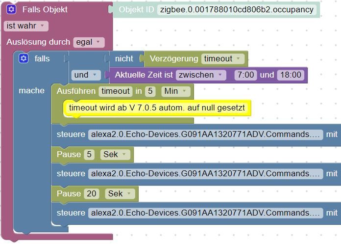

      @biker1602 sagte: für 5 Minuten unterbrechen
      B 1 Antwort Letzte Antwort

        @paul53 Funktioniert leider nicht

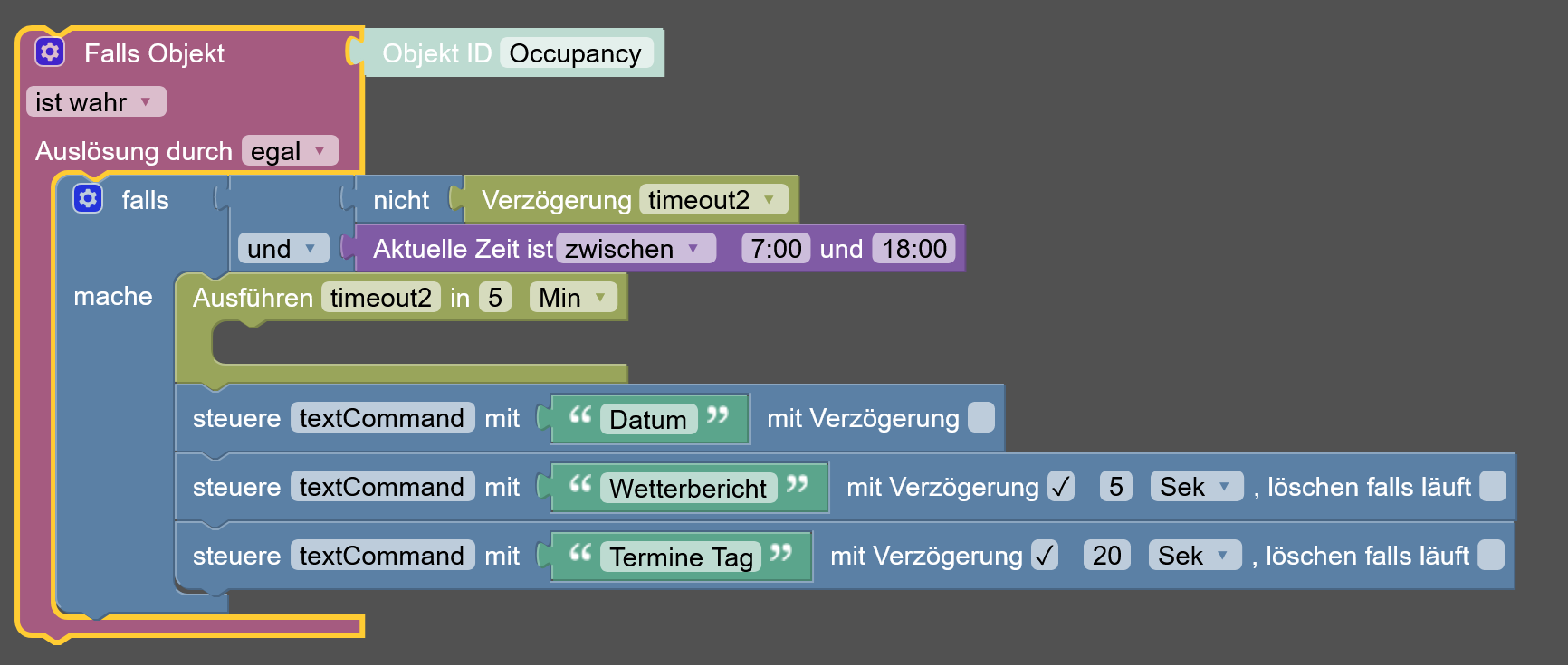

            @djmarc75 Das habe ich jetzt total zerpflückt und wollte es nochmal neu versuchen.
            Ich hatte das sonst mit einem Eco Flex mit Bewegungsmelder untem am USB Anschluss und da konnte ich das in der Alexa App perfekt unter Routinen eingeben. Jetzt hat das Teil leider den Geist aufgegeben und ich musste mir etwas Neues suchen. Also habe ich mir einen Echo Dot genommen, mit dem, wenn ich Licht einschalte, die Musik angeht. Als BWM für die Ansagen wollte ich einen Philips HUE nehmen, aber der wird nicht in der Alexa App gefunden, da er unter Zigbee nur im iob läuft ohne Philips Hub. Auch mit dem IOT Adapter kann ich ihn nicht einbinden, da ich ihn als Datenpunkt nicht anlegen kann.

              DJMarc75
              @biker1602 sagte in Hue Bewegungsmelder unterbrechen:
              Ja und wo ist da jetzt das Problem ?
              Der BWM wird sicher einen Datenbaum unter dem ZigbeeAdapter angelegt haben ?!
              Und logo wird der nicht in der AlexaApp angezeigt - warum auch ;)
              Lehrling seit 1975 !!!

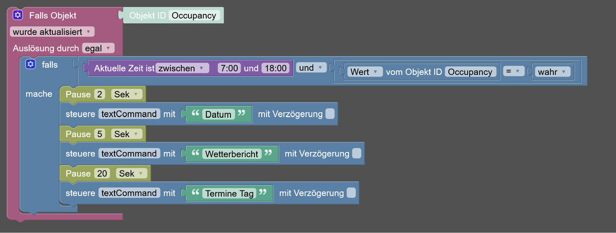

                    @paul53 said in Hue Bewegungsmelder unterbrechen:
                    @djmarc75 sagte: Dann zeig mal Dein Blockly bitte
                    ... und den erzeugten Javascript-Code in Code tags.
                    Ich glaube, jetzt geht es.

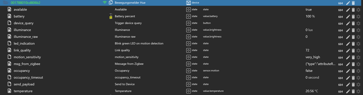

                      Ja er hat einen Datenbaum angelegt
                      zeig mal bitte als Screenshot.
                      Datenpunkt im iot Adapter anlegen
                      warum will man einen "read-only" Datenpunkt in iot einbinden ?
                      Das macht wenig Sinn ;)

                        @djmarc75
