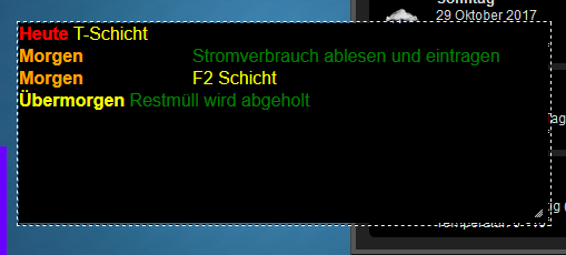

        Das einzige was ich nun hinbekommen habe, ist über CSS.
        Wenn man eine Instanz (ical) hat, gehts ja halbweg, aber hat man mehrere
        die dann auch noch unterschiedliche Grössen haben, wirds ne Katastrophe.
        Die Uhrzeiten bekomme ich leider nicht über CSS geregelt. Datum und Uhrzeit
        sind verkettet. :-(
        Anbei ein Bild, Rechts einigermassen ok, Link "kaputt"

          Habe nun die HTML Farben aus dem Adapter abgehakt. Nun greift wohl
          nur noch eine CSS Formatierung (.icalNormal) (Linke Seite, Datum und Uhrzeit):
          (Titel - Rechte Seite - muss über das Widget formatiert werden)
          .icalNormal
              float: left;
              width: 15em;
              color:white;
          Die andere etwas zurechtgemogelt, naja. Besser als das Original :-)
          Aber noch nicht perfekt.

            • T Offline
              tempestas
              Vielleicht spät aber besser als nie:
              1. Die Überschrift ist wahrscheinlich einfach in ein Border Widget geschrieben, daher auch die dünnen Ränder
              2. du hast ja auch nur ical PreWarn2 formatiert. Dann wird auch nur der Bereich formatiert. Guck malm, was noxx noch alles formatiert hat…
              Die ical "Stufen sind:
              icalWarn / icalWarn2 [Heute Datum und Uhrzeit | Heute Text]
              icalPreWarn / icalPreWarn2 [Morgen Datum und Uhrzeit | Morgen Text]
              icalPrePreWarn / icalPrePreWarn2 [Übermorgen Datum und Uhrzeit | Übermorgen Text]
              icalNormal / icalNormal2 [alles danach Datum und Uhrzeit | alles danach Text ]
