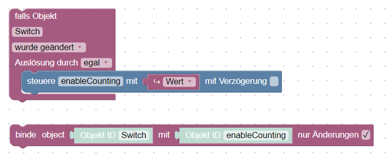

frage zu Block "binde object mit object"

    Ist der untere Binde Objekt Block gleichzusetzen mit dem oberen "Falls -> steuere"?
      @rtwl sagte: gleichzusetzen mit dem oberen "Falls -> steuere"?
      Ja.
        Ja.

        @paul53 Danke 👍
