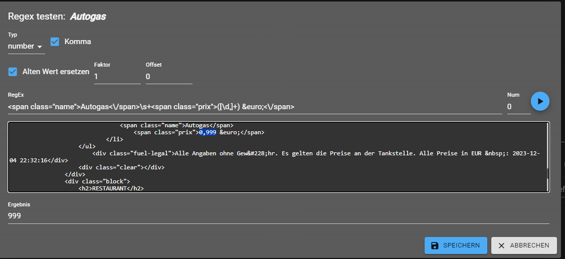

      Also wenn ich das Number machen will macht er 999 draus?!??

        @Flexer
        @oliverio sagte in Parsing Website Autogas:
        und komma ankreuzen
        nochmal auf das komma klicken.
        bei mir ist es immer angekreuzt, aber wenn man klickt wechselt es intern wohl von angekreuzt und zurück.
        das ergebnis passt sich dann dynamisch an

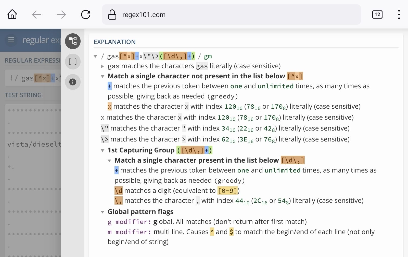

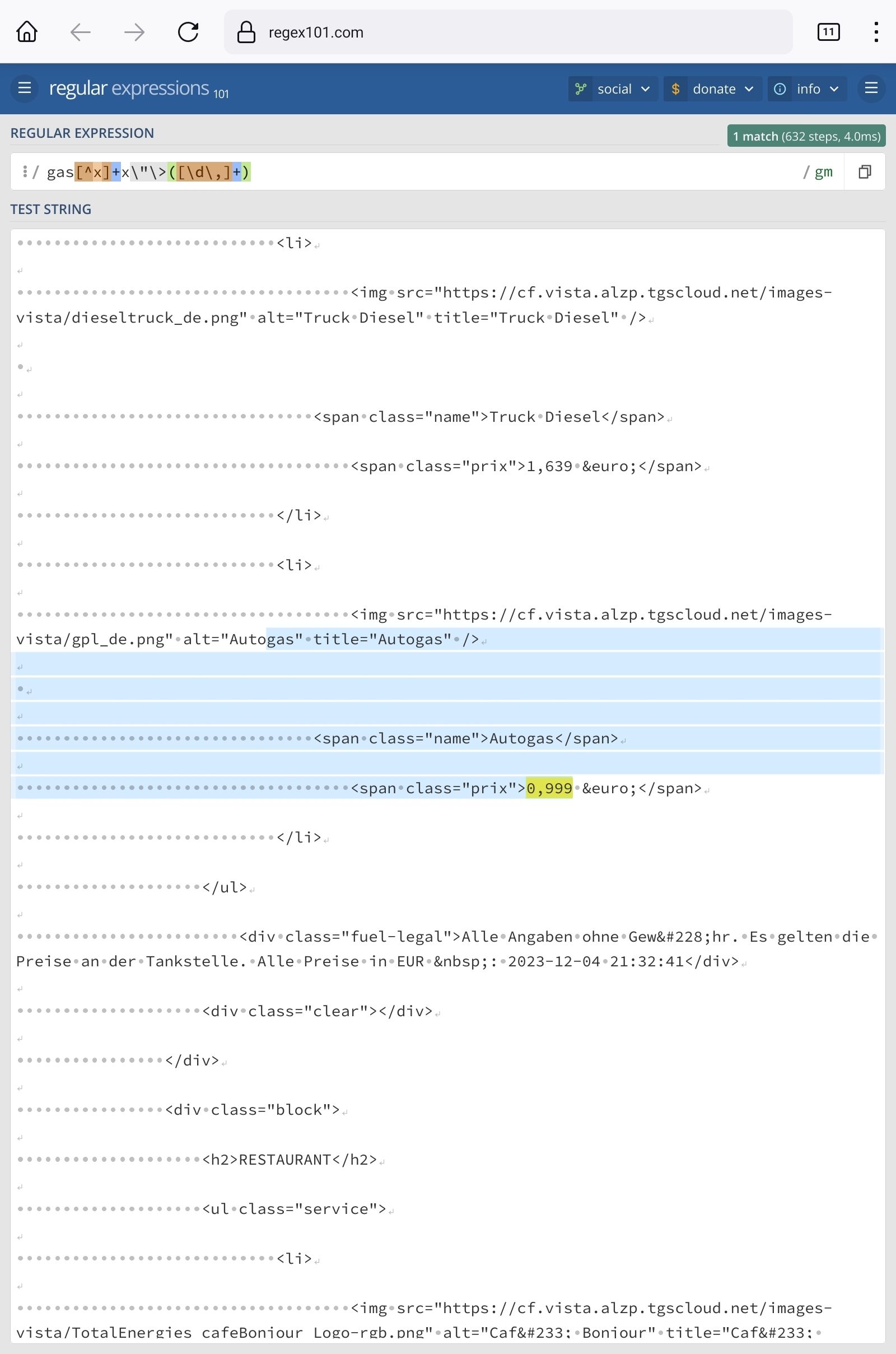

          @flexer sagte in Parsing Website Autogas:
          Aber wie kommt man denn auf diesen Ausdruck?
          ist doch ganz einfach 😂
          musst nach etwas eindeutigem suchen, notfalls in Kombination
          @homoran sagte in Parsing Website Autogas:
          gas[^x]+x">([\d,]+)
          finde gas
          dann überspringe alles bis auf x [^x]+
          dann das x, die Anführungsstriche und den größer als x\"\> sicherheitshalber escaped mit dem Backslash, damit es nicht als Operand gesehen wird
          Jetzt das Gewünschte Ergebnis in runden Klammern, bestehend aus mehreren digits und Kommas ([\d\,]+)
          Hier nochmal zum nachlesen

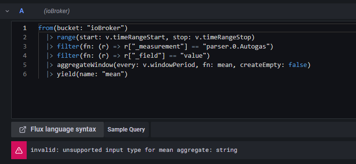

            @homoran Hallo und guten Morgen, ich muss leider nochmal was nachfragen.
            Leider kann ich den Wert nicht als Zahl in Grafana loggen. Ich bekomme die Fehlermeldung dass es ein String sei.
            Es soll aber eine Zahl sein
            Hat jemand eine Idee?
                  Die Tatsache, dass JETZT nur noch Number gespeichert werden soll, heißt ja nicht, dass nicht schon Strings drin stehen.
                  Schau dir mal im Influx Data Explorer den Datentyp an. Einfach die Abfrage (ohne Aggregate) einfügen und "Raw Data" anklicken.

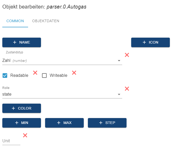

                      #26
                      @marc-berg Ich habs jetzt hinbekommen jedoch musste ich dem Datenpunkt den die Rolle Value zuweisen. Jetzt wird es geloggt.
