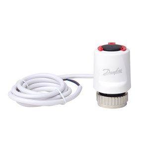

            @disaster123 Zigbee-Steckdose und ein Danfoss Stellglied https://store.danfoss.com/de/de/Climate-Solutions-Wärmetechnik/Warmwasser-Fußbodenheizungen/Thermische-Stellantriebe/Thermischer-Stellantrieb%2C-Thermot%2C-M-30-x-1-5%2C-Versorgungsspannung-[V]-[AC]%3A-230%2C-NC-(stromlos-geschlossen)%2C-1-00-m/p/088H3220
            Der Stellantrieb kostet ca 10...18 €
            • Dazu kommt natürlich die Zigbee-Steckdose
            • Dann hat man noch ein Kabel herumliegen
            • und die Raumtemperatur muss man ja auch noch anderweitig erfassen
            Vom Preis her könnte das aber kaum günstiger sein, als ein Zigbee-Thermostat ...
            Ich habe das mal eine Zeitlang mit einer Fritz!DECT 200 Steckdose und diesem Stellglied praktiziert:
            • Stellglied statt des Thermostats an den Heizkörper (Schukostecker aus dem Baumarkt ans Kabel)
            • FritzDECT 200 Steckdose in eine Wand-Steckdose
            • Schukostecker des Stellgliedes in die FRITZDect
            Die FritzDECT hat auch ein integriertes Thermometer und kann über die Fritzbox Oberfläche als Thermostat programmiert werden - sogar mit Nachtabsenkung ...
            Noch eine Sache, die gegen diese Thermostate spricht: Sie haben einen hohen Eigenverbrauch, während sie das Ventil offen halten. Dieser zeigt sich zwar als Abwärme, die ja auch dazu beiträgt, den Raum zu heizen, aber trotzdem ...
            Ganz ohne Tücken sind sie auch nicht sehe ich gerade -
            https://assets.danfoss.com/documents/162015/AI179686462452de-DE0502.pdf
            1. man soll in den Ansteuer-Kreis eine 3A Vorsicherung platzieren....
            2. Der Anlaufstrom beträgt bei der 230 V Ausführung 250 mA - was bei 230 V etwa 57 Watt entspricht. Ist das Ventil erstmal offen, sinkt der Bedarf auf 2 Watt ...
